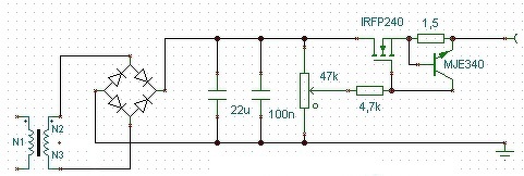

(#) proli007 válasza Geri86 hozzászólására (») Jún 29, 2024 /
Hello! Hiányzik egy ellenállás a Drain és Gate között. A Gate-GND nem lehet összekötve és sok a veszteség.
(#) Geri86 válasza proli007 hozzászólására (») Jún 29, 2024 /
Köszi akkor marad ez a GeLee féle.

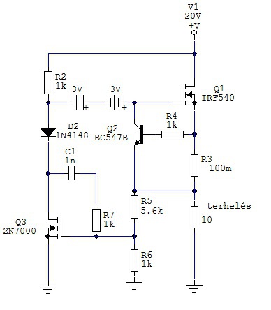

(#) tothbela válasza Geri86 hozzászólására (») Jún 30, 2024 / 2
Az is járható út, hogy megemeled a gate feszültséget valami feszültség forrással. Itt konkrétan egy vagy két lítium gombelem van. Üzem közben gyakorlatilag nincs terhelő árama az elemeknek. Nálam már vagy 10 éve üzemel egy ilyen, csak abban nincs túláram védelem.
A 2n7000 csak azért van ott, mert a szimulátorban nincs TL341.

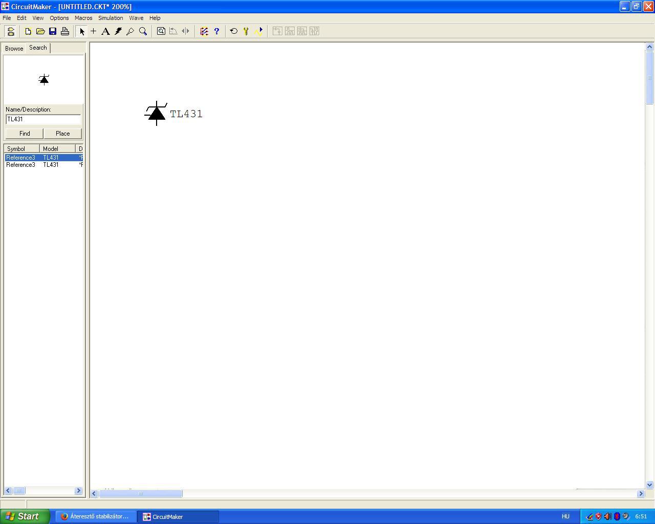

(#) Karesz 50 válasza tothbela hozzászólására (») Júl 1, 2024 / 2
Nem TL431-re gondoltál?
(#) tothbela válasza Karesz 50 hozzászólására (») Júl 4, 2024 /
De igen. Ezek szerint van is a CM-Ben.
Köszönöm a segítséget.
(#) Karesz 50 válasza tothbela hozzászólására (») Júl 4, 2024 /
Szívesen. És egész pontosan szimulálja a viselkedését, többször kipróbáltam elméletben és gyakorlatban.
Volt amikor nem találtam benne NE5532 opampot, aztán láttam az egyik szimulációdban, hogy van benne. Persze nem az 5, hanem a 7 kivezetésesek között.

(#) Skori válasza tothbela hozzászólására (») Júl 4, 2024 /
Az a két gombelemes ötlet is kiváló, egyetlen ami miatt mégis lemerülhet, az az áramkorlát aktivizálódása lehet. Amúgy P csatornás powerfetből - bár nincs akkora választék - de azért lehet kapni, és lehet belőle nagyon alacsony drop-al működő, egyszerű stabilizátort is csinálni.
Persze jfetből is lehet, de abból azért sokkal kisebb választék, még a P csatornás powerfethez képest is.
Hogy még egy érdekes megoldást felvessek: léteznek olyan optocsatolók amelyek feszültséget adnak a kimenetükön (több infra led + mini napelem) ilyet felhasználva is lehetne alacsony maradékfeszültségű stabilizátort építeni.

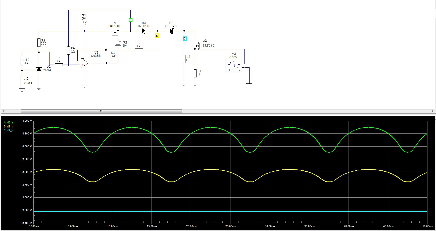

(#) tothbela hozzászólása Júl 17, 2024 / 1
Egy Li-polimer akkut kellene 50%-os töltöttségen tartani, mivel nagyjából ezen az értéken öregszik legkevésbé. Tegyük fel, ez 3,5V kapocsfeszültségen történik. A probléma, hogy a hozzáférhető pont és az akku pozitív pontja között, ott van egy dióda.
Ha kontroll szondát használnék mint bajusz az üvegtigrisben, akkor tudnám hogy mekkora az akku kapocsfeszültsége.
Egy ugyanilyen diódát kapcsolnék sorosan a tápegységgel, ki lehetne hidalni a diódán eső feszültséget.
Az "C pont nem elérhető, de az "A" pont ennek a tükörképe. Ezért ha a két dióda azonos, a kompenzáció működhet. A "C" ponton lévő mosfetes hálózat a változó terhelést szimbolizálja.
(#) Skori válasza tothbela hozzászólására (») Júl 17, 2024 / 1
Jó ötlet, de nemcsak egyforma dióda kell, hanem a két diódának azonos hőmérsékleten is kell lennie - persze ez jelen esetben nem visz be számottevő hibát. És hogy dinamikusan is jó legyen, elvileg a neminvertáló bemenetre kellene 2nF (mert ott 500Ω -al adja ki ugyanazt az időállandót, mint az invertáló vcs.)
Esetleg nézd majd meg, hogy mi történik ha pl. négyszögjellel hajtod meg a terhelést kapcsoló FET-et.

(#) tothbela válasza Skori hozzászólására (») Júl 17, 2024 /
Igen, a kompenzáláshoz kellene az azonos hőmérséklet is. De ahogy írod, ez jelen esetben nen akkora gond.
Ez egy táblagép, aminek csak egyetlen USB aljzat a van. Ezen fut egy zenelejátszó app, de a füles kimenet helyett egy Otg kábelen keresztül egy külső hangkártya, majd ennek optikai kimenetéről egy toslink/Rca átalakító a hang forrás. A hang rendben van, csak a táblagép töltése nem megoldott.
A hátlapon két korongra ki van vezetve az akku csatlakozása, de egy véletlen zárlat elkerülése céljából egy Schottky dióda van sorbakötve a pozitív akku pólus és a hozzáférhető korong közé. Ha a tabletet a hozzá épített dokkolóra teszem, akkor szeretném tölteni, de nem 100%-ra, mert az megöli az akkut. Egy korábbi Webrádióként használt telefon így puffadt fel. Ezt elkerülendő okból van tervben egy ilyen táp.
Az impulzus kompenzáció még hátra van, de köszönöm a javaslatot.
