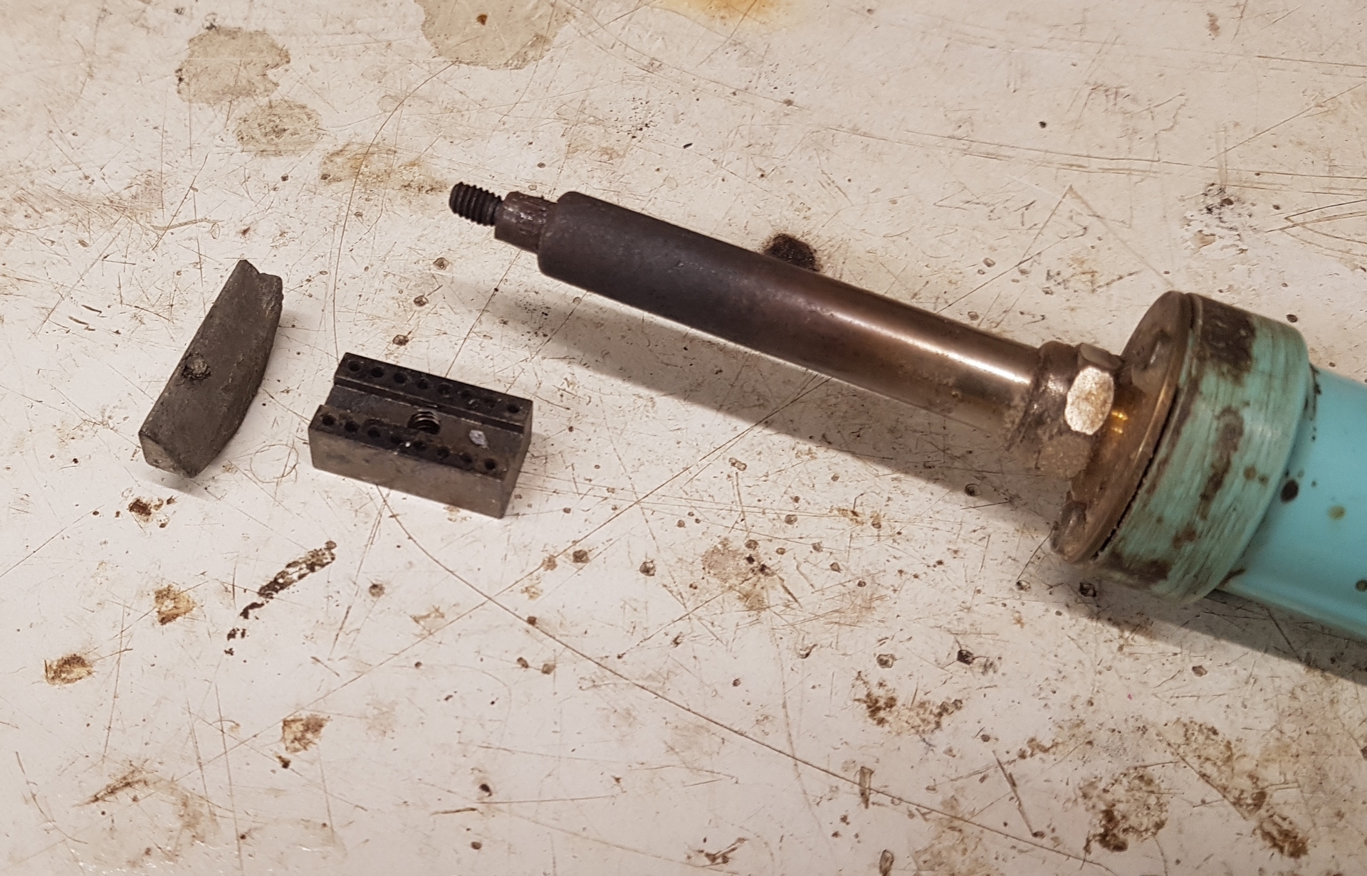

Köszönöm a válaszokat, sok igazság van bennük. Az alkatrészeket én is ónszippantóval veszem ki, aminek a hegyén szilikon cső van. A maradék ón eltávolításához meg általában ónszívó szalagot használok. Viszont vannak olyan helyek, mint a képen, ahol egyikkel sem boldogultam. Itt egy 2x10 lábú tüskesort kellett kiforrasztanom, így volt össze kötve a másik panellel. Az ónszippantó vagy nem fért oda rendesen a közbenső lábakhoz és nem szedte ki rendesen az ónt, vagy a szalagot kellett sokáig melegíteni hogy hajlandó legyen felszívni a cuccot, plusz még a forrszemet is tönkre tette. Ilyen esetekre gondoltam egy vákumos kiforrasztó pákára, hátha megkönnyítené a dolgot. A többi alkatrésszel nincs gond, azokat kiszedem hagyományos módszerrel,vagy hőlégfúvóval, de ez feladta a leckét. Vagy ha van valakinek ilyen kiszedésére valami jól bevált módszere, az is érdekel.

Csak mellékesen kérdezem, minek kivenni egy tüskesort, hogyan tud az elromlani? Távolról sem példaértékű, sőt inkább azt igyekszem megmutatni, hogy kezdetleges módszerekkel is lehet hasznos segédeket gyártani. A képeken a kattogós Wellerem van, aminek az egyik hegyérre menetet vágtam (tetem ezt kb. 30 éve, és azóta is használok esetenként). Erre tudok különböző adaptereket feltenni, amiket vörösrézből csináltam. A pengeszerű betétem használom a legtöbbet, ez egy nagyon praktikus alak.
Az ilyeneket mint a tüskesor vagy az isostat kapcsoló nem fogod tudni rendesen kivenni semmiféle kiforrasztó pákával, teljesen mindegy hogy olcsó kínait veszel vagy méregdrága neveset.
Az összes lábat kell egyszerre melegíteni és úgy egy sima mozdulattal kiemelhetők a helyükről. Ehhez nyilván kell ekecselni valami adaptert a pákára ami nagyjából illeszkedik a kiszedendő forrszemekhez. Ha nem túl hosszú az egész akkor én olyat is el szoktam követni, hogy odanyomok egy nagy gilisztányi ónt amit a páka legnagyobb hegyével aztán ide oda görgetek, sok esetben ez is működik. Vagy ha van másik, akkor a legegyszerűbb roncsolni, és darabokban egyesével kiszedni.
Nos,nem azért akarom kiszedni mert rossz, hanem azért,mert két panelt egy ilyen köt össze. Ezért akarom kiforrasztani,hogy a másik panel alkatrészeihez hozzá tudjak férni. Nem is értem hogy az egyik panelon miért nincs foglalat az érintkezőknek.
