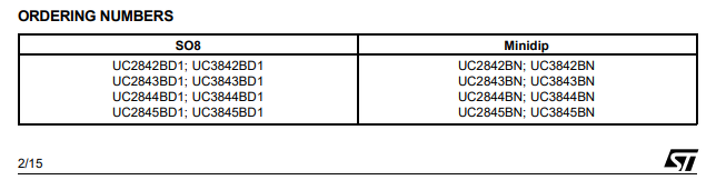

(#) passenger78 hozzászólása Pé, 8:06 /
Akkutöltő javításához kellene nekem UC3842B PWM kontroller chip. Keresgéltem itt a neten, és jellemzően olyat lehet kapni, aminek a végén van egy "N" betű. Turkáltam itt a netet adatlapok után, de nem nagyon találom, hogy mi a kettő közt a különbség. Mi több, az "N" végűre is olyan adatlapot kapok, ami a sima UC3842B-re vonatkozik. Pl. itt.
A kérdésem az lenne, hogy tudja -e valaki, hogy van -e valami érdemi különbség a kettő között?
Ha jól láttam, a hestore-ban is lehet kapni, de csak "N" végűt.
(#) kadarist válasza passenger78 hozzászólására (») Pé, 8:36 /
A BN végű a Minidip tokozású, tehát a furatszerelt.
(#) passenger78 válasza kadarist hozzászólására (») Pé, 10:01 /
Hümm... az a helyzet, hogy a sima B végű is furatszerelt. Lásd csatolmány.
(#) Suba53 válasza passenger78 hozzászólására (») Pé, 10:23 /
Az IC maga az UC3842B. Az "N" a végén a Minidip tokozás jelzése.
Nyugodtan vedd meg jó lesz.
Az, hogy a panelen lévőn nem szerepel az N tokozási jelzés nem jelent semmit.
Valószínűleg másik gyártósoron készült, talán kínában. Sok cégnek van gyára kínában, az ST-nek is lehet.
A hozzászólás módosítva: Pé, 10:32
(#) passenger78 válasza Suba53 hozzászólására (») Pé, 10:39 /
Megnyugtattál. Nagyon köszi!
(#) kadarist válasza passenger78 hozzászólására (») Pé, 10:58 /
Nincs ellentmondás, mert a BN-BD vég csak a rendelésnél számít, a marking nem tartalmazza az N-t vagy a D-t.
