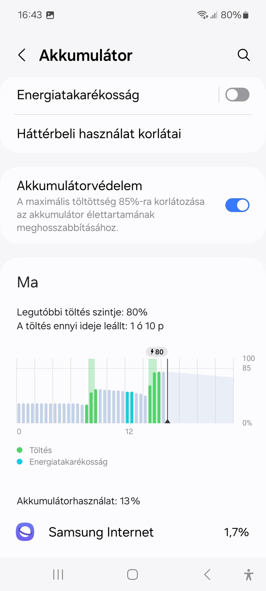

(#) KBal76 hozzászólása Jún 30, 2024 /
Sziasztok, van valakinek ötlete-tapasztalata, hogy mit kellene beállítani ehhez: töltéskor (töltő USB-C rádugásakor) valamint töltés befejezésekor is csippanjon a telefon? Mint lejjebb már írtam, van két egyforma telefon (Samu A52s) családban, az egyik csippan, a másik meg nem, és elvben minden beállítás azonos. Érdekesség: a tökrégi S7e is csippan, de ott is csak az egyik a kettőből.
