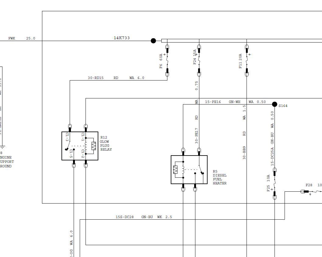

(#) elektrorudi válasza Tomi111 hozzászólására (») Aug 20, 2024 /
Nagyon köszönöm a rajzot. Hajnal óta kezdem magam beleásni a kapcsolási rajzokba. Ezt az "autóelektronika stílust" meg kell szokni / tanulni.
Igazából nem tudom, hogy mennyi idő alatt meríti le az akksit. Volt, hogy de.11 órakot még mentem vele, és du.4 órakor már csak 2 Voltra maradt benne. A legutóbb, este leálltam vele, és reggelre szintén 2 voltra lemerült. Azt nem tudom, hogy valójában mennyi idő alatt érte el ezt a feszültséget.
Úgy látom, Te a 2,0 literest mellékelted. Nekem csak 1,6 van. Mi a különbség? Az, hogy a 2,0 literest gyártották relés kivitelben is (amiről képet adtál) és "elektronikus relével" is (FET-el, külön-Külön szabályoznak minden gyertyát). Az 1,6-ost csak FET-es "relével" gyártották (a rendelkezésemre álló rajz szerint). Ebből két dolog következhet:
- Elvileg egy izzítógyertya is működhet, ami ugye csak negyed áramot vesz fel az egyszerre kapcsolt négyhez képest.
- Rendkívül kicsi az esélye, hogy ez az egy bekapcsolva maradjon, mert ahhoz kell, hogy a vezérlő elektronika is működjön. Ráadásul, csak időnként...
A leállítás funkció nálam >5,5 Amperrel indul. Hallom a zsalukat, meg akármit mozogni, majd szépen lekapcsolja a többi fogyasztót is (pedálvilágítás, rádió, stb). De a középső információs kijelzőt nem! Legalábbis 5-6 percig biztosan nem. Ez fix 600mA áramfelvételt okoz. Ma megvárom, hogy akármikor lekapcsolja-e? Mondjuk 5 percenként ránézek.
Az ablakfűtést biztosan nem kapcsoltam be. (Meg amúgy is kedves lenne tőle, ha lekapcsolná magától, ha kiszállok az autóból. ) A szűrőfűtő esélyes lehet. Azt tényleg csak egy relé kapcsolja. Holnap veszek pár relét, és ha már lesz cseredarabom, akkor "roncsolásos vizsgálattal" megnézem, hogy vajon a fűtőrelé összeéghetett-e (időszakosan)?

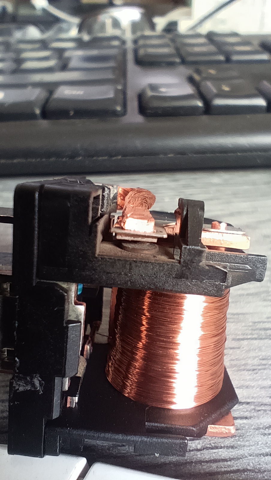

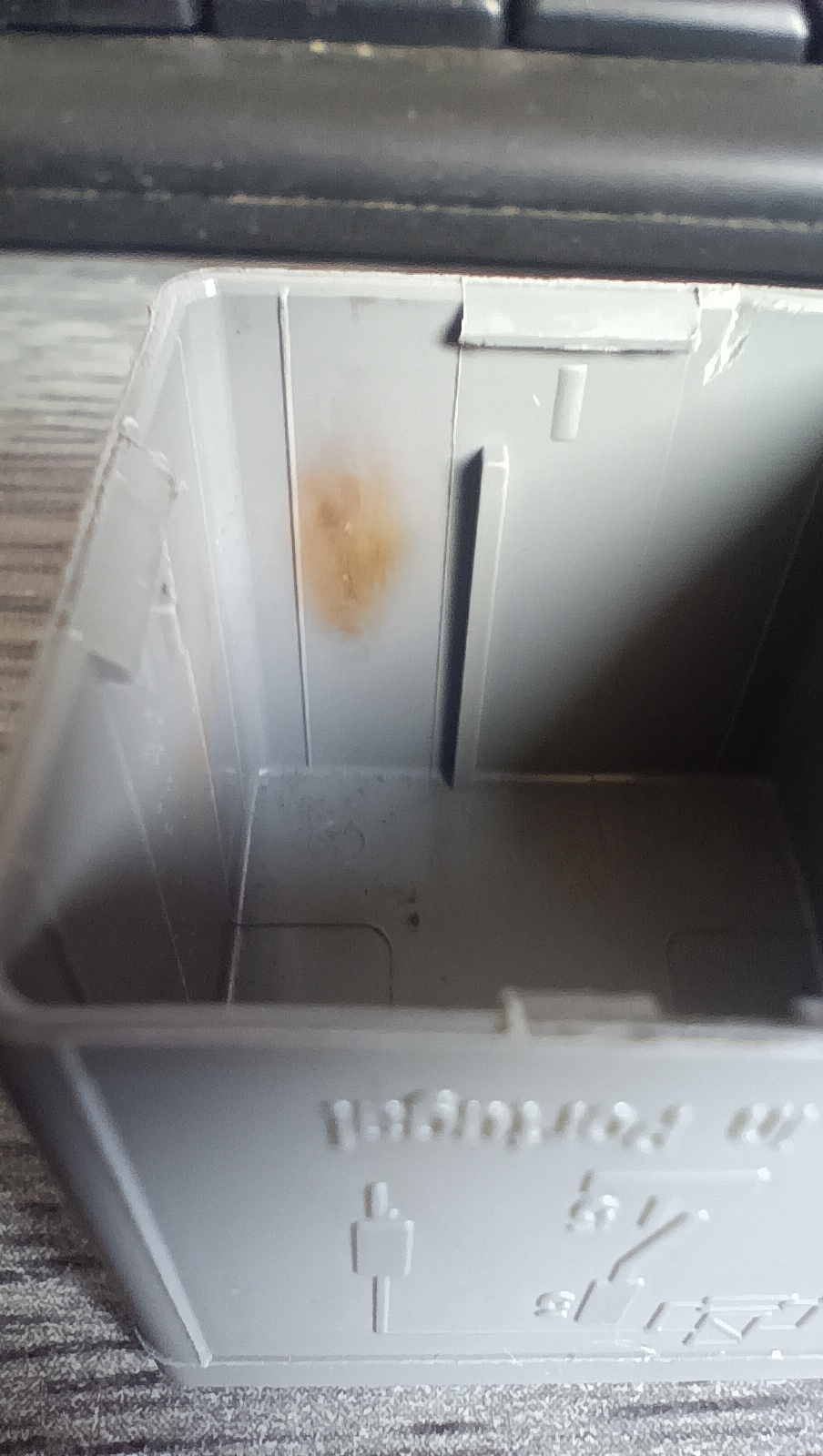

Viszont vettem két relét. Az izzítógyertyához és az üzemanyagfűtéshez is. Eddig 10,773 Ft volt a költség. Az alábbi kép az izzító gyertya relé képe. Amikor kivettem, normálisan működött, de a kép alapján, eltudom róla képzelni, hogy időnként összeragadhatott. Meglátjuk.
Ha a hiba ismét előjön, akkor a következő lépés kaqkk javaslata: az egyenirányító csere. Az már húzósabb lesz, mert a munkadíj legalább 50e lesz. De azért legyünk pozitívak!
Az elmúlt 10 percben szépen tartotta a 12,27 Voltot az akku, és az információs kijelző is elsötétült.

(#) elektrorudi válasza Tomi111 hozzászólására (») Aug 22, 2024 /
Szeretnék elnézést kérni. Időközben letöltöttem, még egy rajzot, és azon az Mk II 1,6 literes TDCI-ben is relé kapcsolja az izzítógyertyát, nem elektronika. Az enyémben is ilyen relé van. Szerintem, végül ugyan azt a rajzot néztük, csak engem megzavart, hogy a rajzszámból, vagy egyéb jelölésből nekem nem derül ki, hogy az adott kapcsolás végül melyik motorszámú kocsiba lett beépítve?
Köszönöm a segítséged! Egyelőre relécsere lett a vége.
