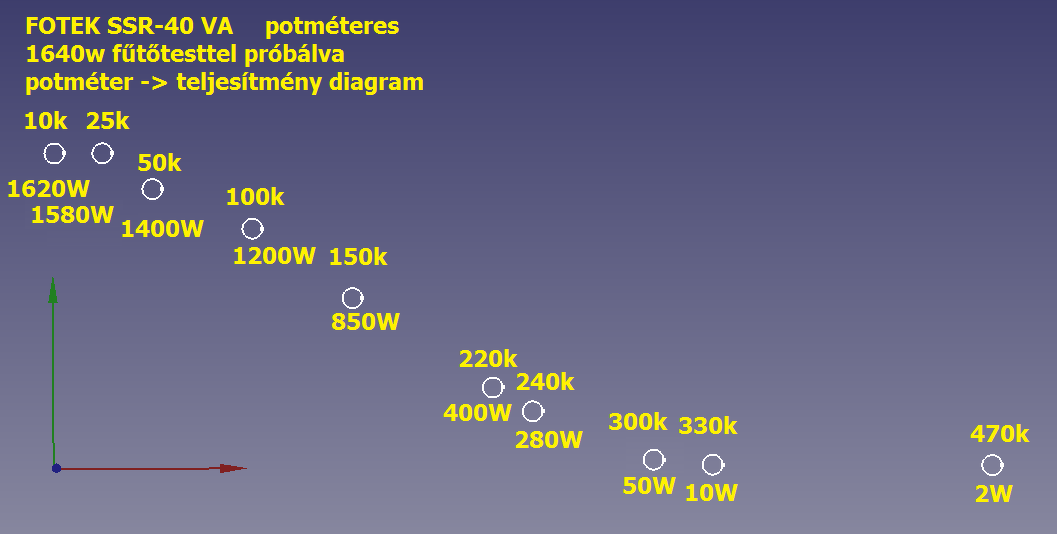

Tme-ből én ilyen potit tettem SP1.2-330K-A 1 DB 5 804,00 Potenciométer:axiális;egyfordulatú;330kΩ;2W;±20%;6mm;mono Gyártó: TELPOD; Gyártó cikkszáma: SP1.2-330K-A; A HESTORE-os SSR-hez SSR-40VA Szilárdtest relé - teljesítményszabályzó (SSR), 1-fázisú, 40A, 500K dimmer, 24...380V AC, nullátmenetnél kapcsol Melléklem milyen teljesítményeket mértem ohmikus fűtőbetéttel A hozzászólás módosítva: Szept 17, 2024
