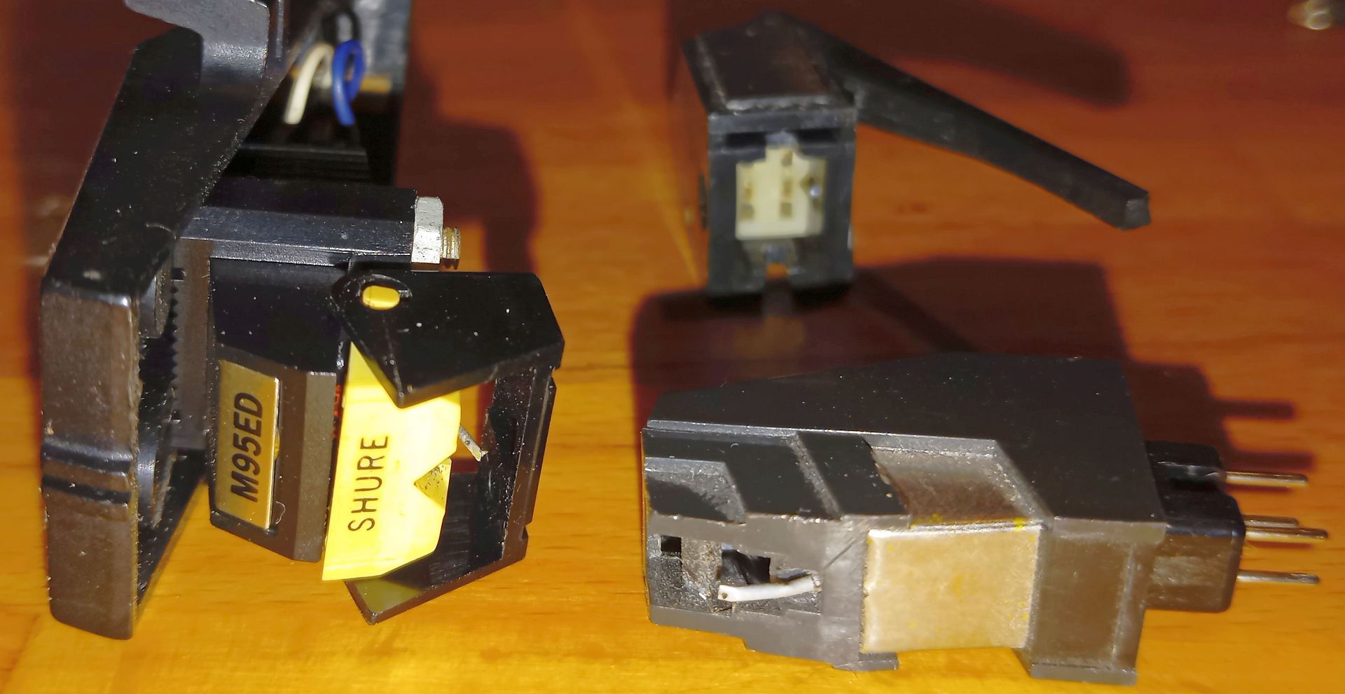

(#) uniman válasza elektrorudi hozzászólására (») Szept 27, 2024 /
Elírtam, nem Ortofon, hanem Shure...de ezt sajnos "nem lehet", a fémházban müanyagba van öntve a belseje.
Viszont találtam egy T4P-s jó hangszedőt tűvel, csak T4P jelzéssel, AT gyártmányra hasonlít...
(#) elektrorudi válasza uniman hozzászólására (») Szept 27, 2024 /
Biztosan igazad van. Nekem sosom volt Shure hangszedőm. Viszont akkor ez is magyarázat lehet a szálszakadásra. A műanyag dolgozik, és eltépte a vezetéket.
Ezt a TP4-et ugye nem a Shure helyére akarod tenni? Csak úgy megemítetted, hogy találtad...
A hozzászólás módosítva: Szept 27, 2024
A többi pickupom között volt...csak elsőre kerámiásnak néztem.
A T4P foglalatom nincs hozzá, ez a hangszedőkarba ragasztott hüvelybe volt beletolva.
Meg van AT-m is, de az is a karba van fixen beragasztva.

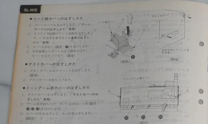

Panasonic SL-N15 fedél szétszerelés
Esetleg van valakinek korábbi tapasztalata, hogy a Panasonic SL-N15 lemezjátszó felhajtható plexi fedelének 4 db stiftjét hogyan kell sérülés nélkül eltávolítani?
Csak fizetős oldalakon találtam teljes dokumentációt, a mellékelt verzió részlet meg "kicsit" nehezen olvasható számomra.
Ez az állapot lenne a végcél a felső szíj cseréléséhez.
SL-N15 fedél nélkül
A segítséget előre is köszönöm.

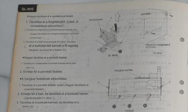

(#) még1MbR válasza GARFIELD13 hozzászólására (») Okt 20, 2024 /
Google Lens lefordítja neked a szöveget, csak töltsd fel a képet...
(#) GARFIELD13 válasza még1MbR hozzászólására (») Okt 20, 2024 / 1
Így valóban kicsit jobban olvasható.
Akkor majd húzom kifelé valahogy.
Köszönettel
