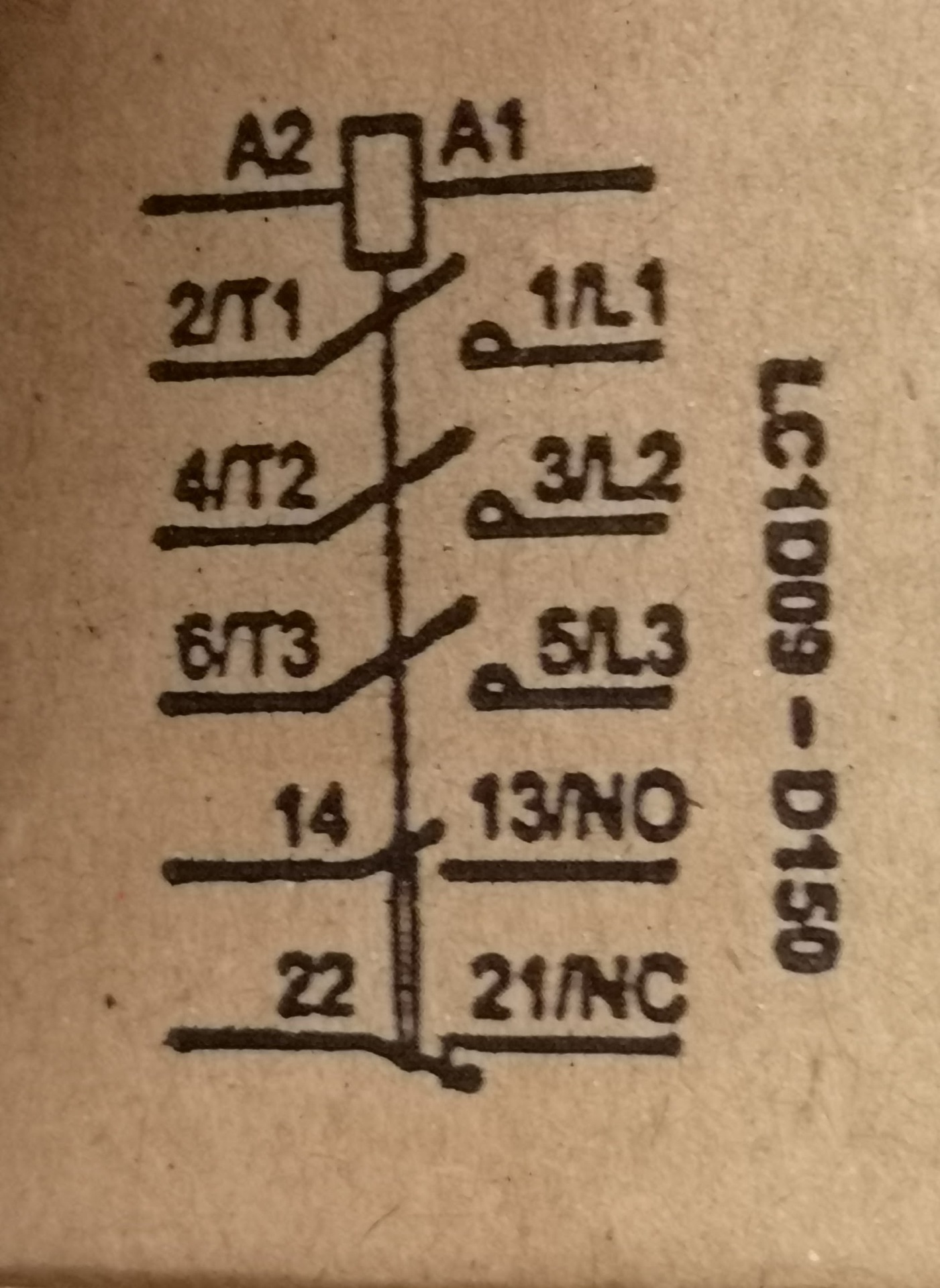

Vettünk 2 darabot az első olyan raktáron levő mágneskapcsolóból, amit a boltban ajánlottak motor működtetéshez: Schneider LC1D09P5 Valszeg komolyabb, mint amire minimálisan szükségünk lenne, de eléggé időszűkében vagyunk. Három fázist tud kapcsolni, ami azért jó, mert az eredeti távirányító "dupla" kapcsolóját ki tudom váltani vele. Holnap fogom kipróbálni, de még életemben nem használtam ilyet :\ Egy kérdés, ha esetleg dolgoztatok már ilyesmivel: 230V-tal vezérelhető, ez azt jelenti, hogy az A2 kapocsra kell nullát kötni, és ha az A1-re kapcsolok fázist, akkor zár a mágneskapcsoló, ha nem kapcsolok fázist, akkor nyit? A hozzászólás módosítva: Okt 3, 2024

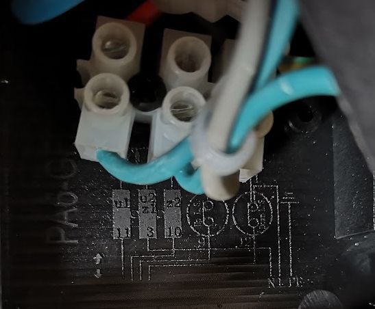

Szerintem ugyanaz a bekötés van az én csörlőmnél is, mint ami az általad linkelt német fórumban szerepel.
Csatoltam a linkelt fórumból a rajzot, és egy saját fotót az én csörlőm motorjának vezetékezéséről. (De ahogy írtam fentebb, nem értek sajna ezekhez, mármint hogy melyik tekercsre mikor kell áramot adni, stb. - én csak egy mezei programozó vagyok ![]() A hozzászólás módosítva: Okt 3, 2024
De akkor nem hagyhatid egyszerre ott a rele kontaktusokat meg a nyomogombokat. Akkor vagy beépitesz egy csatlakozot ahova vagy a nyomogombos vezerlöt vagy a reléset dugod be vagy egy 2polusu 2állásos ( DPDT) átkapcsolot ahol kiválasztod, hogy a nyomogombok vagy a relé vezérli.
Idézet: „nem hagyhatid egyszerre ott a rele kontaktusokat meg a nyomogombokat” Pedig az a terv, hogy ott hagyom. Egész konkrétan ráforrasztottam vezetékeket a kapcsoló kapcsaira, amik a relékhez mennek (erre írtam fentebb, hogy a relékkel "szimulálom" a gombnyomásokat). És ahogy írtam is, a fékezéses problémától eltekintve működik is a rendszer (amit pedig a relék mágneskapcsolókkal történő helyettesítése - reményeim szerint - meg fog oldani). A nyomógombokat szigorúan csak hozzáértő ember fogja nyomogatni, csak és kizárólag probléma esetén (nem lesz szem előtt). Olyasvalaki, aki tudja, hogy csak olyankor szabad nyomni őket, ha a rendszer "szervíz üzemmódban" van, amikor a relék biztosan ki vannak kapcsolva. A hozzászólás módosítva: Okt 3, 2024

Ha valakit esetleg érdekel: sikerült működésre bírni a fent említett "házibarkács" bekötéssel, a kis relék helyett a Schneider LC1D09P5 mágneskapcsolókat használva már nem jelentkezik a fékezési probléma. Szóval nagy valószínűséggel tényleg áthúztak azok a pici relék...
