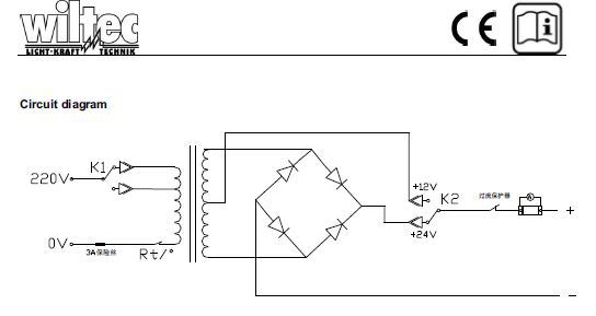

Hello! Ha már itt tartunk. A minap javítottam egy ilyen töltőt, hátha a rajza hasznos valakinek..
Egyébként a hibája a trimmer volt, mert a rögzítő lakk befolyt a leszedőbe és nem érintkezett biztosan. De nem a csúszka és a szénpálya között, hanem a másik oldalán a körforgó és álló alátét között.
Én minden esetre köszönöm a rajzot. Egyik haverom hozott a minap egy, a fenti képeken látható, vagyis azokhoz hasonlító töltőt,hogy lehet-e belőle valamilyen normális készüléket csinálni. Abban is közép megcsapolásos trafó van,egy graetz híddal és műszerrel kiegészítve. Akkor ha elkészítem ezt az elektronikát és beépítem, akkor lesz egy okosabb töltője. Rajzolok hozzá panelt és össze rakom. Két kérdésem lenne: -hogy állítom be a töltési végfeszültséget? ( gondolom labortáp az aksi helyére és a potmétert addig tekerem míg a kívánt feszültséget eléri? ) -azt a söntel ellátott áram mérőt, ami az eredeti töltőben volt,beépíthetem még az áram körbe?
Hello! Pontosan..
- Nem kell 230V-ot ráadni, az akksi helyére a labortápot tenni és a sárga/zöld Led-en látod a működését. Aztán mehet az akksira. - Nyugodtan beteheted a sönt-öt az ampermérővel. Az áramot ez a fokozat nem szabályozza, csak ki-be kapcsolja a töltést. Az áram korlátozása a belsőellenállások "biztosítják".
Köszönöm. Akkor neki állok nyákot rajzolni
