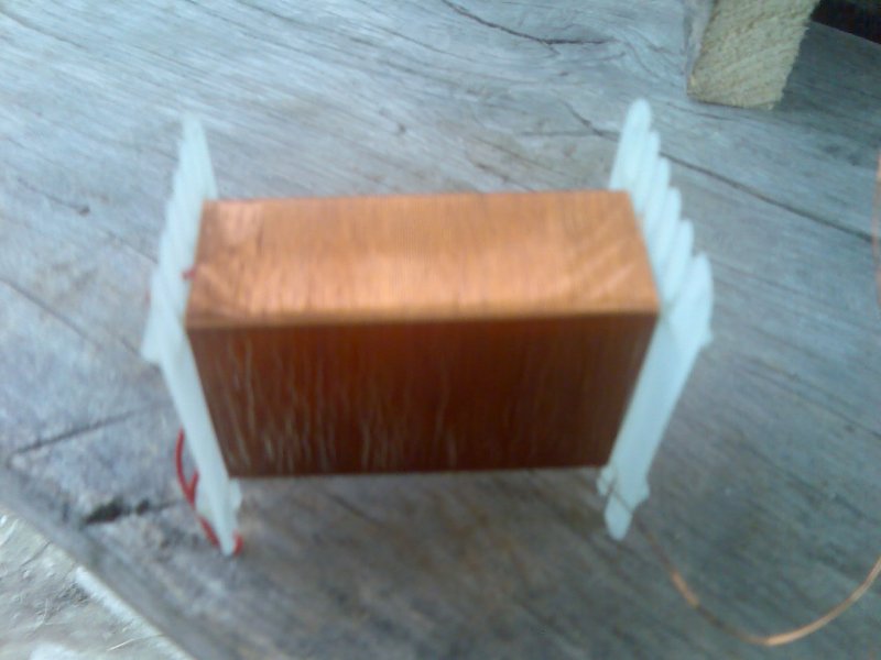

Tehát ott tartottam,hogy tekercselés...most azt a módszert írom le,lépésről-lépésre,ahogyan én készítettem a trafókat.együtemnél nincs különösebb probléma,a vastag tekercseket-egyenletesen elosztva-be kell rétegezni az anótekercs menetei közé.PP-nél kissé komplikáltabb a helyzet.alaptétel ugyanis,h törekedni kell a TÖKÉLETES szimmetriára.ez annyit jelent,h menetszámra,ellenállásra,és geometriailag is-tehát mindenhogyan-közel szimmetrikus legyen a dolog.itt lép be egy sajátságos probléma:ha ugyanis csak simán,folytatólagosan tekerünk,a cséve egyre jobban hízik,vagyis ugyanazt a menetszámot egyre nagyobb és nagyobb átmérőre kell feltenni.ennek következtében a huzal effektív hossza megnövekszik a külső tekercsfélnél,vagyis az ohmikus szimmetria durván felborul.ezenkívül egyéb jellemzők(szórt,-és önkapacitás,stb)is kedvezőtlenül alakulnak.mit lehet hát tenni?egyik módszer szerint a csévetestet középen egy válaszfallal kettéosztják,így helyezik be a két féltekercset.e módszerrel tökéletesen szimm.trafó készíthető.viszont egy kész csévére válaszfalat applikálni,-főleg ha az lakkal is át van itatva-nem egyszerű,azonkívül ez plusz helyet is foglal,de gyárilag osztott csévetestet sem találni minden bokorban.én azt találtam ki.h elkezdem tekerni a primert.ebből készítek egy réteget,ez mindig 2vagy 4sor.erre rétegszigetelés kerül,majd hangszórótekercs.ez mindig egy sor,mivel a szüks.menetszám bőven elfér,sőt néha lazára is kell hagyni.erre ismét rétegszig.jön,majd szintén anód,de ezt a részt a MÁSIK tekercsfélbe kötöm be.új hanszórótekercs és szig.után ismét anódot'tekerünk,ezt a legelső tekercs-résszel kötöm sorba.megintcsak hsz-tekercs és szig.után anódtekercs jön,ezt a második tekerccsel sorosítjuk.ezt a szisztémát ismételjük addig,míg el nem érjük a szükséges menetszámot.e módszerrel az anódtekercs rétegei fésűfogszerűen egymás közé kerülnek,a két tekercsfél együtt hízik,s az ohmos szimmetria garantáltan 3%-on belül marad,ami már alkatrésztűrés.és nem kell osztott csévetest sem.remélem nem tűnik túl komplikáltnak. -legköz.folyt.

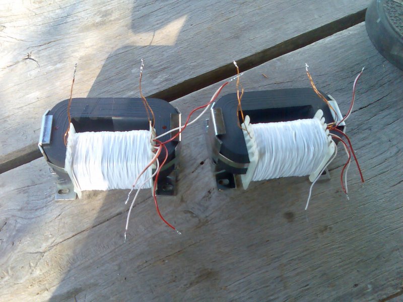

Két kérdés :
Szereztem két R vasmagos tafót. kb SM 74 mag méretűek, teljesen egyformák! Lehet ezekből kimenőt tekerni, ha igen hogy, és mekkora teljesítményre ?
Másik : EI116/45 ös trafó lemez, 16 cm2 vaskeresztmetszettel jó lehet GU-50 SE-hez, vagy túl nagy? Ugyanerre lenne EI96 9 cm2 -rel, az meg túl kicsi, nem?

Az SU mag ilyen (ez egy SU 75 B készlet, 297 W-os). 6C41C SE-hez készült rá kimenőtrafó.
320+640+320 primer, közte 2*91 menet szekunder. Ra=1,5 K.
(#) sturbi hozzászólása Aug 11, 2008
Az R mag meg ilyen (alighanem).
(#) sturbi válasza (Felhasználó 13571) hozzászólására (») Aug 11, 2008
Ez nem két darabból van, hanem egy összefüggő, kör alakra csökkenő, nincs összeszerelési légrés sem, tekercselése a cséve forgatásával történik.

(#) CHZ válasza kocos hozzászólására (») Aug 12, 2008
Régebben erről már volt szó .
Meg lehet próbálni kimenőt készíteni ebből a trafóból .
Nagyon szimmetrikus AC és DC szempontból is , nem igaz , hogy nem lehet szimmetrikusra tekerni , az ellenkezője igaz az SU magokra is .
PP-re kb 8-10W-ra jó lehet .
EL 84 PP--re 8-9 K Raa -ra áttekerhető , a szek.tekercseket távolítsd el , de előtte mérd meg mekkora feszt ad le a trafód eredeti állapotában .
Ebből meghatározhatod a jelenlegi áttételét és ez megadja a primer menetszámát , ami a szek . menetszámok kiszámításához kell .
Szek . tekercsek eltávolítása után , ha van rézfólia a tekercsek között , szedd le , én a szek . csévetestet is eltávolítottam , elég a primer műanyag csévéje is .
Igy szorosabb csatolást kapsz .Szek tekercsek a cséve forgatásával könnyen feltekerhetők , olyan vastag huzalt válassz , hogy max. 2 teljes sor adjon 1db. szek tekercset. A szek tekercseket kösd párhuzamosan , vigyázz a kezdet /végek itt fordítottan működnek ...
Kész trafót ellenőrizheted , ha bekötöd hál. trafónak , kimérheted a bekötés jóságát , mert ha elkötötted nem ad le semmit és füstölhet , és az áttételét is meglátod , hogy jó lett -e .
Ez nagyon jó minőségű vas , légrés nélkül , érdemes kipróbálni .

Szia Zoli !
Itt megtalálhatod az R -CORE vasak adatait , méret és teljesítmény stb ...
Persze az adatok 50-60 Hz -re vonatkoztatva , alacsonyabb frekin , mint kimenőnél , lényegesen csökken a kivehető teljesítmény .
(#) CHZ válasza (Felhasználó 13571) hozzászólására (») Aug 12, 2008
Az anyag kémiai összetételét nem tudom , csak azt , hogy hosszú , nagyon vékony speciálisan kialakított formájú szalag feltekerésével gyártják , ezzel érik el a pontos kör keresztmetszetet , légrés nincs .
Jobb mint a toroid és más magok.
A kör keresztmetszete miatt nagyon kicsi a DC R -je , rövidebb a huzalhossz menetenként mint bármely más trafónál , a 2 cséve tökéletes szimmetriát biztosít , ideális , de drága mag .
Biztos sikerülni fog , ha leméred pontosan a méreteit , akkor a fentebb bemutatott táblázatból
azonosíthatod , hogy mekkora teljesítményű mag .
Elég csak egy szek tekercset megmérned abból azonosítható a primer menetszáma , amit én átalakítottam , ott a primer 1800-1900 menet között volt , úgy emlészem , és a DC R-je csak 2x 17 ohm , ezért nagyon jó a hatásfoka , mint hál trafónak is .
Ha megnézed a táblázatot a 600V/A -es üresjárati árama is csak 18mA , ezt nem sok vas tudja .
Igen gyártanak ilyen magra kimenőt , még SE -hez is .

Legutóbb a tekercsrészek elosztásának szisztémáját írtam le,a dolog lényegi része ezzel megfogalmazódott.még néhány gyakorl.fogás... az mindegy,melyik tekerccsel kezdjük a munkát,befejezni viszont mindenképpen a hsz-tekerccsel érdemes.mivel ez ált.testelve van,így a külső réteg mintegy leárnyékolja a kész trafó szórt tereit.mindig oldalfaltól-oldalfalig kell vinni a huzalt,a legszorosabb illesztéssel,ezért célszerű a fehér papír sorszigetelés,ezen jól látszik,ha túl nagy helyet hagyunk a menetek közt.a cséve felületének egyenesnek és simának kell maradnia,még a tizedik(huszadik!)réteg után is,nem lehet benne hullámosság,törés/lépcső,különben a trafót lehetetlenség lesz összehozni!ezért nem lehet soha fél/negyed sort tekerni,úgy kell kalkulálni,h egész sorokra jöjjön ki a menetszám,ez jelenti a nehézséget,ami inkább a hangszórótek-nél probléma,az anódot úgyis folyamatosan kell vinni.nem árt,ha minden egyes sorra teszünk szigetelést,mert a rag.szalag v papír kisimítja a menetek közötti "recét",a simább felületen könnyebb az új sor gurítása.s az önkapacitást is csökkenti,(meg nyilván helyet foglal).sajnos a kitöltési tényezőt a legjobb esetben sem tudjuk 0.7-de inkább 0.6 fölé tornázni.ahhoz négyszög keresztmetszetű huzal kellene .anódtekercsnél 2-3menet tévesztés még nem tragédia,viszont hangszórónál még fél,-sőt negyed menet is számít,mivel a tekik között kiegyenlítő áramok indulnak meg.ezért nem árt arra is ügyelni,h a vastag tek.kivezetéseit a cséve oldalfalán egy vonalban hozzuk ki.egy "gyakorló"trafó elkészítése alatt rá lehet érezni a technikára, a második már profi is lehet,tehát senki ne féljen belevágni.a végfok minősége 80(v 90)%-ban ezen múlik... folyt.
