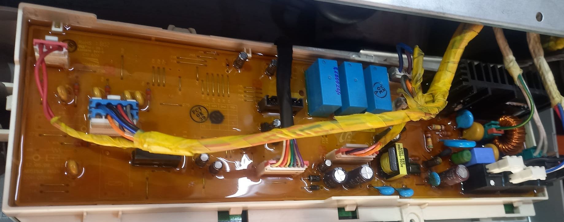

Samsung WF1602wsc mosógép indító áramkörÜdv mindenkinek! Új felhasználó vagyok. Samsung WF1602 mosógépem pár napja menet közben "eldobja" a betápot, majd dugaljból kihúzva-visszadugva tovább fut a program. Sajnos, mára már többször is újra kell indítani. Az indító relére gyanakszom, ha valakinek van tapasztalata a cseréjében, vagy esetleg áramköri rajza, megköszönöm a segítő szándékát!
mosógépben nincs indító relé, ajtó retesz van az viszont lehet hibás.
Valószínű, félreérthetően fogalmaztam, nyilván nem motorindítóra gondoltam. A betáp megjelenése után kap a kezelőlap tápot, hogy a "power" gombbal indítani lehessen, illetve fesz.kimaradás után nem kell a "power", fut a program. De ez nem mindig történik meg, hiába van rajt a 230 V, nincs vezérlő fesz. Én erre a standby( vagy "indító") áramkörre gondoltam, ami valószínű egy relével ad tápot a további áramkörök részére. Sajnos nincs rajzom, ahogy írtam, így nehezen bogozom ki, ehhez kérnék segítséget !
Ki kell csomagolni azt az elektronikát a kiöntő gyantát lekaparni és méregetni. Rajzot nem igen fogsz találni. A samsung híres a forrasztási hibákról. Még az is lehet, hogy csak el van repedve valahol. Általában a reléknél, táp IC nél, Motormeghajtó IC nél...... de lehet valami rossz érintkezés, kábeltörés is a vezetékekben.
Talán van ilyen panelom (kép nélkül nem tuti)... Talán inkább a táp lohad le, mikor több relé aktiválódik egyidőben. Kondi kapacitásvesztés/egyébb.
A hozzászólás módosítva: Nov 5, 2024
Tettem fel pár képet, talán megjelenik. A motorvezérlő panelon lévő segédtápból 12 V helyett csak 7,8 V jön ki, de az elsö képen lévő két relé 230 V-os, ők sem műkszenek. Az alkatrész csere ezen a panelon nem nyerő, vastagon műgyantában van, alul-felül, csak kitörni lehetne. Úgytünik, csak komplett panelcsere jöhet szóba
Nem olyan erős az a gyanta, inkább zselé. A panelt ketté lehed szedni hidd el. De amúgy mintha látszanának az égésnyomok.
"relé 230 V-os" Ez mi lenne?: A kapcsolt feszültség értéke, avagy a relé működtető tekercs feszültsége?
Meg van ott egy nagy kék 680 nF-os 275V-os kondenzátor... A hozzászólás módosítva: Nov 5, 2024
Jól látod, egy ic alaku valami és a környezete a gyanta alatt kormosnak tünik, jó lenne kiszabadítani. De ez s gyanta nem adja meg magát, nagyon ragaszkodó….
12V dc a relék tekercse! 230V AC a kapcsolt fesz.
