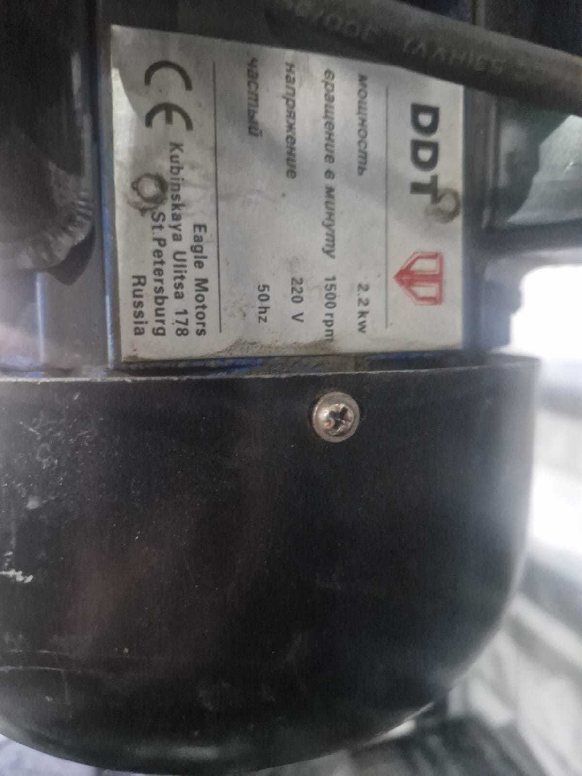

2,2KW-os egy fázisú motorSziasztok!Az Öcsémnek van egy egyfazisú 2,2KW-os motorja, amit vasak furására használ, és ilyenkor jó ha tudna a motor alacsonyabb fordulatot is. Jelenleg a motor egy fázisról üzemel, és motor csigát ILYET használ hozzá hogy a sebességet némileg tudja növelni illetve csökkenteni, kevesebb nagyobb sikerrel... A kérdésem az volna hozzátok hogy ezt a motort rá lehetne kötni egy frekvencia váltóra aminek a bemenete egy fázisú a kijövetelei pedig 3X220V?. Meg mutatom hogy milyen frekvencia váltóra gondoltam Bővebben: Link

Nem lehet rákötni. Az egy fázisú frekvenciaváltó, amit Kékróka is linkelt, többe kerül, mint egy három fázisú motor és egy hozzá való frekvenciaváltó összesen.
Ha a tekercsvégek ki vannak vezetve, és a kép alapjén igen, akkor tudsz használni 1F.ról 3F-re frekiváltót. Bár a szij áttétel nem véletlen a fúrók esetében.
elnéést, most látom, hogy ez egy három fázisú motor. Ebben az esetben igen, rá lehet kötni mert ha jól látom, mind a hat tekercsvég hozzáférhető.
A motort deltába kell kötni és mehet rá a frekvenciaváltó. |
