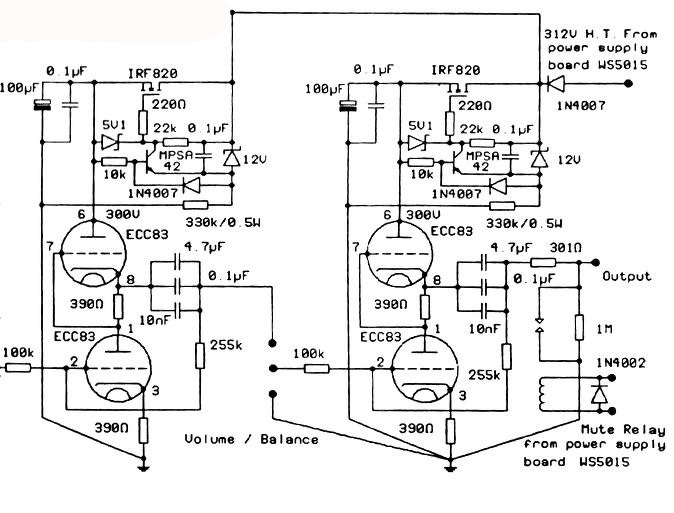

(#) Ódenka válasza Skori hozzászólására (») Okt 23, 2024 /
Az előerősítő kell/minek témában régebben bozótharcok folytak e lapokon. Ma már nem igazán érdekel kinek mi a meggyőződése, szimplán csinálom, ahogy én akarom és szeretem...
Ez az egyszerű kapcsolás a '90-es években azért nem lett az év erősítője - SC26 - mert nem volt távirányítható. Ami valami frenetikusan nem érdekelt soha, szintén.
Én nem értek hozzá, van-e, meg minek a kapcsolásban vcs, a lényeg, dobozolásra vár. Igen, és egész ügyes stabilizált táp jár hozzá, nem a praktikus RCRCRC...feszültségejtés, vagy a netovább maréknyi zener dióda.
(#) CIROKL válasza Ódenka hozzászólására (») Okt 23, 2024 /
Klasszikus SRPP sok esetben használom , szeretem a kapott hangot ,sokféle csővel lehet használni.
Visszacsatolás itt van ,de azt is lehet mókolni iźlés szerint de akár el is lehet hagyni.

(#) Ódenka válasza CIROKL hozzászólására (») Okt 23, 2024 /
Jó, hogy nem ütötte ki a szemem a vcs...
A tápja és a csatolásmentesítő komplexum nem semmi. A RIAA része is hasonlóan alaposan van kimunkálva. Hogy honnét vették, hogy több tagból álljon a kicsatoló kondenzátor...? Lehet, tudtak valamit.

(#) Ódenka válasza mek-elek hozzászólására (») Okt 23, 2024 /
A jó öreg VT60-nál és egyebütt is van "patkolás" egy dekadikusan kisebbel - 1 µF//10 nF.
Az SC 26-nál meg van a 2 fokozat között még balansz és hangerő potméter is. Oda meg előfordulhat, kell kicsatoló. Még olyanról is tudok, aki az első osztályú hangdobozaiban nem az érték miatt tesz párhuzamosan, szintén dekadikusan csökkenő értékben 3-4-et egy kondi helyett...
(#) mek-elek válasza Ódenka hozzászólására (») Okt 23, 2024 /
Az EVAmp-ME előd fejhallgató-erősítőm visszacsatoló kondija (az egész panel). Ha bizonyos frekiket nem egyenletes képes a visszacsatoló kondi átvinni, akkor hogyan védje meg az erősítő túlvezérlését a hiányzó frekin?

(#) tothbela válasza Ódenka hozzászólására (») Okt 24, 2024 /
Tiszteletem!
Engem a fűtés kivitelezése érdekel. Ha egy fokozat egy cső, akkor a közösített fűtőszál miatt a katód/fűtőszál potenciál minimum 1/4 tápfesz nagyságú. Ez bár nem sok, mert szívbaj nélkül használnak földpotenciálra kötött fűtéssel katód követőt, aminek katódja 250V-on pihen. Volt nálam egy SRPP kimenetű OTL fejhallgató erősítő, amiben a kimeneti csövek El84 pentódák voltak. Abban a felső oldali csöveknek külön fűtőtekercs szolgáltatta a 6,3V-ot, amit fél anódfeszültségre emelt a tervező.
Lehet hogy a félelmem alaptalan, de méréssel is sikerült bebizonyítani, hogy az ECC83 triódáknál már 60V esetén is mérhető áram folyik a fűtőszál/katód parazita diódán keresztül.
(#) Skori válasza tothbela hozzászólására (») Okt 24, 2024 /
A fűtés-katód parazita diódát záróirányban illik előfeszíteni (tehát a katódnak kellene a negatívabb potenciálon lennie). Ugyanakkor egy korrekteb elektroncső adatlapon szerepel a maximális fütés-katód feszültség nagysága, amit nem célszerű túllépni. Adott esetben pedig még a fűtés-katód kapacitással is foglalkozni kell (RF leválasztás, hidegítés stb.).
A fűtés amúgy elvileg szigetelt, tehát a parazita diódán nem folyhatna jelentős áram, de a gyakorlatban nem célszerű ezt kihasználni - azonban van ahol mégis ezt teszik, de nem ez a követendő példa (pl. a cső élettartamát is befolyásolja).
