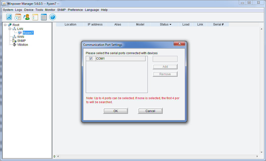

Üdv, milyen szoftvert használsz hozzá? Kipróbálnám ha tudsz küldeni linket vagy telepítőt.
Nekem egy MasterGuard A1000 készülékem van, de égen földön nem találtam hozzá semmilyen szoftvert. Most ott tartok, hogy bármi fellelhetőt hajlandó vagyok kipróbálni, hátha felismeri egyik, és hajlandó volna közreműködni vele. A hozzászólás módosítva: Dec 9, 2024

Azokhoz emlékeim szerint a WinPower régebbi verziói jók. A JAVA-t is telepítened kell hozzá, először a 64, aztán a 32 Bitest mert csak úgy használja.

Érdekes ez a WinPower, négy verziót is kipróbáltam már.
1.2.0.1 3.7.0.6 4.9.0.4 5.6.0.5 Végig egyesével telepítettem, kipróbáltam, majd uninstalláltam, lépésről lépésre egyesével, tehát két verzió sosem volt telepítve egyszerre. Az ok, 1.x, 3.x, 4.x verziók indítás után annyit csináltak, hogy volt egy forgó karika az egérmutató mellett, mint mikor csinál valamit, aztán semmi, még felhasználói felületet sem adott. Feladatkezelőben ugyan elindította a javaw.exe folyamatot kétszer is, de az első három verzió nem generált mint írtam, még felhasználói felületet sem. Az 5 -ös verzió ugyan ezt csinálta, aztán nehezen rájöttem, hogy a parancsikonra HÁROMSZOR kell rákattintani, vagy ha ki van jelölve az asztalon, akkor KÉTSZER kell [ENTER] -t nyomni, hogy normálisan elinduljon, ekkor adott csak felhasználói felületet. Már ez is érdekes, mert a gép nálam EGY kattintásra van beállítva, tehát bármilyen más parancsikon az asztalon azonnal indítja a hozzá tartozó programot egy kattra. Szóval így visszagondolva, ha az előző verziókat is így próbálom indítani, talán azok is generálták volna a GUI-t. Na mindegy, viszont nem sokra jutottam a GUI -val sem, mert láthatóan nem talál semmilyen eszközt. Port beállításnál egyetlen soros port van, USB -t kiválasztani sem lehet. Hozzáteszem, mivel van soros kábel és USB kábel is, mindkettő csatlakoztatva van. HardwareID alapján ugyan találtam hozzá USB drivert, PowerWare UPS néven felismeri, de kellene a hozzávaló szoftver is. Na arra nem nagyon leltem rá. A hozzászólás módosítva: Dec 10, 2024

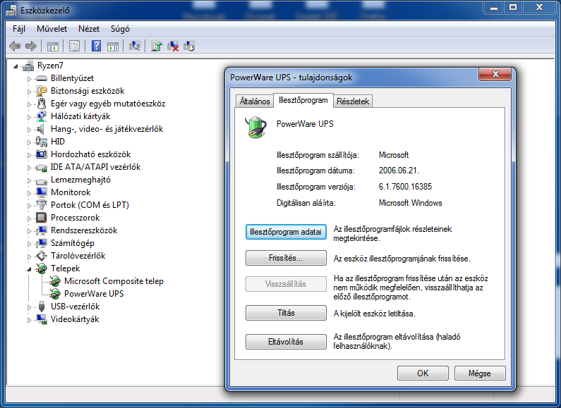

Ráadásul ha az általános fület nézem, azt írja, hogy nincs illesztőprogram telepítve az eszközhöz.
Az illesztőprogram adatainál szintén közli, hogy nincs, vagy nem szükséges illesztőprogram az eszközhöz. Mivel az készülékben az USB csatlakozó mellett egy ST72T631K4M1 CPU van, gondolom HID kompatibilis eszközként a szoftvere rögtön felismerné, csak hát ugye ahhoz a hozzávaló szoftver is kellene. A hozzászólás módosítva: Dec 10, 2024

Azt elfelejtettem írni, hogy a tűzfalon engedélyezni kell a WinPower-t (mint mindegyik, JAVA-ra épülő UPS szoftvert).
A PowerWare UPS a Microsoft saját driverével működik, elvileg. A hozzászólás módosítva: Dec 10, 2024

Jah, nekem ez idáig le sem esett, amúgy is Linux-os vagyok
![]() Tehát ha lenne is programom, nekünk nem kell driver, meg hertyehurtya, ált. felismer mindent a gép azonnal. S az én progim úgysem futna Nálad... |
