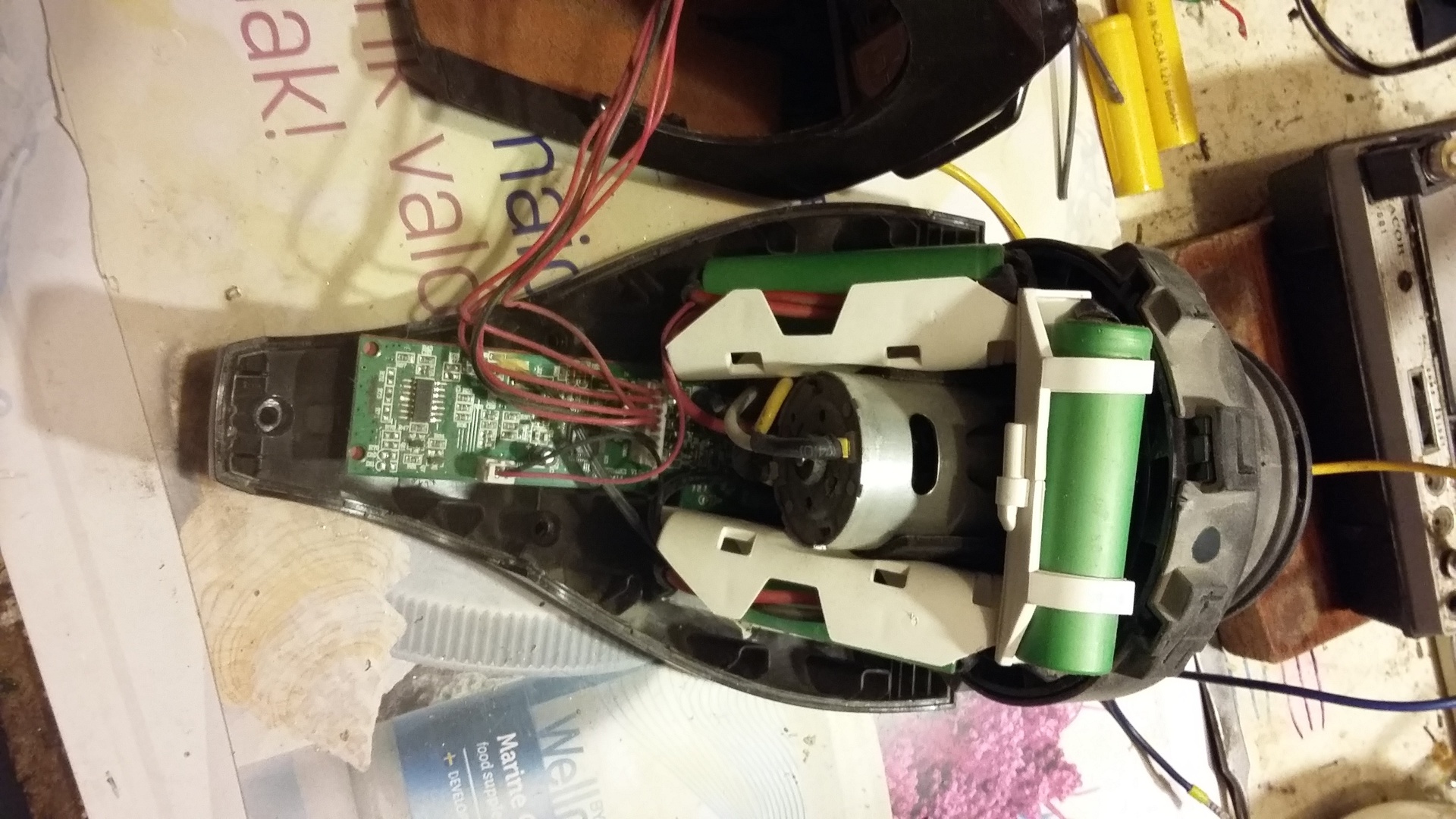

Sziasztok !!
Adott egy akkumulátoros porszívó ,aminek bővíteni szeretném az akkupakját. Kérdésem :a küldött kép alapján érdemes -e ,vagy így nem fog javulni a teljesítménye ? Válaszotokat előre is köszönöm ! üdv : komisa
Nem javasolnám, mert a sorbakötöttek közül a fele kapacitású lészen a gyenge láncszem, BMS ide vagy oda...

Na találtam egy helyet ,nem tudom jó ötlet-e ??
Szerinted ?? A hozzászólás módosítva: Okt 27, 2024
ĶVan azért 4000mAh-s körüli, nem túl olcsó, de ha azt nezed, hogy a regi használttal nem erdemes újat párosítni, tehát mind új kellene, akkor jó ár az is.
pl 3500mAh Meghát van ott több is: Bővebben: Link Ui: egy porszívóba lehet, hogy a nagyáramúakból kellene választani. A hozzászólás módosítva: Okt 27, 2024

De ha rosszil választ az ember (gyenge akkut parosít újjal), akkor csalódás éri, rosszabbul jár, mintha semmit nem csinált volna.

Ha érdekel, fel tudok ajánlani 4 cellát.Vagy 4 X 2 -t.Használtak, de még jó állapotban vannak. Az Einhel fúrógépnek voltak az aksijai.Bírják a nagy áramot.Van aksis dobozom is,kétféle. A 18650-es cellák 2Aós,eredetileg, és párhuzamosan van kettő. Ezek az aksik párhuzamosan vannak?(nem néztem meg alaposan a képet ![]() Mert ha nem vacakolsz vele, akkor a fogantyú közelében egy pakkot el tudok képzelni.Akkor nem kell vacakolnod a betevéssel.A dobozok pedig a 4 Aós 20Voltos cellapakknak adtak helyet.És még ha leamortizálod, akkor könnyű cserélni. Javaslom az Ordasi Gábor jutubos videót, amikor a pakkok kapacitását veti össze. Abban láttam az ötletet , hogy tudsz cellasínt csinálni a gyurmázós kétkomponensű ragasztórúdból.Ha kell tudok több dobozt is küldeni, akkor két pakkal már egész nap porszívóhatsz... Boy
Sorban van neki a három (12,6V-nak írta a rajzon is)
