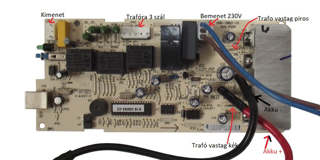

Egy Eaton 650i USB szünetmentes tápegységről lenne szó, a probléma az vele hogy ha számítógéppel összekapcsolom (usb-n keresztül) az Eaton Ups Companion szoftver 0 terhelés mellett is 45W fogyasztást mutat. Ha rákapcsolok mondjuk egy monitort akkor ez 120W-is felmegy, ezzel az a probléma hogy az UPS belső szoftvere ez után menedzseli az eszközt. Már kerestem hozzá firmware-t, de nem találtam, van egy másik ugyan ilyen, dettó ez a probléma. A kérdésem az lenne hogy van esetleg valakinek kapcsolási rajza? Arra gondoltam hogy ha egy ellenálláson keresztül figyeli a terhelést, az ellenállás módosításával beállíthatom a helyes értéket. Egyébként ha a főkapcsolóval kikapcsolom a kimenetet (output Off) ugyan úgy tölti az akkut, és a szoftver ilyenkor 0-t mutat terhelésnek. Megmértem fogyasztásmérővel is, kikapcsolt kimenetnél kb 6W-ot fogyaszt az UPS, bekapcsolt kimenetnél ha nincs rajta semmi terhelés 7W-ot. Ha valaki tudna segíteni azt nagyon megköszönném! Szép vasárnapot mindenkinek! ![]()
Feltettem egy képet a paneljáról.

Minden bizonnyal meg lehet hekkelni, de ehhez kevés pár fénykép. "Mindössze" azt kell kideríteni, hogyan méri a feszültséget és/vagy az áramot. Keress a NYÁK lapon egy kis értékű, de viszonylag nagy telejsítményű ellenállást, az lesz az árammérő sönt. A kimenet közelében nézelődj.

Megnéztem, találtam is a kimenetnél két helyen is nagy ellenállásokat.
3db 5ohm os ellenállás van párhuzamosan kötve, hozzá is adtam, el is vettem belőle, ugyan azt mutatja a szoftver. A másik ellenállást is cserélgettem, ki is vettem, de ugyan úgy semmi. A kimeneten 57w terhelés van 11% ( Fent rosszul írtam, valószínű elnéztem. Csatolok egy képet is az ellenállásokrol. A hozzászólás módosítva: Nov 17, 2024
A forrasztási oldalon nincsenek ellenállások? A két jelölt IC-n milyen feliratok szerepelnek?
A forrasztási oldalon kis smd ellenállások vannak, van még zener dióda, vannak még tranzisztorok.
A hűtőborda felöli IC UTCVET7 / UC3843BL A másik IC LM358N/AKAA/1739G. Még annyit hozzátennék hogy mikor usb-n van, és az ups hálózaton akkor ha a bekapcsoló gombbal bekapcsolom a kimenetet, a relé (vagy relék) meghúznak és egyből bekapcsolja a kimenetet amin ott az 57w terhelés. Amikor kikapcsolom a kimenetet, a relé elenged és 0-lesz a terhelés. Lehet be van égve a relé? De mondjuk akkor a hálózatból is felvenné az 57W-ot.

Kapcsolási rajz mindenkinek segítene, vélhetően nem érhető el nyílvánosan. Talán az LM358 környékén van az egyik kutya elásva (sönt erősítője), de ez így fényképről eléggé reménytelen eset.
Nevezett IC-nek két kimenete van, azokat kellene figyelni (mérni), hogyan változik terhelés hatására. A másik opció, hogy eladod és veszel egy jó szünetmentest.
