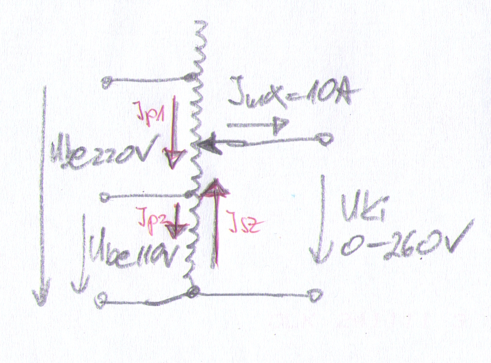

Van egy tekercs, aminek van 260 menete. (Természetesen nem mindegyiknek pont ennyi van, de az érthetőség és a könnyebb magyarázhatóság kedvéért tegyük fel, hogy ennek éppen ennyi.) A vasmag olyan, hogy optimális esetben akkor lesz a legjobb a kihasználtsága, ha 1V/menet van megengedve. Mivel ez egy toroid, tehát a vasmagban mindenhol ugyanakkor a gerjesztés. - Bárhol nézel egy menetet és arra rákapcsolsz 1V-ot, akkor optimálisan használod a trafót. - Ha optimálisan van meghajtva a trafó, akkor bármelyik egy meneten 1V-ot kapsz. 1. Tehát a normális működéshez a 220V-ot 220 db menetre kell rákapcsolni. Bármelyik 220 db menetre rákapcsolhatod, de általában van egy közös kezdőpont, amit általában célszerű használni. 2. A normális működéshez a 110V-ot 110 db menetre kell kapcsolni. Mint a 220 V esetében ezt is célszerű a kezdetnél, a gyárilag kijelölt helyre kapcsolni. De tökéletesen megfelelő az is, ha a 110. és a 220. menet közötti 110 db menetre kapcsolod. Mivel alapvetően ez a két normál üzemmód, ezek közül bármelyikkel (1. vagy 2.) el lehet érni az optimális (1V/menet) gerjesztést. Idézet: „Tehát, ha a tekercselés közepén van egy leágazás, akkor mi van az 1:1 ugyanaz a tekercs, annyira azért nem vagyok 1 ügyű.” Igazad van. (Bár az "1:1"-et, mint áttételt trafók esetében akkor szoktuk használni, ha a primer és a szekunder tekercs egymástól függetlenül azonos menetszámú.) De ha ezt úgy érted, hogy a 220 menetre rákapcsolsz 220V-ot, a közepén, a 110. leágazásnál 110V-ot kapsz, akkor igazad van. Idézet: Abban az esetben ha ugyanazokat a menetek, vagy ugyanannyit használsz fel, akkor igen. (De tartok tőle te itt arra gondolsz, hogy van két tekercs, ahol az egyikre beadod és a másikon leveszed a feszültséget...)„Azzal csakis 220/220 állítható elő.” Idézet: Mit jössz megint ezzel a "tekercs közepe" dologgal??? Minek a közepe? És miért?„Az a túlnyúló tekercsvég, ami a + 40Vot tartalmazza, az hogyan oldja meg ezek után, hogy a tekercs közepe?” Idézet: A tekercs 1/4-e meg 55V + 165V. A tekercs 1/10-e pedig 22V + 198V. Ha éppen 4V váltóra van szükséged (pl. csőfűtés...), akkor a tekerőt elforgatod a tekercs 1/55-öd részéhez, így lesz egy 4V -os és egy 216V-os rész.„A tekercs közepe a 220V-os közép, 2x110V.” Idézet: Nagyon egyszerűen: A 110V-ot rákapcsolod a 110 db menetre, és ha a tekerőt a 111. menetre állítod, akkor ott 111V-ot kapsz. Ha eltekered a végére, vagyis a teljes tekercs fel van használva, akkor a 260 db meneten 260V-ot kapsz.„Hogyan jön létre a 110V-260V-ig 110V-os bemenettel?” A rajzod nem egészen azt tükrözi, mint amilyen egy állítható kimenetű toroid trafó... Kicsit kiigazítottam.

Az a rajz azt a kommentet hordozza, hogy rossz. Tetszettél (volna) az utolsó képet látni? A leírást olvasni? Még csak a közelében sem jársz a lehető igazságnak, de jó sokat írtál, biztosan érdekes lehet. Mégegyszer: Van a trafón két kiírás: 0-260V és 130V-260V. A képről annyit: Van egy bekötött drót, vagy 110, vagy 220 megy rajta, tetszés szerint. A kimenetnek használt aljzatban meg lehetetlen elhelyezni azt a 3 pontot, amiből a felhasználó alkalmazza ami kell a helyzetben. Várom a frappáns, egyszerű és pontos megoldást, ami igazzá teszi a trafó feliratait. A többi, ahogy Bendegúz is mondta, csak kofa...Illetve okoskodás eredmény nélkül már elnézést. Ui: Az időfecsérlés elkerülése végett, csak arra az érdemi hsz-re reagálok, ahol a másik helyes Megfejtőt megkövethetem, elismerem, ez igen, ez tényleg jobb, mint az én elgondolásom, gratulálok! Hogy erre nem gondoltam...? A hozzászólás módosítva: Csü, 11:10
Ott tévedsz el, hogy nem tudod elengedni a 110V-hoz tartozó 130-260V-os határt. Szinte biztosan az is lemegy nullára, csak ott más áramok érvényesek, és gondolom nem akartak diagrammokat is felrajzolni, ezért leírták hol értelmezik az 5 A-es maximumot.
Én még csak néhány ilyen toroidot láttam, de azok is, az utóbbi napokban csatolt dokumentációk is, és a fórumozók rajzai is szinte hajszálra pontosan egybe esnek (szokatlan módon még az én rajzom is beleillik az átlagos szemléletbe). Amikor kiírják a max teljesítményt és a max áramot is, akkor azt kell figyelembe venni, amelyik hamarabb bekövetkezik Tehát nincs 2,6 kVA. És végül a szerintem legfontosabb részletről terelődik el a figyelem, azaz milyen körülmények között jöhet létre a 110V-os táplálásnál a 2 kVA. Ez az egyetlen tévesnek tűnő felirat, de végül is az 5 A úgyis határt szab a dolognak.

Én tettem fel a nem használt toroidomról a hírdetést.Sajnálom hogy nem fűztem magyarázatot a feltratokhoz.Most röviden megpróbálom megtenni ,ami ehosszú vitát eredményezte. Ez egy autotrafó amely 260 V-os tekerccsel rendelkezik és 2 mgcsapolással az első 110 V-nál, a második 220 V-nál van ,ami jelenleg a bemeneti kábelen a kezdőponttal és védőföldel. A 110 V-os pont nincs kivezetve ,arra ott lenne szükség ahol 110 V a hálózat. A tekercshuzal 10A áramra van méretezve ,ezért van max. 10 A a táblán.Ami minden beallításban érvényes.A 2 kVA csak egy esetben amikor Uki=Ube. Tehát 24 V-nál 240 VA a teljesítmény.110 V-nál 1100 VA. A 260 V a kivezetés felett lévő 40 voltos folytatás ,ahonnan már nem 10A vehető ki csak a 2kVA szerinti áram. A trafó üresjárati meddő+wattos teljesítmény 13 VA .amiből 7 Watt a vas +réz veszteség 240 hálózati fesz. mellett.Nálam néha 245 V is előfordul. Ez a trafó nem leválasztó ,ahogy fentebb írtam a 110 V os rész azért szerepel a skálán,mert olya országokban is használták ahol annyi a hálózati fesz,1100 VA max teljesítménnyel 0-260 kőzött szabályozva a kimenő feszültséget. Köszönöm ha elolvassa! Üdv:E-Roller

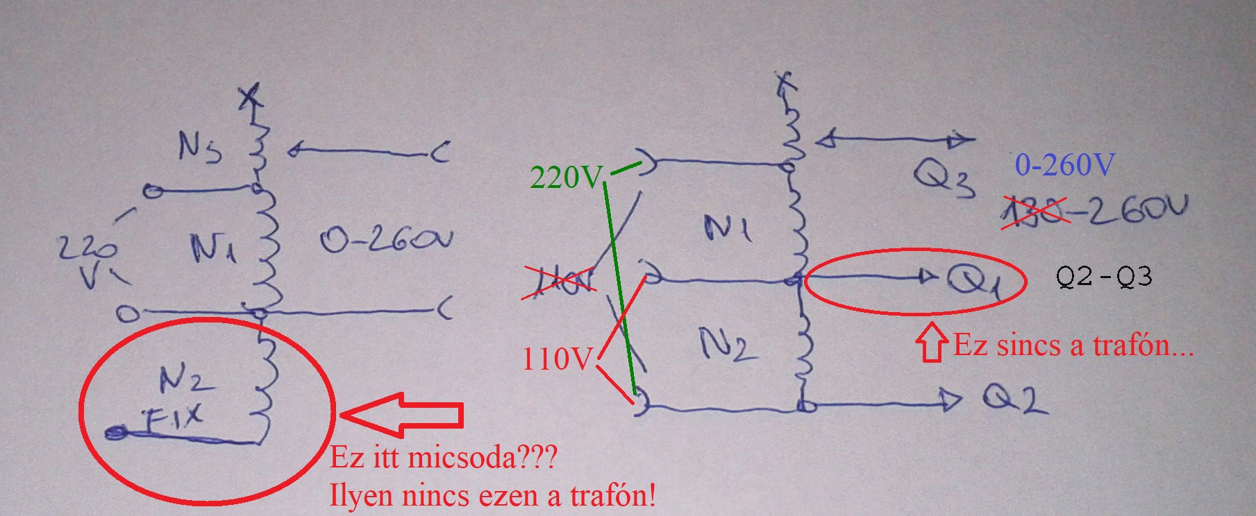

De azért had jegyzem meg, hogy az általad linkelt rajzomon, amit én hibásnak jelöltem, az úgy igaz, a menetszámokat tekintve nem 220, hanem 2x110-et odairva. Megvan a 3 bemenet, amit a Kolléga modt írt, van.
Mert én másként indultam el és mivel se bemenetszámot, sem kimenetszámot az első képről nem lehetett megtudni, így egy működő lehetséges vázlatot készítettem. Ott 130-ról indul, ez a kérdés, a valóságban ez így van?

Ahogy a végén gondolkodtam, ott egyszerűen abból az egyenlőségből -. nagyjából - indultam ki, hogy a bevezetett és kivett energia nagyjából egyforma. Akkor 110V-nál be a maximált 10 A és a részlegesen autotrafóként működő trafó már csak 5A-el terhelendő. Itt elfogadtam a gyártó némi nagyvonalúságát. A 110 be és 130 indulás elképzelhető szintén gyártói feldicsérés és 130V-os hálózat meglétén legalábbis ez a rész így van. No mindegy, én kizárólag a műszaki pontos megvalósításban elakadtam és ezt kértem másoktól, tudnak-e egzakt választ. Végül is... Mint említém az a rontottnak ítélt rajzomon 3 a bemenet, mint a kislány...
A második skála valójában helytelen mert 110V-os bemenetről 1100VA a teljesítmény,130-ról
