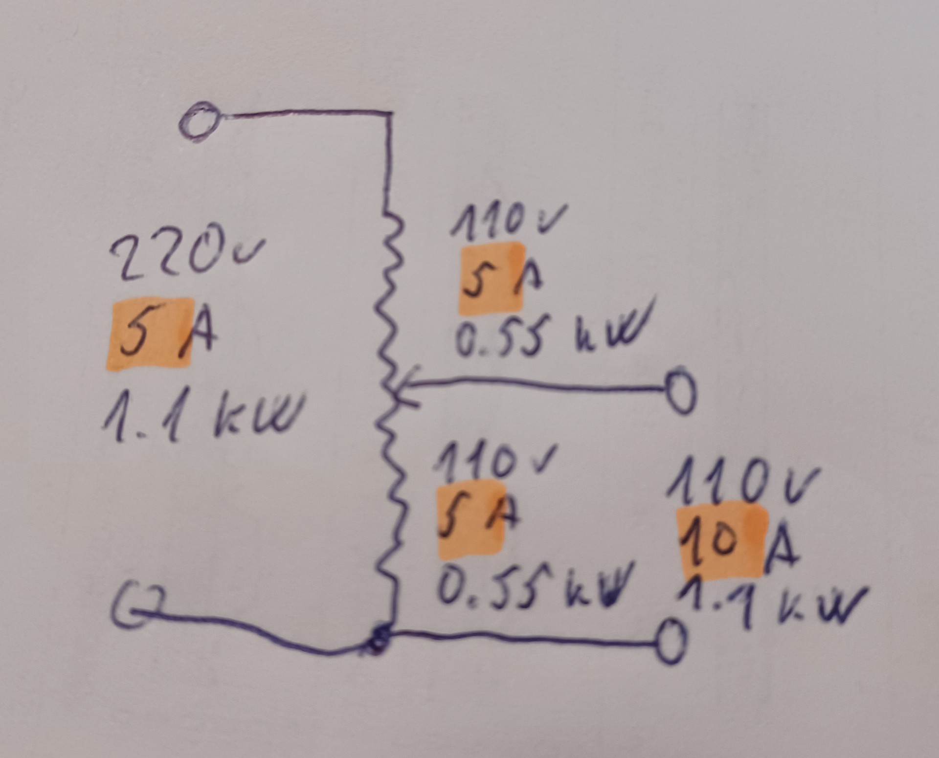

Szerintem nem hibás a felirat. Az 5 amper az reális, ha megnézed a csatolt doksi 6-ik oldalát, akkor láthatod hogy az ilyen kettős bemenetűeknél a kimenő/bemenő feszültség arányától függ a maximális kimenő áram. Az 5A a 110V bemenő 260V kimenőre érvényes, ha 110 bemenő mellett csak 120V-ot veszel ki akkor lehet 10A is. A teljesítmény pedig 2kVA nem pedig 2kW.

Ez az a toroid amiről szó van, itt látható az egész skála. Összeveve a pdf állománnyal semmi rejtett dolog nincs ebben a trafóban. A teljes tekercs 260V-os, és 110 valamint 220V-os pontokon van egy-egy megcsapolás. Ezek, valamint a kezdőpont a bemenetek. Ha normál primer-szekunder tekercses transzformátorként tekintünk erre a toroidra, akkor jobban látható az áramok eloszlása.
Elméletileg ha a tekercselő huzalra 5A maximális áramot engedünk meg, akkor 220V bemenetnél (most maradjunk a 220V-nál a skála miatt) ha 110V állásban terheljük a kimenetet, akkor az két irányból kapja az áramot. 5A-t kap a 220-110V-os tekercs szakaszon keresztül, ami egyben a primer gerjesztő áram is, valamint 5A-t kap a 0-110V-os tekercs szakaszról, ami egyben a szekunder tekercs is. Az áramokat felrajzolva a primer oldalon a 0-110V-os szakaszon nem folyik áram, vagyis azt a tekercs szakaszt elhagyhatjuk. 110V kimenetnél a 10A terhelés nem sérti a tekercselő huzal 5A megengedett terhelhetőségét. Ha a 110V-os megcsapolásnál tápláljuk a trafót és 220V-ot vesszünk ki belőle, akkor mivel a kimenet a 110V-os szakasz felett van, annak terhelése teljes mértékben egyetlen szál tekercselő huzalon folyik át, nem lehet nagyobb mint 5A. Így kijön a matek. A pdf rámutat még valamire. Bár az én egyszerű matekom szerint 220V bemenetnél csak akkor vehető ki 10A, ha pontosan 110V a kimeneti feszültség, ugyanis ilyenkor egyezik meg a 0-110, és a 110-220V-os szakasz terhelése, ezért nem sérül az 5A-es szabály. Ha például 165V kimenő feszültséget állítunk be, akkor a 0-165V-os szakasz felől a kimeneti 10A-hez kevesebb mint 5A fog folyni (most nem számolom ki mekkora), ezért a 165-220V-os szakasz 5A-től nagyobb árammal fog terhelődni. Itt jön képbe a pdf, ami megmutatja a kimenet feszültség esését, egyben a kimeneti ellenállás értékét a leszedő kefe különböző állásában. Tehát 165V kimeneti feszültség esetén kisebb a kimeneti ellenállás mint 110V kimenő esetén, így a trafó melegedése is kisebb lesz, azaz az 5A maximumot egy rövid szakaszon túl lehet lépni. Talán kicsit zavarosan fogalmaztam, de a lényeg benne van.

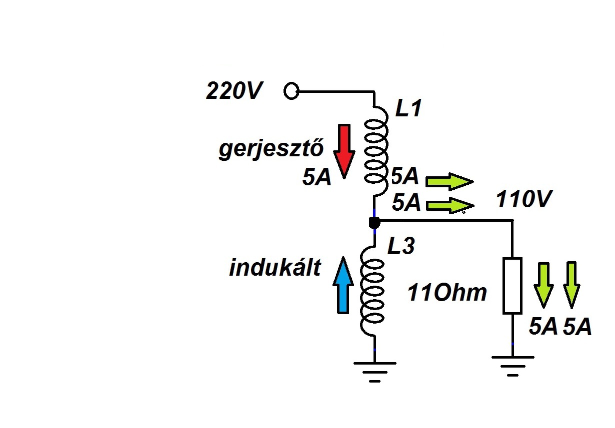

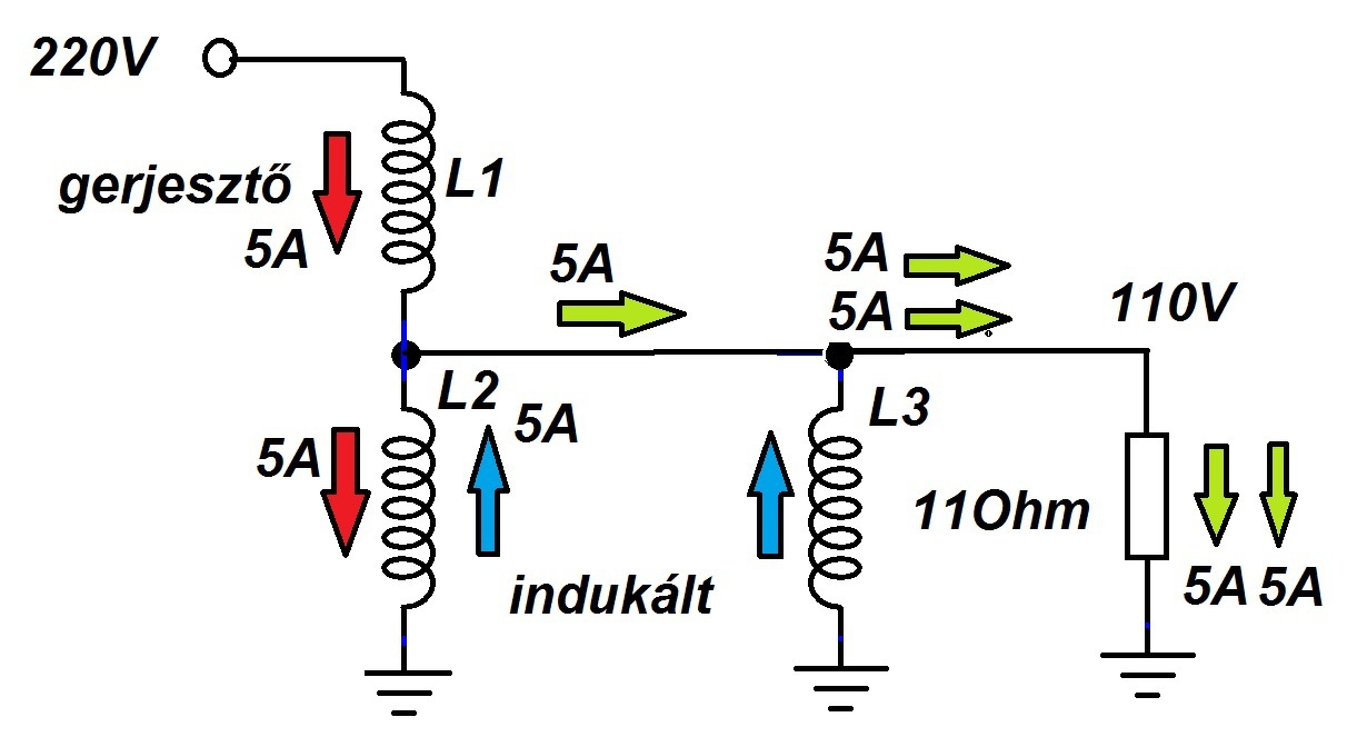

Mindent le fogok rajzolni ahogy időm engedi.
Első rajzon azt mutatom be, hogyan lehet kivenni 10A áramot 5A-es huzallal tekert trafóból. Az első képen egy hagyományos trafót rajzoltam, aminek 3 tekercse van. A primer 2x110V, a szekunder 110V. Mind a három tekercs 5A-es, és szoros mágneses csatolásban vannak. Piros nyíllal jelöltem a gerjesztő, kékkel az indukált áramot. Ha az L3 jelű szekunder tekercset párhuzamosan kapcsoljuk az L2 primer féltekercs kapcsaival, akkor látható, hogy az L2 tekercsen az áramok kiegyenlítődnek, azaz nem folyik rajta semmi. Minden nyíl 5A-t jelent, a dupla nyíl 2X5=10A. Látható, hogy az L2-t el is távolíthatjuk, nem történik változás. Ez látható a második képen. A harmadik képen csak a rajz elrendezése változott, de így jobban látszik az autotrafó jelleg. A témában említett trafón a 110V bemenő esetén 130-260V között 5A azt jelenti, hogy ha 110V-os megcsapoláson keresztül megtápláljuk 110V-al, akkor a 10A csak 110V kimenetig használható, tovább tekerve a csúszkát, 130-260V-ig csak 5A. A hozzászólás módosítva: Sze, 12:26

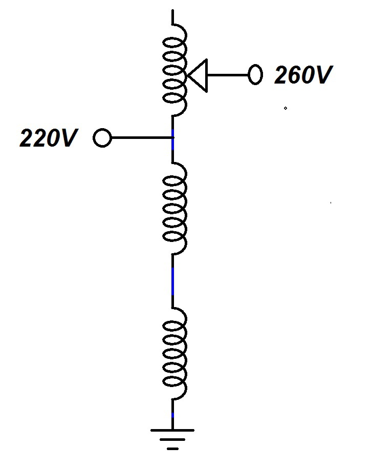

Egyetlen egy réteg huzal van feltekerve, nincs semmi egyéb. A teljes tekercs 260V-ra van tekerve. Van rajta egy kezdet, egy megcsapolás 110V-nál, egy másik megcsapolás 220V-nál. A 260V-os vég gyakran nincs is kivezetve, csak a kefével lehet hozzáférni a lecsiszolt szigetelés helyén.
Autotranszformátor:
Van egy 260 menetes tekercs. A 220. menetnél van egy leágazás. Ha a 0-220 menet közé kapcsolsz 220V-ot, akkor a 0-260 menet között 260V-ot kapsz. A változtatható toroid esetben minden egyes menet elérhető, és a tekerőgomb helyzetétől függ, hogy a kimenetre melyik (hányadik) menet kapcsolódik, vagyis, hogy mekkora lesz a kimenőfeszültség. (Kb. olyan, mintha minden egyes menetnél ki lenne vezetve a megcsapolás, de nincs rajta annyi csatlakozó, hanem csak egy.) Ha a 0-220 menet közé kapcsolsz 220V-ot, és a tekerőt a 220. menethez forgatod, akkor a kimeneten is 220V-ot kapsz. TóthBéla közben szintén írt. Amiről én írtam, az nála a jobb oldali kép... A hozzászólás módosítva: Sze, 12:49

Itt nincs olyan, hogy 1:1 mert az 2 db tekercset feltételez, itt meg csak 1 van. Itt nincs olyan, hogy primer-szekunder. Van 1 db tekercs, ami egy gyűrű alakú magra van feltekerve. Mivel egyetlen gyűrűről van szó, így az indukció egyenletes benne. Mit értesz azalatt, hogy "szimmetrizálják" ? Nézd meg TóthBéla előbbi levelének a 3. (jobb oldali) képét! (A példa és az egyszerűség kedvéért tegyük fel, 1 menet <=> 1 V ) - Van 260 menet összesen - Van egy kivezetés a 110. menetnél - Van egy kivezetés a 220. menetnél - Van egy csúszóérintkező, aminek az elforgatásával bármelyik menetet (a 260 db közül) el lehet érni - Ha a 110 menetre rákapcsolsz 110V-ot, akkor a 220. kivezetésnél 220V-ot kapsz. - Ha a 220 menetre rákapcsolsz 220V-ot, akkor a 110. menetnél 110V-ot kapsz. - Az elforgatható kivezetésnél pedig pedig akkorát, ahány menetet használsz, vagyis egyik végkitérésben (0 menet) 0V-ot, a másik végkitérésben (260 menet) 260V-ot. (Természetesen ha a 110 menetre kapcsolsz 220V-ot, akkor hamar leég a trafó, de addig a 220. menetnél 440V-ot kapsz. Ha a 220 menetre kapcsolsz 110V-ot, akkor a 110. menetnél 55V-ot kapsz, de terhelés esetén csökkenni fog, mert a vas alul lesz méretezve.) Engem csak az zavar, hogy 110V bemenet esetén a kimenet miért 130-260V közötti??? Ezt csak úgy tudnám értelmesen megmagyarázni, ha 110V bemenet esetén 0-130V között ki lehet venni belőle 10 A-t, 130-260V között pedig csak 5A-t. Miért? Ha a kialakítás olyan, hogy alapvetően 10A-t bír el a tekercselés (megengedett melegedéssel, vagyis tartósan meghibásodás nélkül), akkor: - 220V * 10 A => megvan a 2.2kVA. - 110V * 10 A => csak 1.1kVA adhatunk be - - 0-110 (130) V kimenő között azt ki is vehetjük, tehát lehet akár 10 A - - 110-220 (130-260) V kimenő között 1.1kVA / 220V = 5 A-t vehetünk ki. Vagyis, ha 110V-os betáplálás mellett 220V-on szeretnénk kapni 10A-t, akkor a 110V-ból 20A-t venne fel, ami duplája a megengedett maximumnak. Ennek így lenne értelme, csak akkor felirat rossz... A hozzászólás módosítva: Sze, 18:24

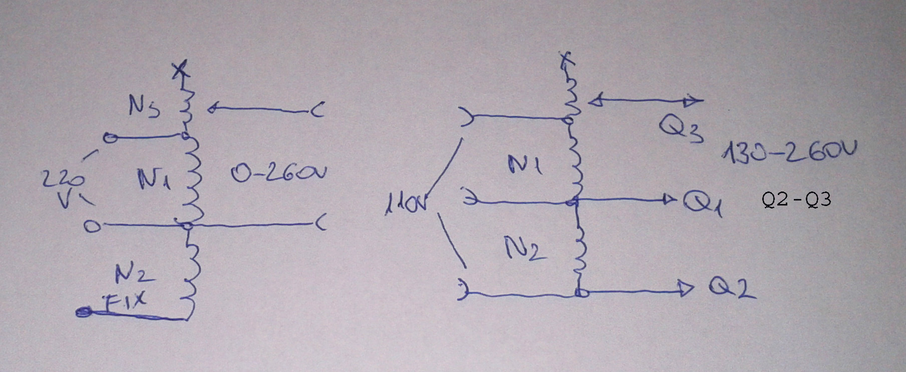

Kicsit adjusztáltam a rajzot.
N1-N3 10A-re méretezett huzal. N2 5A-re méretezett huzalból. A hozzászólás módosítva: Sze, 21:07

Leírom, az én elgondolásom alapján a következő lehet a kapocstábláján:
Uin 220V (110V) (önkényesen I-II számot írok) Uout1: Q1-Q3 0-260V 10A /220V Uout2: Q2-Q3 130-260V 5A /110V De, amíg nem látunk egy táblát, addig csak elképzeljük, mi van a Schhrödinger macskájával. Én valószínűsítettem. A hozzászólás módosítva: Csü, 9:49
