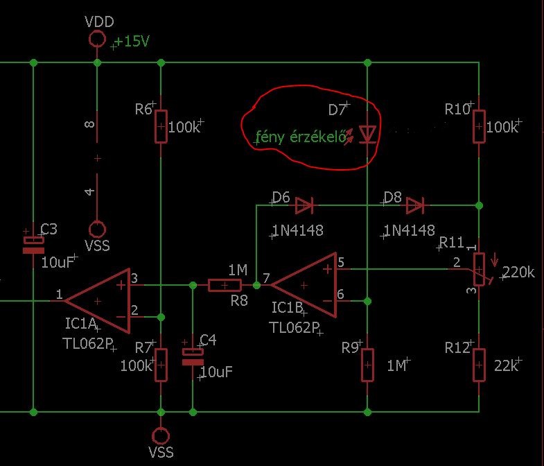

(#) dB_Thunder válasza Zoli_bácsi hozzászólására (») Dec 22, 2021 /
Alapból rossz bemenetre csatoltál vissza! Ez így egy integrátor. Pozitív visszacsatolás kell, ahogy proli is írta!
(#) niedziela válasza Zoli_bácsi hozzászólására (») Dec 22, 2021 /
Próbáld igy.
(#) ferci válasza Zoli_bácsi hozzászólására (») Dec 22, 2021 /
Ha határozott átkapcsolás kell, hiszterézissel..
Proli007 nem írta oda az értéket: az 1-3 lábak közé tegyél be egy 100 k+470 k...1 M trimmert, így kényelmesen állíthatsz hiszterézist.
A legnagyobb hiszterézis a 100 k-nál lesz, a legkisebb pedig az össz 570 k...1M1 értéknél.
Kisebb ellenállást nem érdemes betenni.
A kondit vedd ki.
(#) Zoli_bácsi válasza dB_Thunder hozzászólására (») Dec 22, 2021 /
Beraktam egy visszacsatoló ellenállást, úgy tűnik elég jó a kapcsolási metódus. Viszont van egy anomália, ami gerjedésre adhat okot. Adott egy LED szalag, ami a függöny karnis tetejére lesz fölszerelve. Az adott helyiségben van elhelyezve a fotoellenállás is, és maga a LED szalag világítás is. A környezeti megvilágítástól függően kapcsol be a LED szalag. Viszont ha bekapcsol a LED szalag, eleve lesz egy bizonyos szintű megvilágítás, ami befolyásolhatja a helyiség alap fényviszonyait. Ebben az esetben gondolom úgy célszerű beállítani, hogy a LED szalag által generált fényviszony, + a "küszöb értékű" fényviszony.
Ha egy helységben van akkor érdemes lenne olyan kapcsoláson gondolkodni ahol a be / ki kapcsolási hiszterézist külön lehet állítani.
(#) niedziela válasza niedziela hozzászólására (») Dec 22, 2021 /
Ha jól választod meg az arányokat akkor egy szintig jó lesz és nem fog problémát okozni a led fénye. Egyébként a led fénye sokkal kevésbé befolyásolja az érzékelőt. (bár nem tudom mit használsz szenzornak)
(#) Zoli_bácsi válasza niedziela hozzászólására (») Dec 22, 2021 /
Nagyon köszönöm, összerakom próbapadon. Érzékelőként fotoellenállást használok. Majd a bemeneteket meg kell fordítani, hogy ha sötét van, akkor kapcsoljon be a led. Illetve az "R6" helyére jön a fotoellenállás, igaz?
Ha azt a kapcsolást nézed amit utóljára csatoltam, akkor a szenzor R4 helyére kerül.
Elvileg a fotoellenállás ha megvilágítod csökken, ha sötétben van akkor nő az ellenállása.
A feszosztók méretezése attól függ milyen érzékelőd van (5K - 10K).. vagy nagyobb, kisebb.
De nézd meg mennyire érzékeny ledfényre, mert én fototranzisztort használok udvari világításkapcsolónak, és ledes kézilámpára teljesen érzéketlen.
Szóval lehet nem is kell a hiszterézissel sokat játszani.

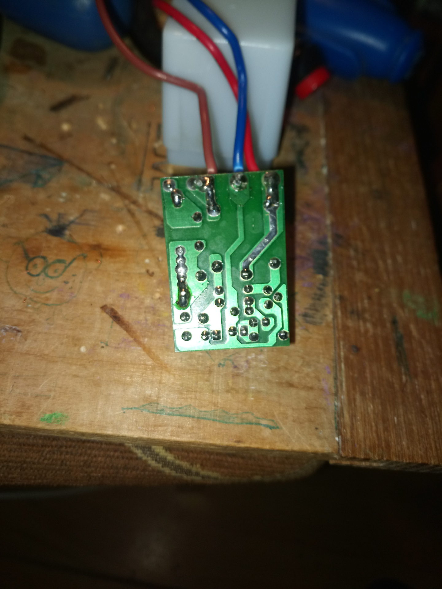

(#) Horvath65 hozzászólása Ápr 4, 2023 /

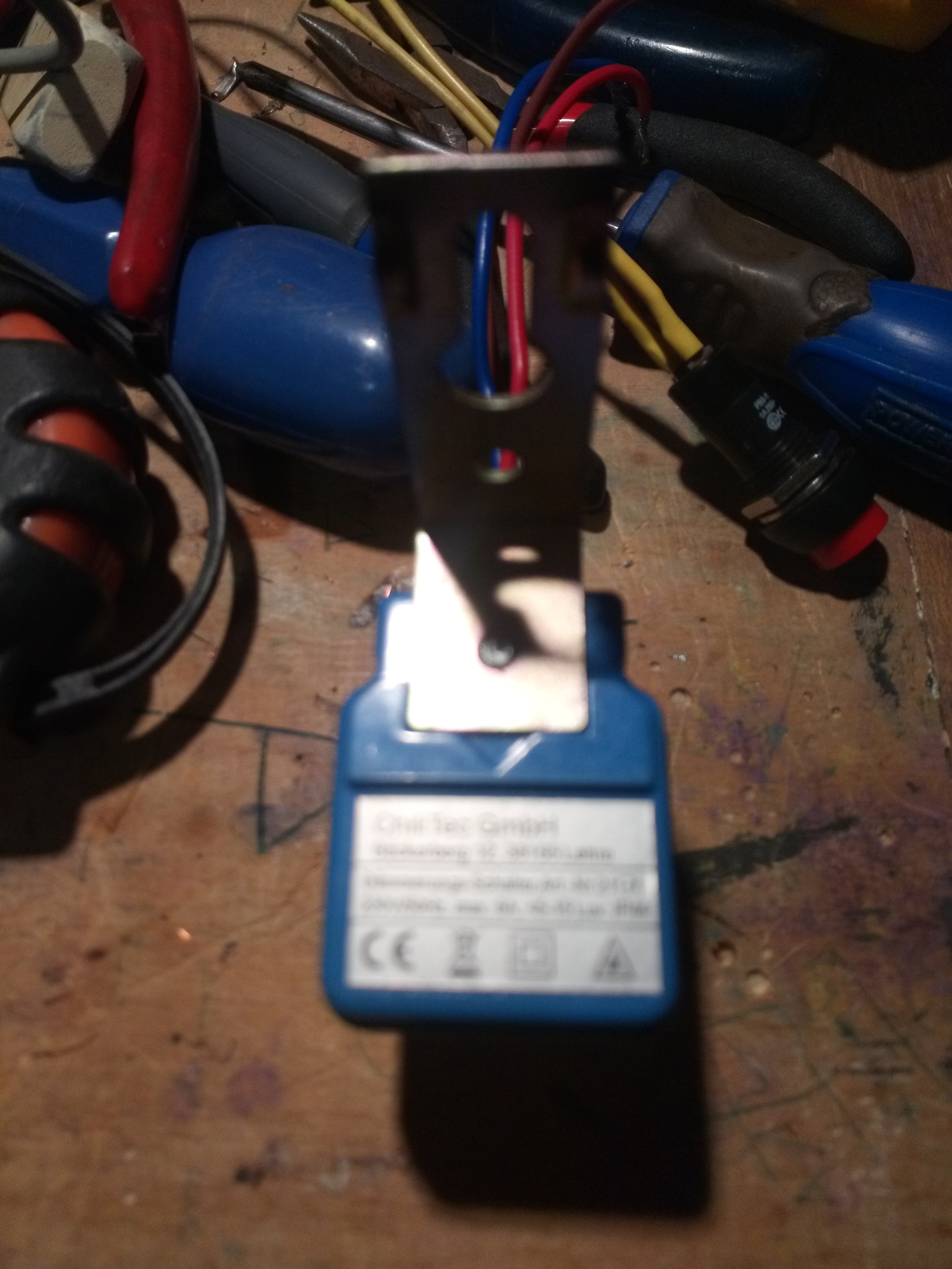

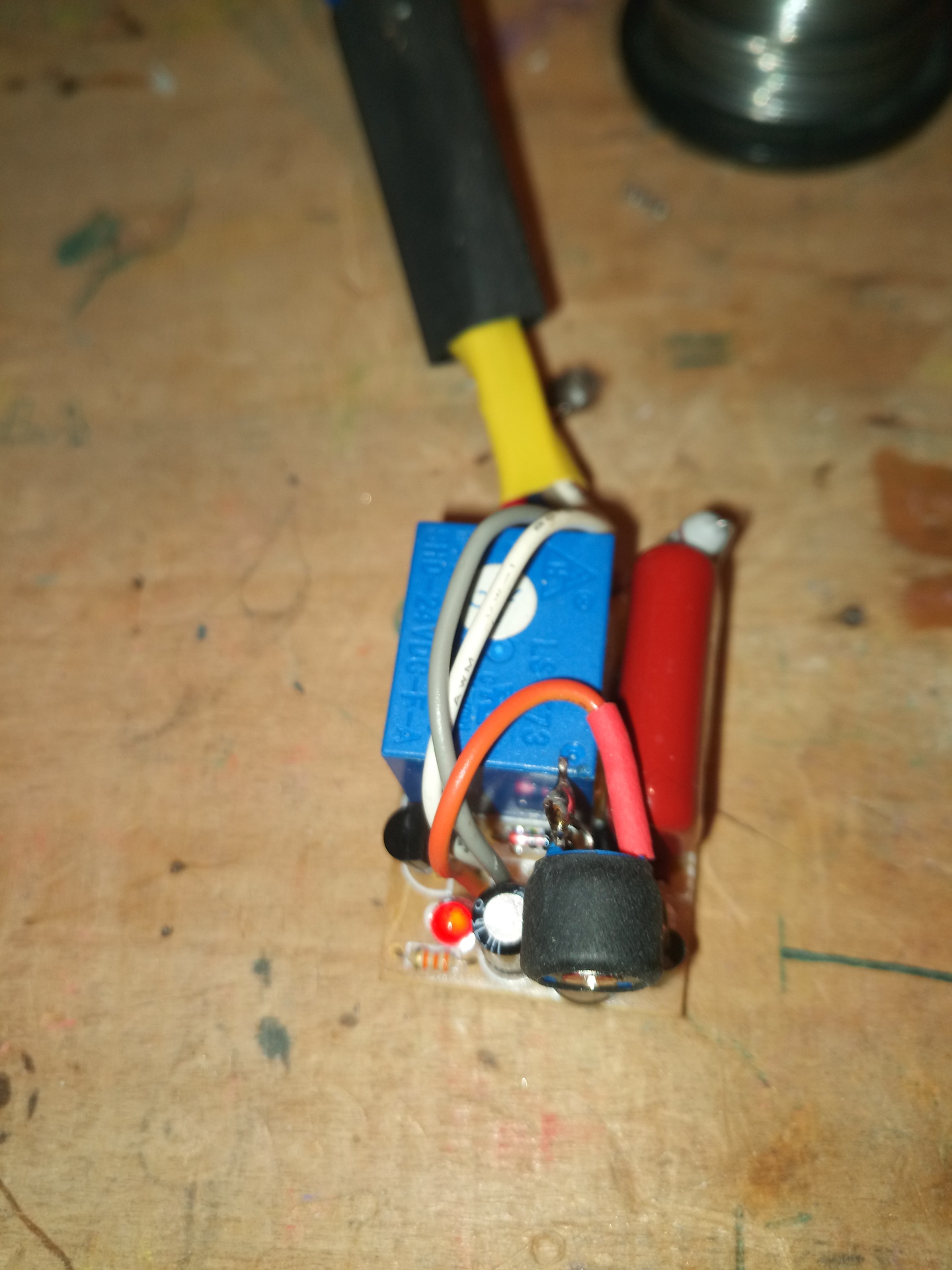

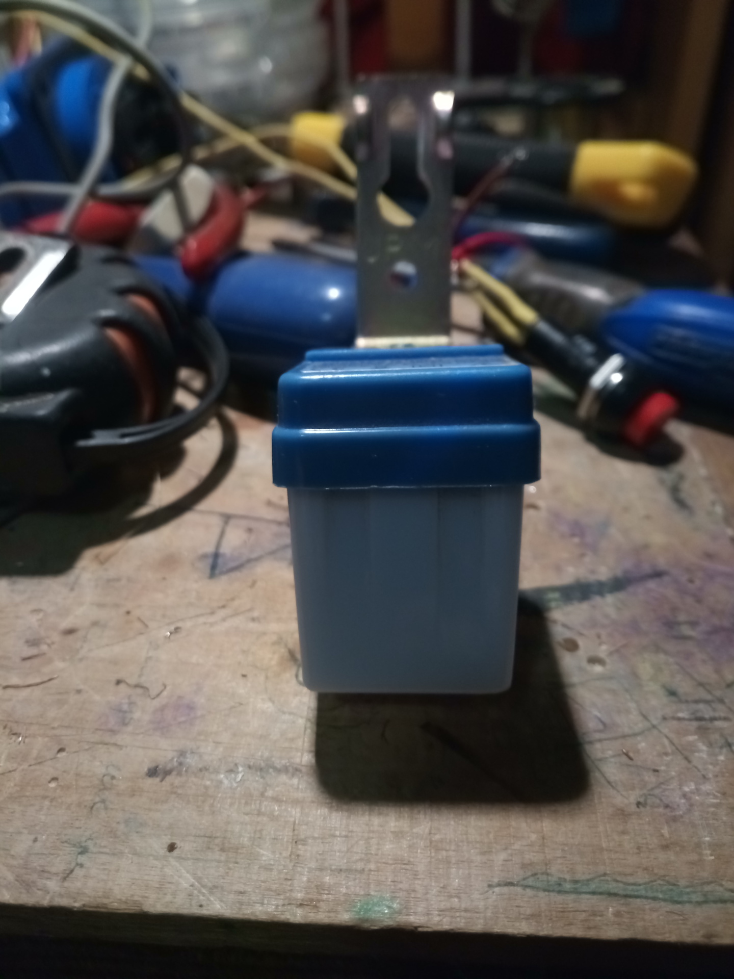

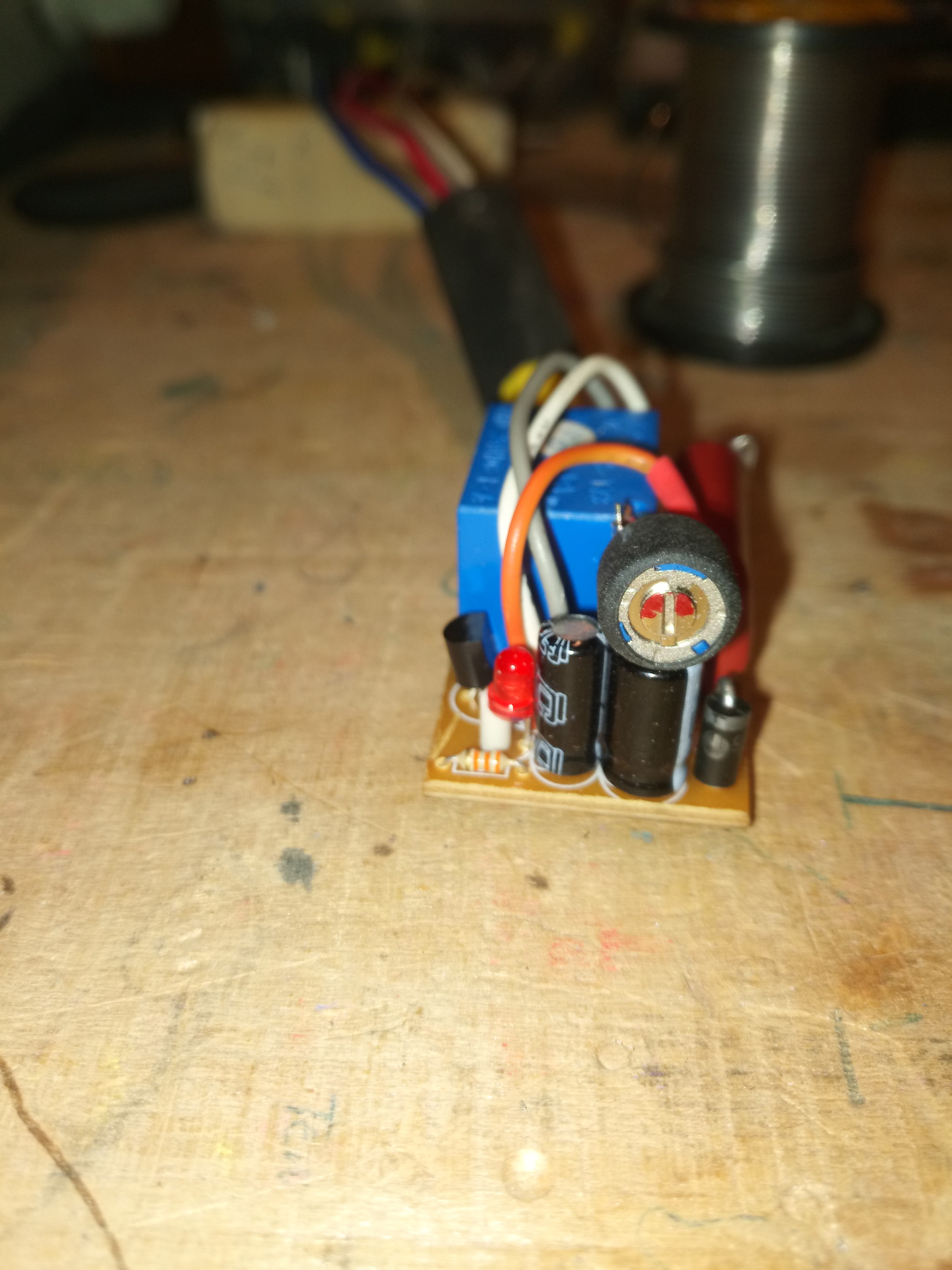

Üdv a csapatnak! Van egy alkony kapcsolóm a nagy falon túlról(Kép lent). Működik rendesen. De én szeretném egy ablakos elosztószekrénybe szerelni. A kérdéseim. A szenzort kivenném a helyéről és az elosztó ablaka alá szerelném, a kérdés: elég-e a szekrény ablak sötétítése, egyáltalán kell-e neki valamiféle tompítás? Mert az eredeti háza tejfehér. Az érzékenységét tudom-e változtatni (akár egy potival is)? A szenzor mellet egy piros-piros-sárag-arany ellenállás van ami a táp +-ra kerül a szenzor másik lába a testre. Képek mellékelve.
A hozzászólás módosítva: Ápr 4, 2023
(#) Bakman válasza Horvath65 hozzászólására (») Ápr 4, 2023 / 1
Valószínűleg azért tejfehér a burkolat, hogy kevésbé legyen érzékeny a beeső fény irányára. Kivezetheted a szenzort de azt vedd figyelembe, hogy rázhat. Az ellenállást (220 kΩ) cseréld le 100 kΩ-osra és köss vele sorba egy 220 kΩ-os potit, hogy tudd variálni a kapcsolás érzékenységét.

(#) proli007 válasza Horvath65 hozzászólására (») Ápr 4, 2023 / 1
Hello! Én kirajzoltam a kapcsolását, de ha ez igaz és azt szeretnéd, hogy sötétebbnél kapcsoljon csak be, akkor azért sok jóra nem lehet számítani. Az alkatrészek értékét persze nem látom, azt csak hasra ütés alapján rajzoltam bele..
(#) Horvath65 válasza Horvath65 hozzászólására (») Ápr 9, 2023 / 2
Üdv Bakman és proli 007! Megcsináltam az érzékelő kihelyezését és a trimmer potit (100k+220k) is beépítettem. Szépen muzsikál. Kipróbáltam egy asztali LED lámpával a lument nem tudom, 1,2w-os 9 LED csippes. Így sikerült elkészíteni. https://drive.google.com/drive/folders/13UgUF2x53hCZNymlklVrHLl_MD6...haring Az érzékelőt egy áttetsző glim vissza jelző foglalatába szekresztettem meg és kibéleltem fehér zsugor cső anyagával. Szép napot

Helló! Felszereltem a helyére az elosztó dobozt. Ma reggel próbáltam. Az időzítő megy, de a fény kapcsoló nem reagál. A trimmert merre állítsam, a kisebbik ellenállás felé? Csökkenteni kell az ellenállást? Vagy a szűrő árnyékolást vegyem ki?
(#) Gafly válasza Horvath65 hozzászólására (») Ápr 10, 2023 / 1
A fényellenállás ellenálása a megvilágítás növekedésével csökken.
Mivel nem tudhatjuk, hogy hogyan kötötted be a trimmert, így nem lehet megmondani, hogy balra, vagy jobbra tekerve lesz érzékenyebb. De ezt a két végállásnál zseblámpával is meg tudod állapítani.
Utána marad még, ahogy mondták a szűrő árnyékolás kivétele. Szerintem maga a foglalat is kellő "irányérzéketlenséget" biztosít.
Ugyanakkor amennyire lehet el kell tolni a végéig a fényellenállást.

(#) Horvath65 válasza Gafly hozzászólására (») Ápr 11, 2023 /
Helló! Nem a poti tekerés irányára voltam kíváncsi, hanem arra, hogy az érzékelőfelé kell csökkentenem az ellenállást vagy a táp(+) felé? Vagy is csökkentenem kell az ellenállást vagy növelnem? Úgy van bekötve, hogy a poti csuszka és egyik láb össze van kötve a 100K-s ellenállással ami megy a +tápra, a másik láb a fényellenállással van összekötve. A narancs színű megy a fényellenállás és a dióda közösére ahonnan a fehér vezeték megy ki, a szürke a fényellenállás másik vezetéke. A fény ellenállást megvilágítva kb. 1cm-ről ~500R.

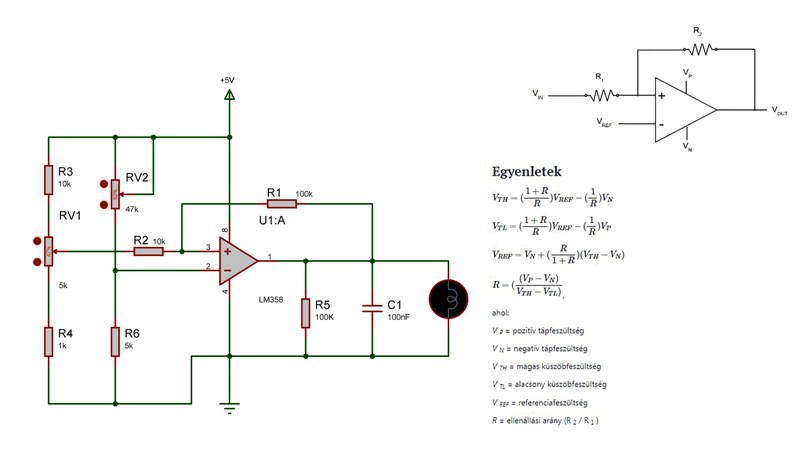

(#) Zoli_bácsi válasza proli007 hozzászólására (») Nov 23, 2024 /
Megépítettem, és tökéletesen teszi a dolgát. Egy kérdésem lenne:
Hogyan lehet a hiszterézist csökkenteni? (470K trimmerrel elég jól beállítottam a fény/sötét állapotát. Azonban a féy/sötét átmenet túl nagy. Lehet ezen csökkenteni?)
