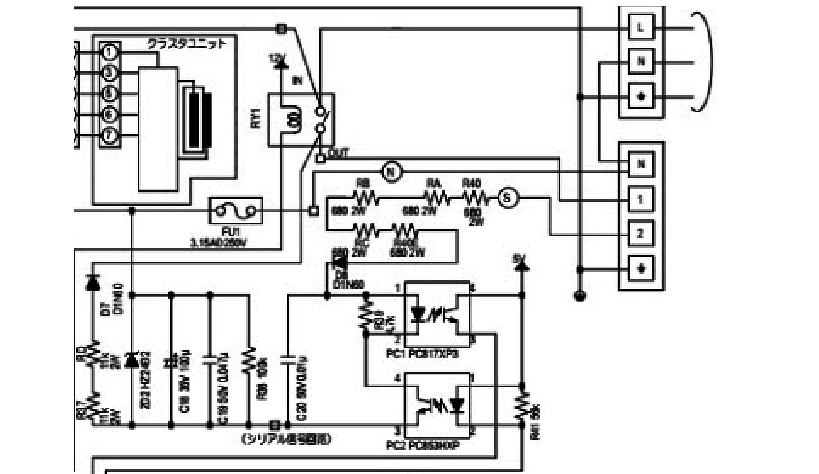

Akkor nézd meg az optó bemenetén lévő kondit
Kiforrasztottam és 30pF körül mérek rajta. Nem tudom mennyi kellene hogy legyen. Egy hasonló rajzon ezen a helyen 100n kondi van.
Ha nem zárlatos akkor máshol van a probléma , az optók biztosan jók ?
Kiszedtem és úgy teszteltem őket egyesével. Egy led-et kapcsoltam velük ki-be 5 Volton. Hacsak nagyobb fesznél nem húznak át de nem látszik rajtuk melegedés nyoma.
Akárhogy töröm a fejem nem látok logikát mi melegítheti az ellenállást. Az optók zárlata de azok működnek.
Lehet a beltéri felől jön valami fesz ami megsüti az ellenállást.? Egy másik rajzon ilyesmit találtam.. A bejövő 220 váltót egyenirányítva leszabályozva állítja elő a komunikációs "jelet". Lehet a zéner vagy valami megpusztult és az viszi a kültérit is magával.?
Elhozták a beltéri egység panelját. Összekötöttem a kültérivel és úgy tűnik kommunikálnak. Megy a négyszög az optókon mindkét oldalon. Tesztelni hogyan lehet a többi része nélkül?
Szia, nekem áll egy Samsung klíma ilyesmi miatt, ...
Ezekben 3 mcu van, egy a beltéri kettő a kültériben, ez a kettő is galvanikusan el van választva egyik az érzékelőket a másik a motor dsp ami az ipmet hajtja. E kettő között halt el a kommunikáció, mert a dsp egyik belső tápja zárlatos lett, és nem válaszol a periféria utasítására... Egy feszültség tüske kinyirta villámlás ill áramszünet miatt.
Közben látom a képeket, ez nem tűnik olyanak, valami szupresszor vagy relé hiba, ill. Potenciál eltérés a kettő, beltéri és a kültéri között.

Egy fórumtárs javaslatára lecsekoltam a reléket, és a négy irányú szelep relé kontaktjai között behúzva 7-8 Ohm ellenállás van. Adatlap szerint 100m Ohm kellene legyen. Bővebben: Link A többi relé ok. Nem hiszem hogy innét kaphat visszajelzést, de cserélem. Próbáltam melegíteni a panelt hátha előjön a hiba de nem sokra jutottam. Egyedül a kommunikációs vonalon egy 2.2k PTC ellenállás melegedésre természetesen megnyúlik és így megszűnik a jel.
Elmondás szerint a klíma elindult majd rövid üzemidő után E1 és ennyi.
Én nem tudom Te mit csinálsz, csak a feltett kérdésedre válaszoltam, mert Pipi nem volt itt..
Még tart a kommunikációs hiba. Egy nyitott kérdés: A kültéri-beltéri egységek négyszöggel kommunikálnak. Ez normál esetben az "N"hez viszonyítva váltakozva pozitív és negatív periódusú kellene hogy legyen.? Mert most nézem hogy esetemben csak negatív irányba mozog.
Ez jó kérdés, csak a saját szenvedésem alapján ami egy Samsung 15 éves klíma, van tapasztalatom. Ott rs485 kommunikációt valósítanak meg. Az olyan mint írod, a szerviz leírása is írja, a jelek ilyen vizsgálatát, ott is kitérnek a szimmetriára. Vagyis hiba van ha nem teljes a jel... Valami zárlat okozhat ilyet, pl. dióda...
