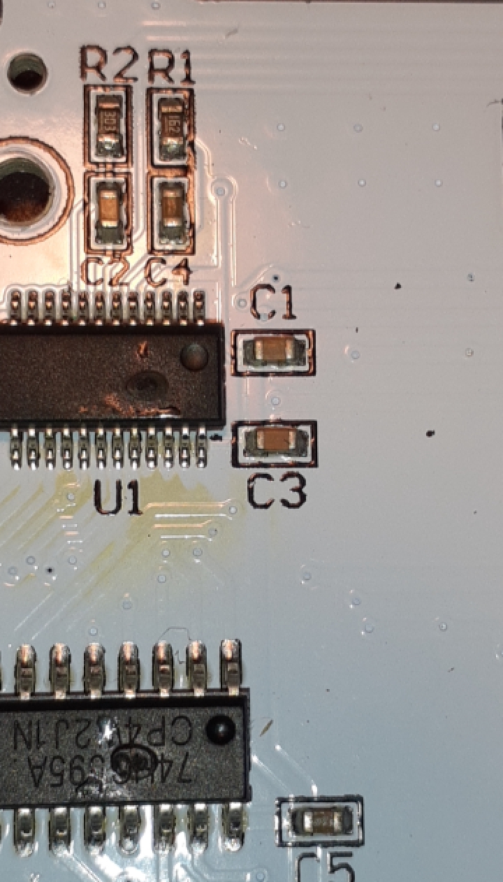

(#) rozsdas111 hozzászólása Pé, 13:24 /
hibás IC ?
Sziasztok! Jól gondolom hogy ez a két IC elfüstölt?
(#) proli007 válasza rozsdas111 hozzászólására (») Pé, 13:26 / 1
Nem! Kijött belőle a működtetésért felelős füst.
(#) rozsdas111 válasza proli007 hozzászólására (») Pé, 13:50 /
Akkor ez a helyes megfogalmazás. Kuka. Sajnos az egyiken nincs azonosító, bár azt hiszem a másikat sem tudom beazonosítani mer a füst pont ott jött ki. Ha esetleg mégis valakinek sikerülne azt megköszönöm.
(#) Bakman válasza rozsdas111 hozzászólására (») Pé, 13:57 / 1
74HC595 lehet. A másik valószínűleg mikrokontroller, de mindegy is, mert egy üreset hiába raknál bele, nem csinálna semmit. Ha ismered az áramkör pontos működését, újra lehet írni a programot, már ha ér annyit az egész.
(#) proli007 válasza rozsdas111 hozzászólására (») Pé, 15:06 /
Nem írtad mi ez, de nagy a valószínűsége, hogy túlfeszültséget, vagy fordított feszültséget kapott.
Ahogy Bakman írja ez kuka..
(#) david10 válasza Suba53 hozzászólására (») Pé, 17:56 /
Köszönöm a választ, átfogom tervezni oszcilkátor modulra a nyáklemezt.
(#) rozsdas111 válasza proli007 hozzászólására (») Pé, 19:07 /
Ez egy Xiaomi 70 mai lite kompresszor volt. Elbaxtam túlfeszt kapott. Nem gondoltam hogy ennyire megromlik. Táprelére gyanakodtam,kapott újat, de nem indult avval sem, így nagyító alá vettem és ez lett az eredmény. Nem dobom el, mostantól nyomás szabályozás nélkül fog üzemelni, kap még egy nyomás mérő órát a csövére és majd manuálisan lesz szabályozva.
(#) rozsdas111 válasza Bakman hozzászólására (») Pé, 19:08 /
Köszönöm a beazonosítás, ahogy írod is, tényleg nem ér annyit. Átszereltem manuálisra.
