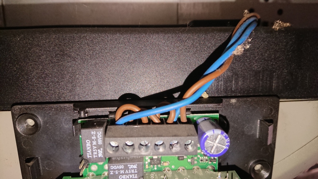

Van egy régi garázskapum, aminek a rádiós elektronikai rendszere elromlott. A kapu jól működik, ha a garázsban lévő fali kapcsolóval működtetem. Viszont, ha távirányítóval próbálom, akkor nem történik semmi. Próbáltam a távirányítóban elemet cserélni, de nem javult meg ettől. Azt gondolom, hogy a csatolt képen látható áramkörrel lehet a gond, mert van rajta egy alkatrész ami mellett egy barna folyadék mint ha kifolyt volna. Tippem szerint ez az áramkör a rádió vevő egység. Azért gondolom ezt, mert van rajta két fekete drót ami szabadon lóg. Gondolom ez az antenna. Tudtok nekem segíteni a megjavításában? Mi ez az alkatrész szerintetek (ami "kifolyt")? Hiba ez vagy eredetileg is ilyen volt? Esetleg van itt olyan aki vállal ilyen apróbb javítást? Köszi előre is. Miki A hozzászólás módosítva: Ápr 11, 2021
Idő közben rátaláltam, hogy ez valóban a rádiós vevő egység és RX-3302 a neve. Rá is van írva amúgy, de ez nem tűnt fel korábban (elénzést kérek a gyakorlatlanságért)
Azt is megtaláltam, hogy a profitech.hu-nál árulnak ilyen vevő egységet. Jól gondolom, hogy ennek a kicserélésével kellene próbálkozni?
Szerintem nincs ott kifolyva semmi, oda vannak ragasztva azok az alkatrészek inkább.
Mielőtt bármit veszel, tudni kellene, hogy minek is van baja. - Csak 1 távirányítód van? - Az a távirányító biztosan jó? - Van rajta LED, villog, amikor nyomod a gombot? Egy régi TV-vel ki lehet próbálni, hogy ad-e 433Mhz-en... Ha idáig jó, akkor jöhet a vevő tesztelése: (RX-3302) - A 2 data lábon jön ki valami, amikor nyomod a távirányítón a gombot? Ha igen, akkor jöhet a dekóder IC ellenőrzése (PT2272). - Ennek a kódoló lábai nem látszanak, de meg kéne nézni, hogy nem ott van-e gond. Csak azonos kódolással fog kapcsolni a távirányítóval. Hátha elengedett egy átkötés... Egyelőre ennyi.

Csak 1 távirányítóm van hozzá. A LED villog rajta, amikor nyomom. Sajnos régi TV-m nincsen, így kipróbálni azzal nem tudom. Tudsz segíteni abban, hogy melyik a 2 data láb? Csatoltam egy képet. Ezen azt írják, a 2-es és a 4-es. Erre gondolsz? A PT2272-M4 IC-vel kapcsolatban is ez a kérdésem merült fel. Melyik a kódoló láb? Köszi a seígtséget!

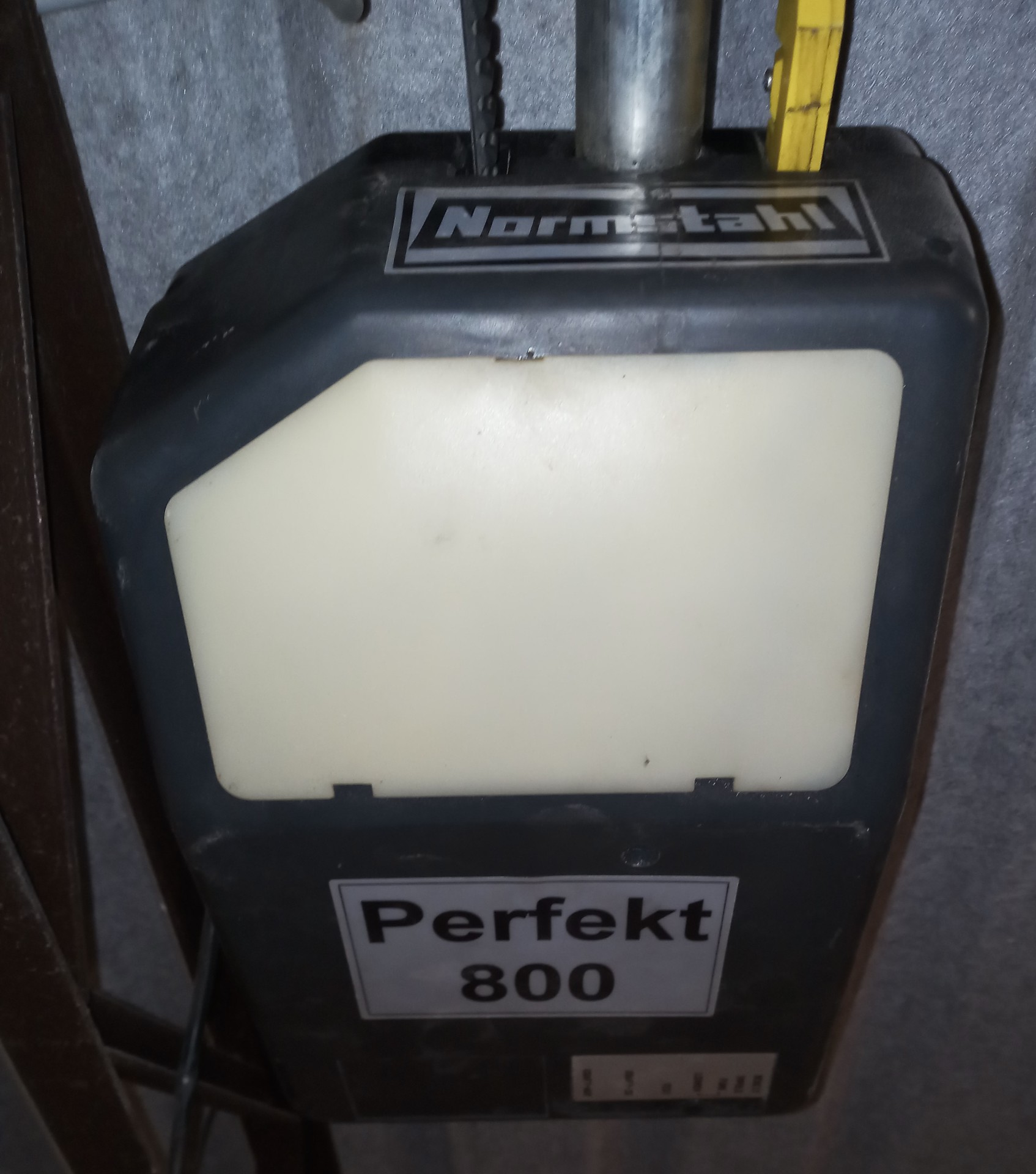

Ismeri valaki a képen látható kapunyitó motort? Vagy esetleg leírása lenne hozzá valakinek? Előre is köszönöm.

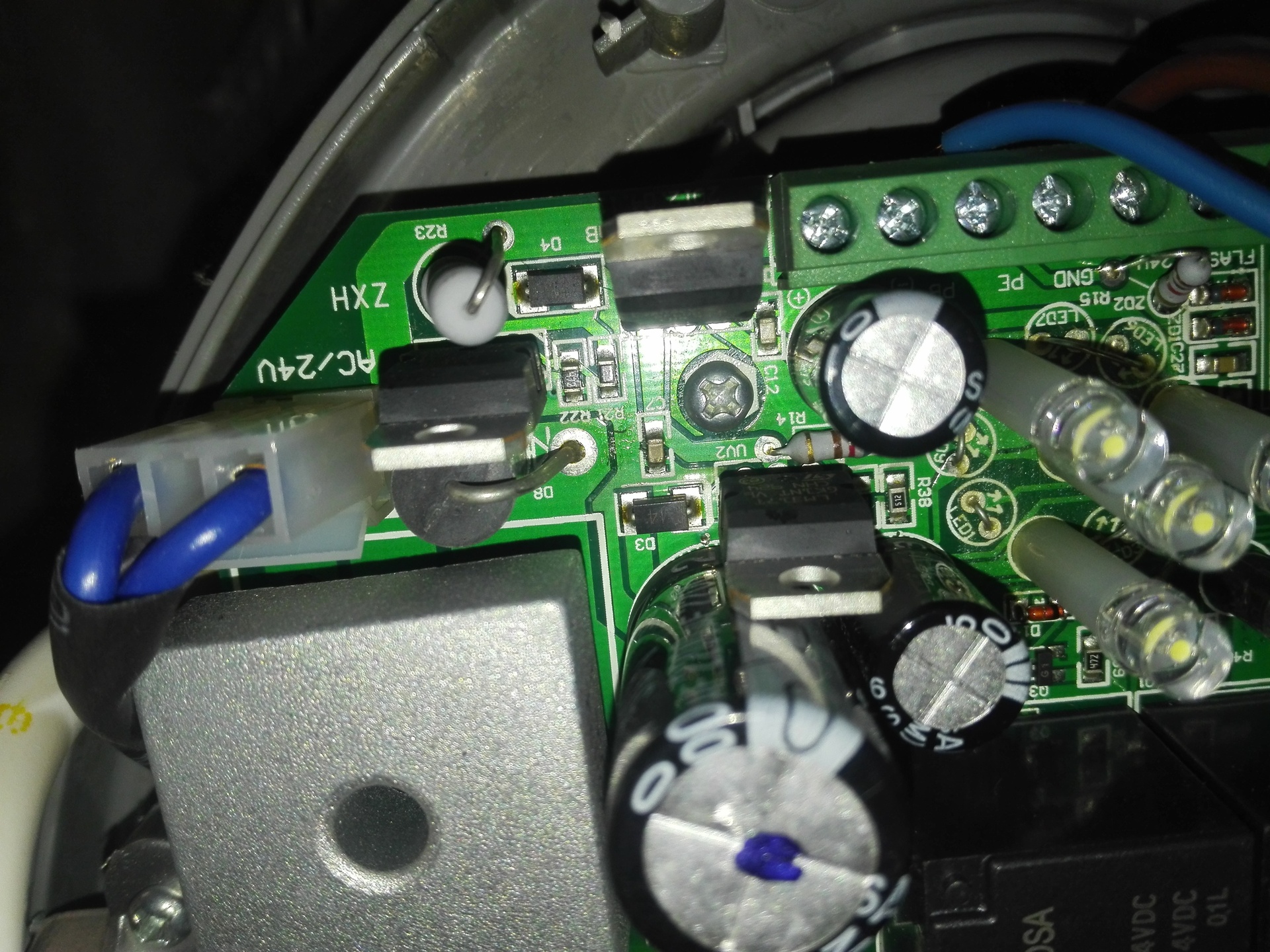

Kapumozgatóra visszajelzőSziasztok!Segítséget kérek egy jelenség értelmezéséhez. Van egy noname garázskapu mozgató motorom, amire szeretnék egy villogót kötni (mint amilyen a kapukon is van). A pár oldalas telepítési útmutatója nem jelzi, hova lehetne kötni, a telepítést annó végző srác szerint nem is biztos hogy tudja. Az útmutatóra PAX-2 E1 van írva, ez alapján nem sok dolgot találtam a neten. Levettem a burkolatot, a sorkapcsok közt van egy flash jelzésű. Ennek megörültem, de nyugalmi állapotban 36 voltot mérek rajta, motor működés közben ez leesik 28 voltra tehát mindig van rajta feszültség, amit nem tudok hova tenni. Mi a véleményetek, hibás lehet, vagy ez a kimenet nem az, amire gondoltam? (a 3 eres vezeték ne zavarjon senkit, nem 230 V jön rajta, az a fali kapcsoló 2 szála, csak kontaktot zár) A hozzászólás módosítva: Csü, 18:26
Miért nem nézed meg hová megy az a FLASH? Gyanús nekem hogy "kóborvillanyt" mértél digit multival. Lehet akár relé kontaktus, vagy a csati mellett lévő tranyó/fet? Mindkét esetben "külső" ac vagy dc villanyt kapcsol...
A képek azért ilyen vackok, mert ennyire férek hozzá, eddig nem gondolkodtam abban, hogy jobban belemászok. De lehet holnap megpróbálom...
Még jött olyan tipp is, hogy ha izzó lenne benne (működés közben és utána kb 1 percig világít egy kis fény, hogy ne menjen neki az ember a falnak) akkor arra rá lehetne kötni. (ez azokra vonatkozik inkább, amiben nincs benne a flash) Gondolom a LED-nél is megoldható lenne, csak ez már kicsit sufni tuning A hozzászólás módosítva: Csü, 20:26
Első ránézésre ez hasonlóan működhet, mint a lakásriasztók szirénáiban a FLASH kimenet: a fényforrás egyik ága tápfeszültségre megy, a másik a FLASH vonalra, amit nyitott kollektoros kimenetként kell értelmezni, vagyis aktív állapotban testre húz, tápra történő felhúzás nélkül nincs is értelme méregetni.
Én azt mondanám, hogy köss egy 24VDC max. 5W izzót a +24V és a FLASH közé, aztán működtesd a kaput, és figyeld közben az izzót. Izzó híján egy 2.2 .. 4.7 kOhm közti ellenállás is megteszi, azt ugyanígy kell bekötni, de a GND és FLASH ágak között mérheted a feszültséget. A kimenet neve ellenére nincs garantálva a villogó üzem, több vezérlő is csak állandó fénykimenetet ad a motorüzem idejére, ezeknél a villogásról speciális villogó fényforrással kell gondoskodni (mint pl.).
Ezen nagyon fellelkesültem, ki is próbáltam, de nem jártam sikerrel. 3k 24V és FLASH közé (találtam egy 24V-os izzót is, de 70 wattos, H3-as...) multi FLASH és GND közé, 37V ha megy a motor ha nem. Nagyjából mint tegnap is. Találtam egy színes géplámpa tornyot, kíváncsiságból rákötöttem, hogy legyen valami vizuális visszajelzés is a történtekről, de non-stop világított. (utóbb kiderült, LED-es a torony, de szerintem mindegy is, nem ott van a hiba)
Azzal még nem is lenne gond, ha nem szaggatott jelet ad, azzal már lehetne operálni, de ez egyelőre nem ad semmilyen jelet. Viszont felfedeztem egy vonalkódot a ház oldalán, amit eddig nem láttam: PAX-II 800 a típus, erre még rákeresek. |
