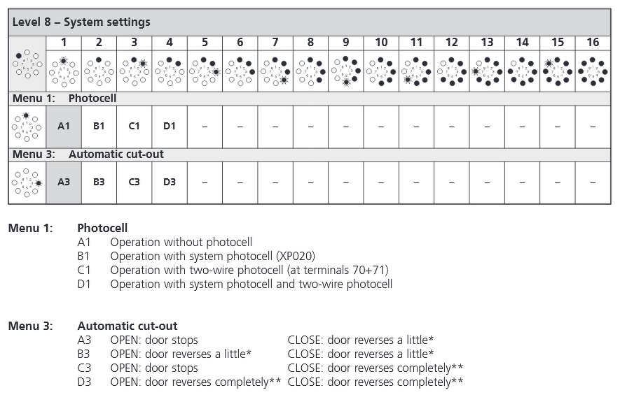

Na jó, utánanézek, mibe kerül a gyári szenzor. Úgy tűnik, nem fogom megúszni. Holnap azért játszom vele kicsit.
A vészstop nem tűnik jónak, mert ahogy én értem, nem indul el magától, miután szabad a fénysorompó.

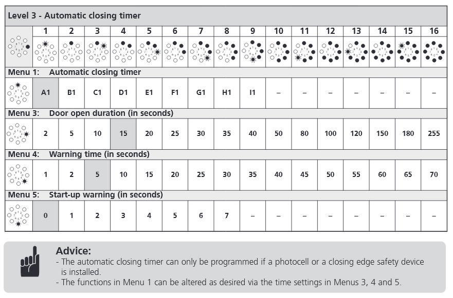

Van itt egy részlet az adatlapból, eszerint kell valami biztonsági megoldás az automata záráshoz. Ez vagy egy fénysorompó, vagy egy "closing edge safety device", ami még nincs meg, hogy mi lehet.

Szóval tutira a típusa 220 és nem 220.2 ?
Az "élvédelem"...a kapu élére szerelt gumiprofilba beépített optikai kapupár, amely a profil összenyomásakor jelet ad, mert megszakad a fény útja.
De van nyomáskapcsolós is, amely a gumiprofilban megemelkedett nyomást figyeli...

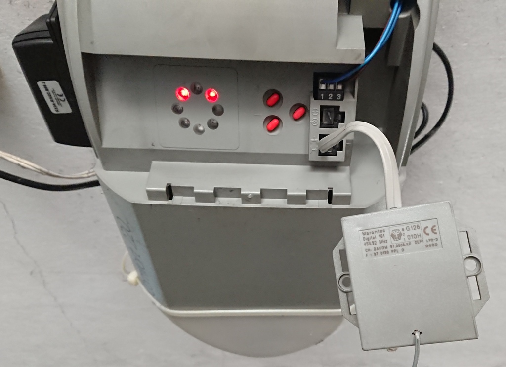

(#) pbalazs hozzászólása Márc 6, 2021 /
Update: úgy tűnik, a Comfort 220-ból is van két "altípus": 2003 előtti és utáni. 5-6 féle adatlapot találtam sok sok guglizás után, és a 2002-es szerint nem lehet automatikus záródást beprogramozni. Na ez van nekem. Az összes adatlap/rajz, amit eddig mutattam, egy másik (2003 utáni) altípushoz tartozik.
Úgy lehet jól megkülönböztetni, hogy a régin 3 pólusú a sorkapocs, az újabbon pedig 5 pólusú. Szóval ide nem lehet fénysorompót kötni. A rendszercsatlakozóra lehetne, de ott most az RF vevő van (433MHz).
Érdekesség, hogy utólag felszereltek egy külső RF vevőt (868MHz), amit erre a 3 pólusú sorkapocsra kötöttek. Valószínűleg így lehetett még távirányítót hozzáadni.
A helyes adatlap: Bővebben: Link
(#) pbalazs hozzászólása Márc 12, 2021 /
Nem tűntem el, csak kellett egy kis idő
Sokat gugliztam, van eredmény: a szabadon maradt csatlakozót (amiben a "vakdugó" van) X10-nek hívja a Marantec. Erre relékártyát lehet kötni, ami a kapu állapotát mutatja, és lehet nyitó/záró gombot is, hogy helyi vezérlés legyen.
Relékártya
Nekem most a bemenet funkció kell, erre itt egy reverse engineering projekt: Bővebben: Link
Eszerint ugyanazon a pinen lehet vezérelni, amin aztán kiküldi az állapotot. Szerintem ez nekem már elég.
Arra hajlok, hogy csinálok egy saját kis vezérlőt, ami bizonyos idő múlva be tudja zárni a kaput, és fogadja egy sima, relés fénysorompó jelét is, ezáltal le is tudja állítani.
Erős kétségeim vannak, hogy ehhez még kapnék-e bármit (pl. gyári fénysorompót), de ha mégis, baromi drága lenne.

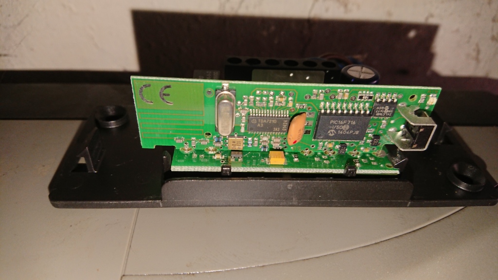

Van egy régi garázskapum, aminek a rádiós elektronikai rendszere elromlott. A kapu jól működik, ha a garázsban lévő fali kapcsolóval működtetem. Viszont, ha távirányítóval próbálom, akkor nem történik semmi. Próbáltam a távirányítóban elemet cserélni, de nem javult meg ettől.
Azt gondolom, hogy a csatolt képen látható áramkörrel lehet a gond, mert van rajta egy alkatrész ami mellett egy barna folyadék mint ha kifolyt volna. Tippem szerint ez az áramkör a rádió vevő egység. Azért gondolom ezt, mert van rajta két fekete drót ami szabadon lóg. Gondolom ez az antenna.
Tudtok nekem segíteni a megjavításában?
Mi ez az alkatrész szerintetek (ami "kifolyt")? Hiba ez vagy eredetileg is ilyen volt?

(#) bodimiki válasza bodimiki hozzászólására (») Ápr 11, 2021 /
Idő közben rátaláltam, hogy ez valóban a rádiós vevő egység és RX-3302 a neve. Rá is van írva amúgy, de ez nem tűnt fel korábban (elénzést kérek a gyakorlatlanságért)
Azt is megtaláltam, hogy a profitech.hu-nál árulnak ilyen vevő egységet.
Jól gondolom, hogy ennek a kicserélésével kellene próbálkozni?
(#) Inhouse válasza bodimiki hozzászólására (») Ápr 11, 2021 /
Szerintem nincs ott kifolyva semmi, oda vannak ragasztva azok az alkatrészek inkább.
Mielőtt bármit veszel, tudni kellene, hogy minek is van baja.
- Csak 1 távirányítód van?
- Az a távirányító biztosan jó?
- Van rajta LED, villog, amikor nyomod a gombot?
Egy régi TV-vel ki lehet próbálni, hogy ad-e 433Mhz-en...
Ha idáig jó, akkor jöhet a vevő tesztelése: (RX-3302)
- A 2 data lábon jön ki valami, amikor nyomod a távirányítón a gombot?

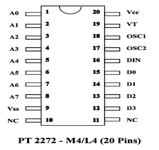

Ha igen, akkor jöhet a dekóder IC ellenőrzése (PT2272).
- Ennek a kódoló lábai nem látszanak, de meg kéne nézni, hogy nem ott van-e gond. Csak azonos kódolással fog kapcsolni a távirányítóval. Hátha elengedett egy átkötés...
Egyelőre ennyi.

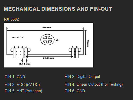

(#) bodimiki válasza Inhouse hozzászólására (») Ápr 17, 2021 /
Köszönöm a választ Inhouse!
Csak 1 távirányítóm van hozzá. A LED villog rajta, amikor nyomom. Sajnos régi TV-m nincsen, így kipróbálni azzal nem tudom.
Tudsz segíteni abban, hogy melyik a 2 data láb? Csatoltam egy képet. Ezen azt írják, a 2-es és a 4-es. Erre gondolsz?
A PT2272-M4 IC-vel kapcsolatban is ez a kérdésem merült fel. Melyik a kódoló láb?

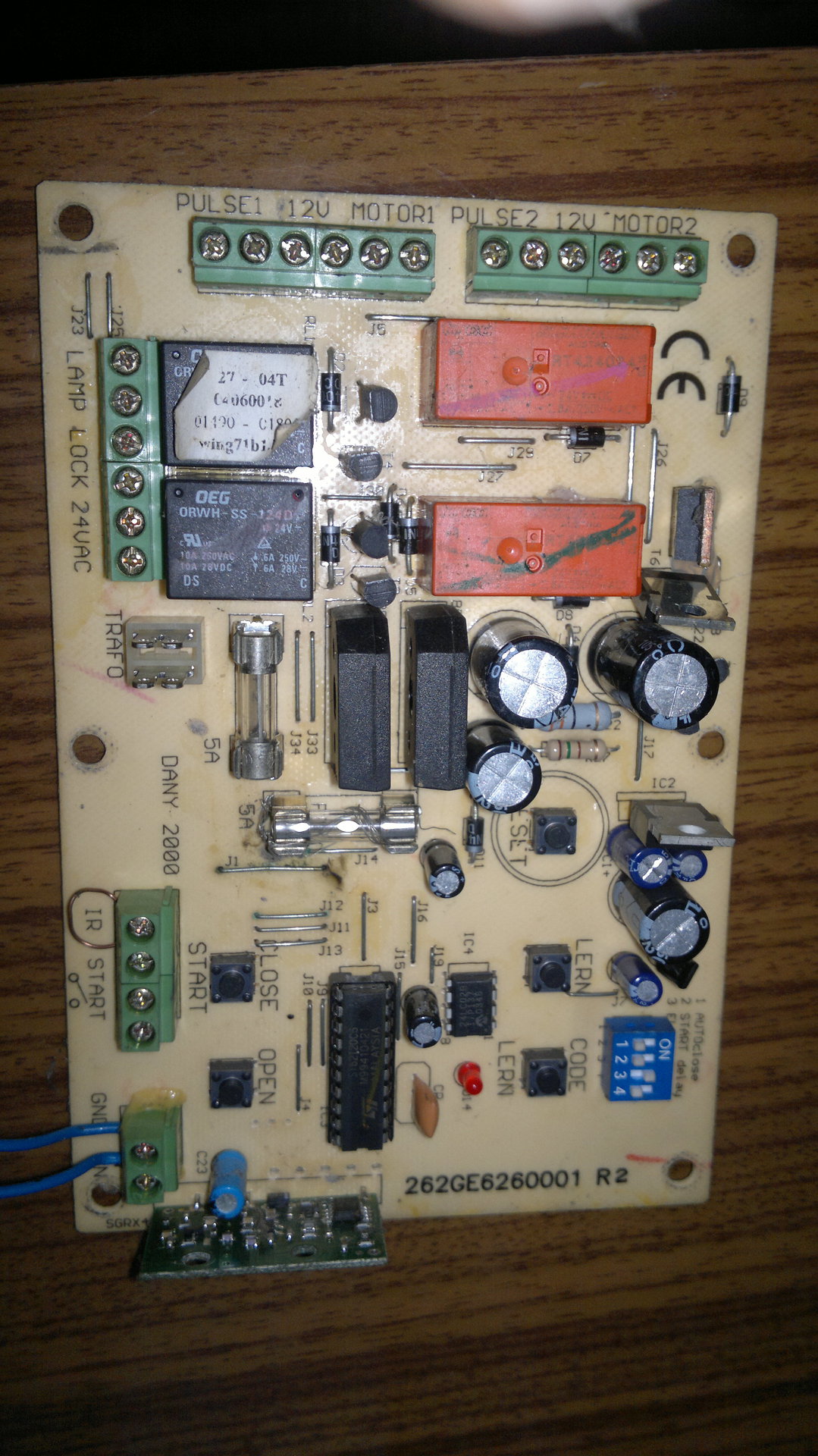

A napokban találkoztam egy régi kapu vezérlővel,annyi van rajta hogy " Dany 2000 "
Sikerült bekötnőm,csak felprogramozni nem.Kimondottan a nyitási távokat.nem jöttem rá a logikájára.ha valaki találkozott már ezzel,meg köszöném a segitséget.

Kép a Danyról ?
(#) kamika72 válasza uniman hozzászólására (») Aug 25, 2023 /
Most nem tudok fotózni,ezt találtam neten,ugyan az a panel.
A végállasokat nem tudom beállitani.
(#) lelkes amatőr válasza kamika72 hozzászólására (») Aug 25, 2023 /
Ha jól sejtem, a lern gomb megnyomására csinál egy teljes nyitást-zárást és a végállásoknál megnövekedett áramfelvételből tanulja meg a két poziciót.

(#) kamika72 válasza lelkes amatőr hozzászólására (») Aug 27, 2023 /
A "Lern " gombra kezd villogni a villogó,mintha tanitási üzemmódban lépne,a close,open gombokkal ellehet mozgatni a szárnyat,viszont nem tudom hogyan kell leokézni,illetve átkapcsolni a másik szárnyra.
Nyitás-zárás nem csinál,ráadásul nem áll meg a megnövekedett áramfelvételnél sem.( sikerült beszoritani annyira,hogy szétszedtem az egyik oldalt).
Úgy sejtem én kell beállitsam a végállásokat,onnantól kezdve ott áll meg.Viszont nem értem teljesen a programozási logikáját.

(#) yohnsee válasza kamika72 hozzászólására (») Aug 27, 2023 / 1
Szia,
a motorok enkóderesek.
Dany 2000 = FA-G 2601
Programozást németül találtam, dobd be google translate-be.
Szerk.:
Elektrotanyán van "durva" magyar fordítás is: Bővebben: Link
Kapcsolási rajz: Bővebben: Link

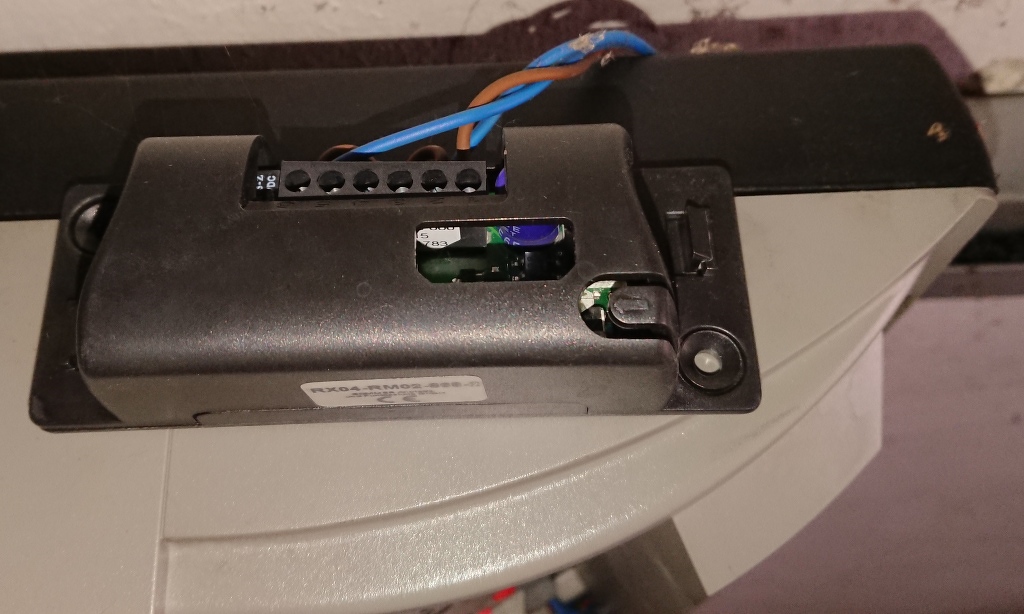

Kapumozgatóra visszajelző

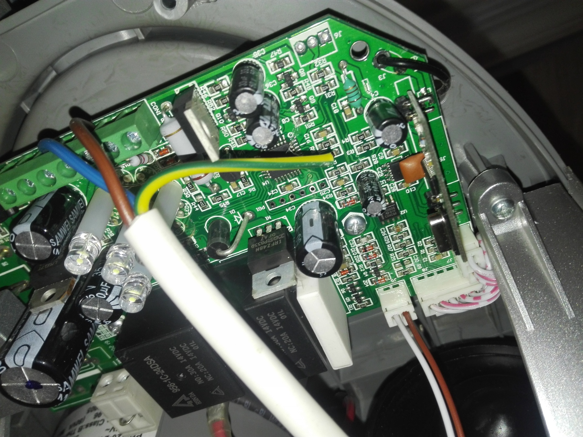

Segítséget kérek egy jelenség értelmezéséhez. Van egy noname garázskapu mozgató motorom, amire szeretnék egy villogót kötni (mint amilyen a kapukon is van). A pár oldalas telepítési útmutatója nem jelzi, hova lehetne kötni, a telepítést annó végző srác szerint nem is biztos hogy tudja. Az útmutatóra PAX-2 E1 van írva, ez alapján nem sok dolgot találtam a neten.
Levettem a burkolatot, a sorkapcsok közt van egy flash jelzésű. Ennek megörültem, de nyugalmi állapotban 36 voltot mérek rajta, motor működés közben ez leesik 28 voltra tehát mindig van rajta feszültség, amit nem tudok hova tenni. Mi a véleményetek, hibás lehet, vagy ez a kimenet nem az, amire gondoltam?
(a 3 eres vezeték ne zavarjon senkit, nem 230 V jön rajta, az a fali kapcsoló 2 szála, csak kontaktot zár)

(#) pipi válasza Tom-ee hozzászólására (») Dec 12, 2024 /
Miért nem nézed meg hová megy az a FLASH?
Gyanús nekem hogy "kóborvillanyt" mértél digit multival. Lehet akár relé kontaktus, vagy a csati mellett lévő tranyó/fet? Mindkét esetben "külső" ac vagy dc villanyt kapcsol...

(#) kobold válasza Tom-ee hozzászólására (») Dec 13, 2024 /
Első ránézésre ez hasonlóan működhet, mint a lakásriasztók szirénáiban a FLASH kimenet: a fényforrás egyik ága tápfeszültségre megy, a másik a FLASH vonalra, amit nyitott kollektoros kimenetként kell értelmezni, vagyis aktív állapotban testre húz, tápra történő felhúzás nélkül nincs is értelme méregetni.
Én azt mondanám, hogy köss egy 24VDC max. 5W izzót a +24V és a FLASH közé, aztán működtesd a kaput, és figyeld közben az izzót. Izzó híján egy 2.2 .. 4.7 kOhm közti ellenállás is megteszi, azt ugyanígy kell bekötni, de a GND és FLASH ágak között mérheted a feszültséget. A kimenet neve ellenére nincs garantálva a villogó üzem, több vezérlő is csak állandó fénykimenetet ad a motorüzem idejére, ezeknél a villogásról speciális villogó fényforrással kell gondoskodni (mint pl.).
(#) Tom-ee válasza kobold hozzászólására (») Dec 13, 2024 /
Ezen nagyon fellelkesültem, ki is próbáltam, de nem jártam sikerrel. 3k 24V és FLASH közé (találtam egy 24V-os izzót is, de 70 wattos, H3-as...) multi FLASH és GND közé, 37V ha megy a motor ha nem. Nagyjából mint tegnap is. Találtam egy színes géplámpa tornyot, kíváncsiságból rákötöttem, hogy legyen valami vizuális visszajelzés is a történtekről, de non-stop világított. (utóbb kiderült, LED-es a torony, de szerintem mindegy is, nem ott van a hiba)
Azzal még nem is lenne gond, ha nem szaggatott jelet ad, azzal már lehetne operálni, de ez egyelőre nem ad semmilyen jelet.
