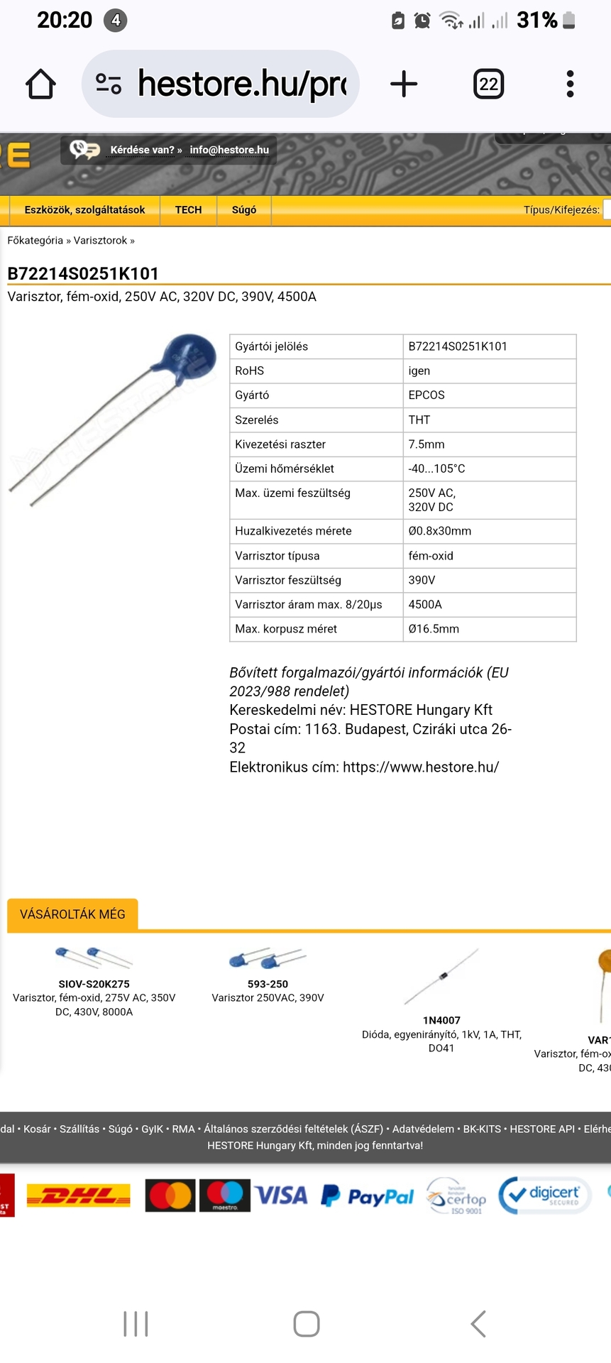

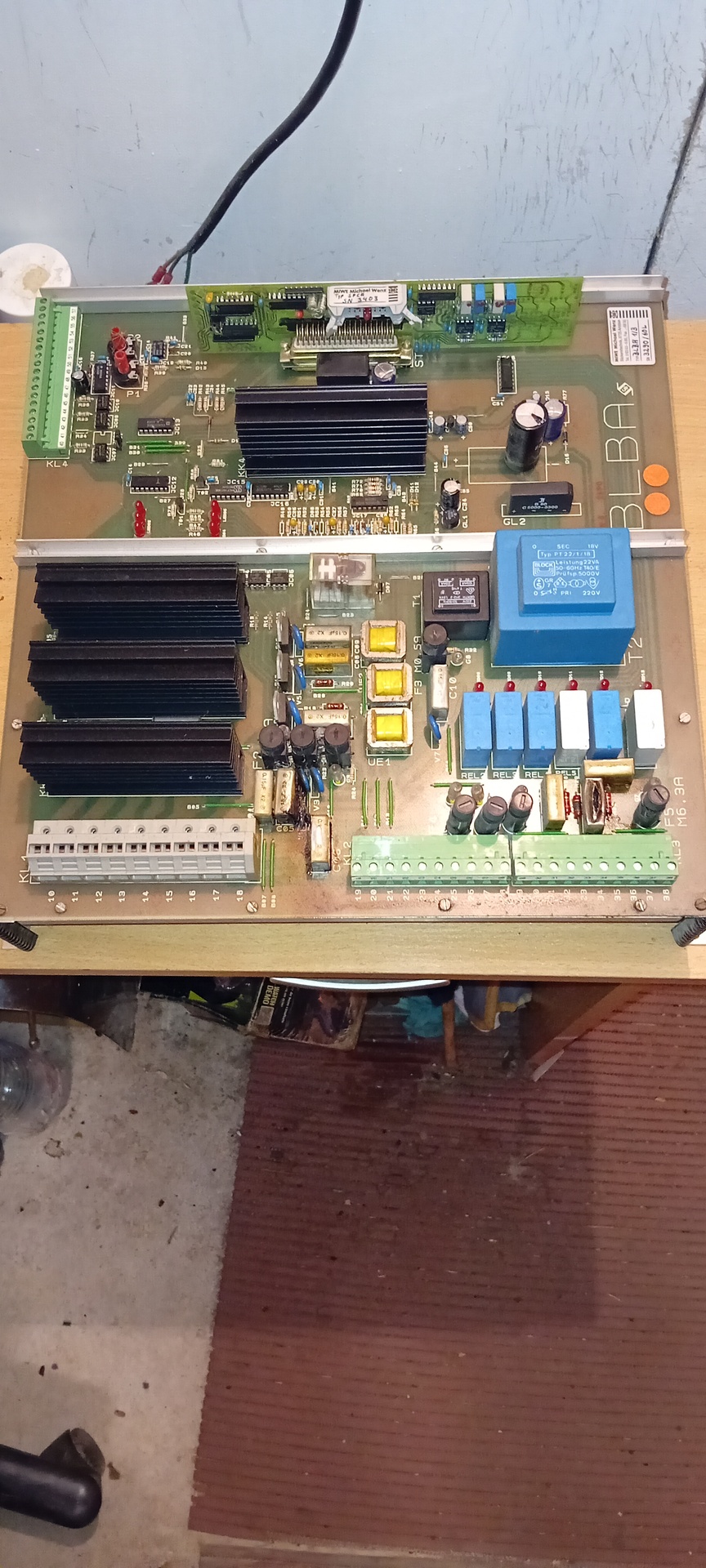

(#) bogumil13 válasza jani1987 hozzászólására (») Dec 17, 2024 /
Egy 3 fázisú 10 tálcás pék sütő a felsőrésze,az alsó szintén 10 tálcás kelesztő.Szoval hatalmas monstrum.Ennek a vezérlőjében van a kondi,13 db van benne ebből 8 kuka.A képen nem látszik,de vannak amiknek az alja nyilt szét.
Egy kérdés még ezzel kapcsolatban,a varisztorok is elég ramaty állapotban vannak,1 el is égett az egyik kondi mellett érdemes cserélni mindet a kondikkal együtt?12M 220VB a tipusa a Hestoren nem találtam,de lehet csak én kerestem rosszul.
(#) proli007 válasza bogumil13 hozzászólására (») Dec 17, 2024 /
Hello! Én egy magnóban láttam ilyeneket, mind vacak volt. Ez a fajta, valami selejt.
(#) bogumil13 válasza proli007 hozzászólására (») Dec 17, 2024 /
Mármint a kondikra gondolsz?
Igen azokra..
(#) bogumil13 válasza bogumil13 hozzászólására (») Dec 17, 2024 /
Ez vajon jó lehet helyettesitőnek az eredeti helyett?

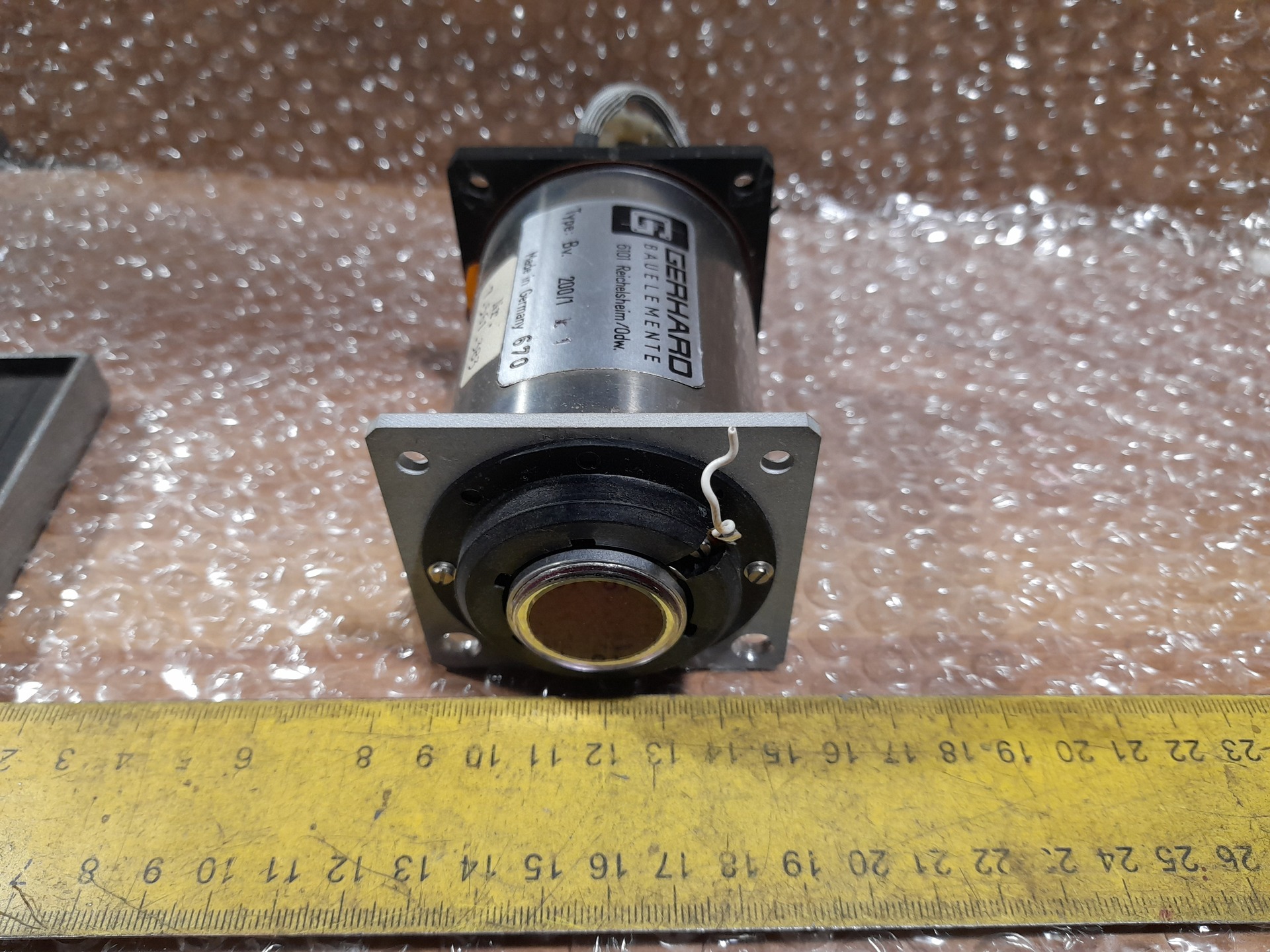

(#) hulala hozzászólása Dec 18, 2024 /

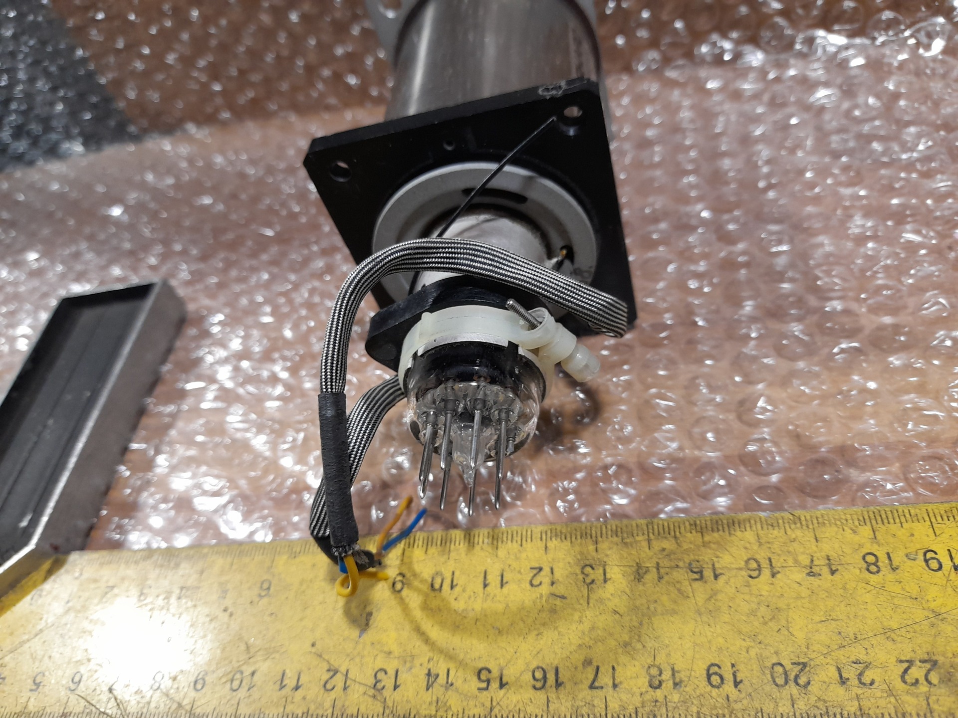

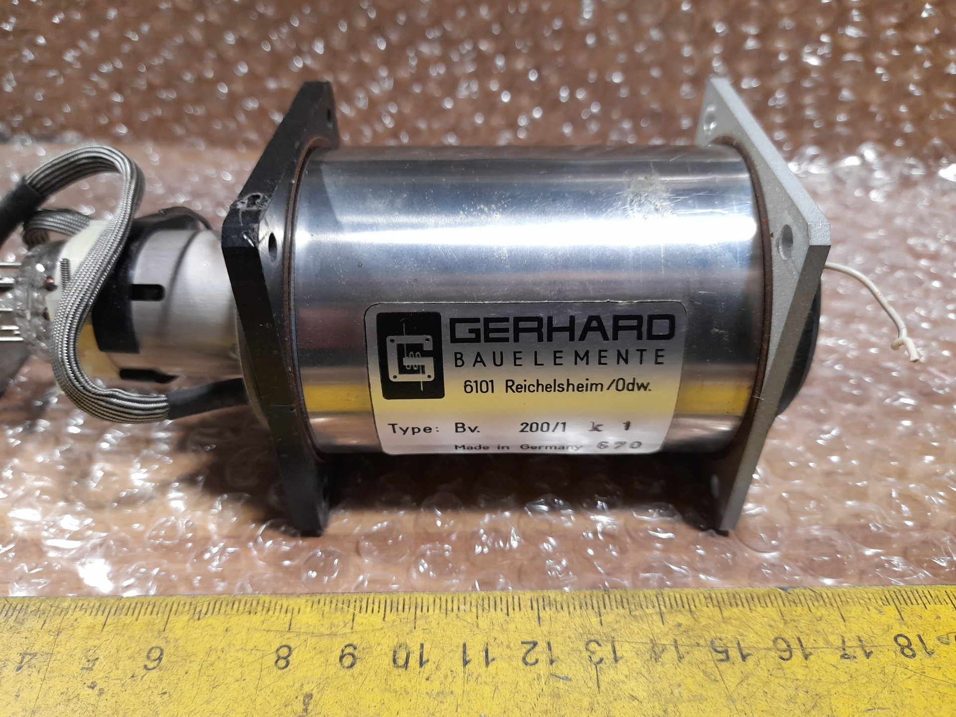

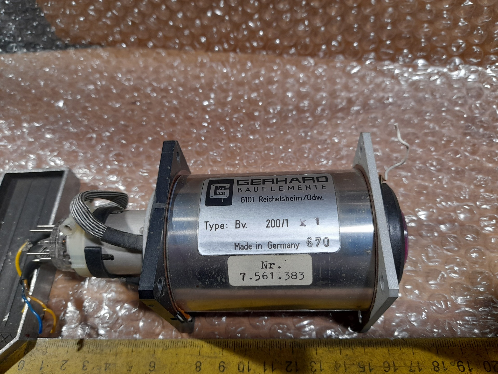

A fényképen vajon milyen elektronikai alkatrész látható?
Sziasztok. Itt a tél, a nemszeretem idők így lomolok itthon. Most került elő ez az alkatrész és bizony már nem emlékszem honnan van és mi ez. Valaki be tudja azonosítani vagy látott már hasonlót? A fényképeket mellékeltem.
(#) Bakman válasza hulala hozzászólására (») Dec 18, 2024 /
Röntgencső lenne? Van kivágás a fém henger oldalán?
(#) hulala válasza Bakman hozzászólására (») Dec 18, 2024 /
Nincs kivágás az oldalán. Viszont nem tettem fel a másik végéről a fényképet de itt pótolom.
A hozzászólás módosítva: Dec 18, 2024
(#) proli007 válasza hulala hozzászólására (») Dec 18, 2024 / 1
Hello! Nem ismerem, de szerintem ez egy Vidicon képfelvevő cső a múltból.
(#) Gafly válasza proli007 hozzászólására (») Dec 18, 2024 / 1
Igazad lehet, valami olyasmi.
Azon belül, hogy pontosan melyik, azt a fene tudja. Gerhard az csak az egyik gyártó (de inkább forgalmazó).
(#) hulala válasza proli007 hozzászólására (») Dec 19, 2024 /
Köszönöm, elfogadható válasz számomra is. Sajnos még mindig nem emlékszem hogyan jutott hozzám de most már mindegy is.
(#) Gafly válasza hulala hozzászólására (») Dec 19, 2024 /
Használni nem fogod, vitrinbe (másnak ilyen nincsen) tökéletes.

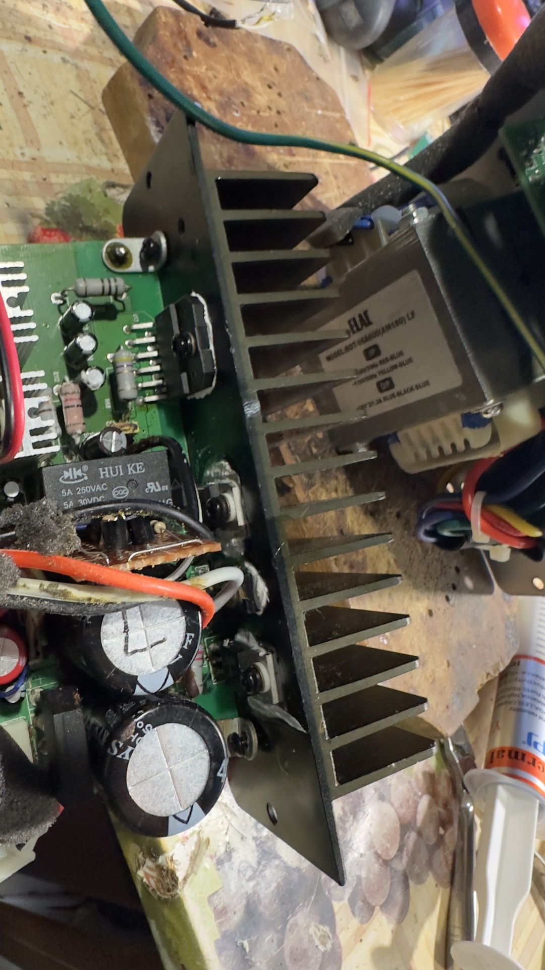

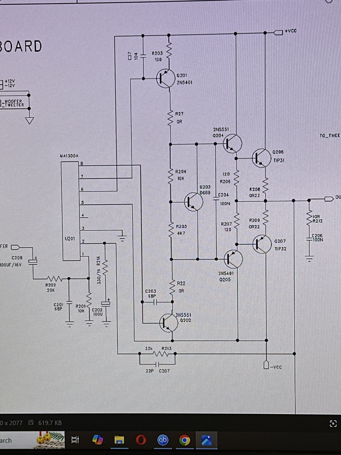

(#) Davidd hozzászólása Dec 20, 2024 /
MA1300A

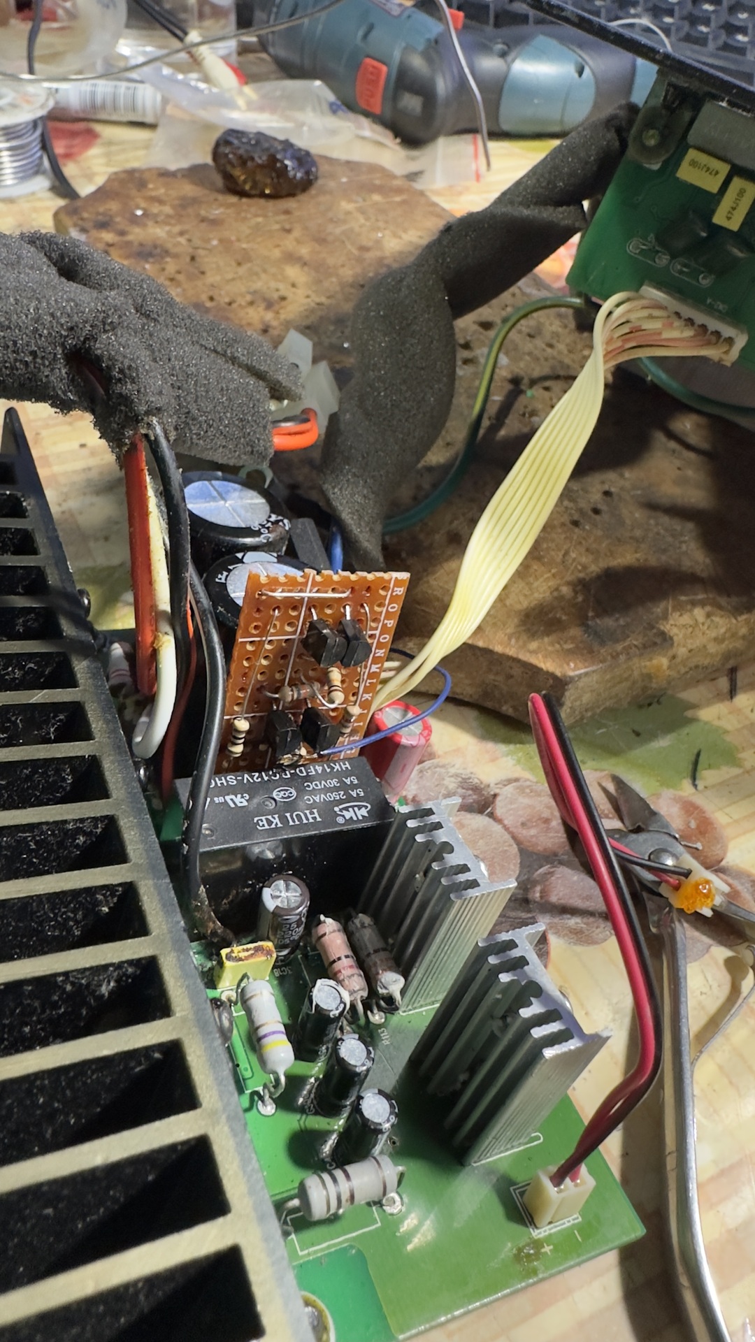

Sziasztok! Keresek egy ma1300a névre hallgató ict. Valamilyen meghajto ic lenne, de google nem a barátom, sőt igazaból senki. Aktiv monitor ládában, meghajto szerepe van. Mellékelem a kapcsolási rajzot.

(#) granpa válasza Davidd hozzászólására (») Dec 21, 2024 /
Cseh oldalakon kutakodj, azok mániája volt a MA jelzés.
(#) Patópali válasza Davidd hozzászólására (») Dec 21, 2024 /
szia!
Jó lenne tudni mibe van és az ic feliratot és a teljes rajzot sem lenne rossz látni.
Ki a gyártó? IC n lévő Logó?
A hozzászólás módosítva: Dec 21, 2024
(#) Bakman válasza Davidd hozzászólására (») Dec 21, 2024 /
Lehet, hogy ez egy "normál" IC lesz, csak átcímkézték. Pontosan milyen monitorban van? Jól látom, hogy az IC 11 lábú de csak az első nyolc van használva?

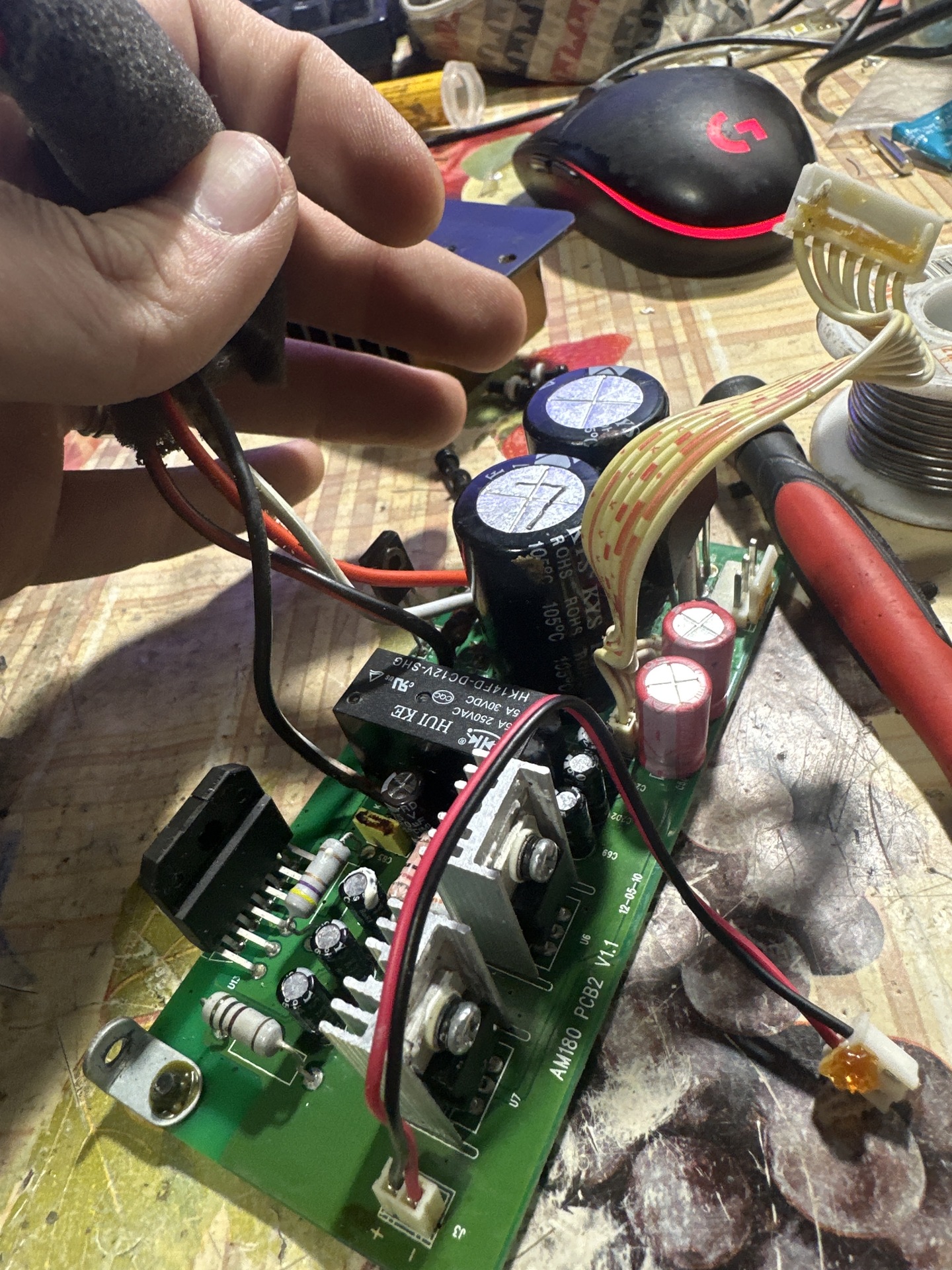

(#) Davidd válasza Davidd hozzászólására (») Dec 21, 2024 / 1
Sziasztok! Megoldottam a problémát. Nem találtam semmit neten, igyhogy épitettem az ic helyére egy öcsipanelt. Igazából, egy erősítő előfokozat, ami 4 pnp tranzisztor, 2 dioda és 4 ellenállás. Köszönöm aki kis időt is fordított rá. Mellékelek néhány képet.
(#) Patópali válasza Davidd hozzászólására (») Dec 21, 2024 / 1
Nagyon ügyes vagy.
Én és szerintem Bakman is azt hittük, hogy a pcb látható IC ről van szó!
Sebaj, lényeg ,hogy megoldottad és működik.
(#) Davidd válasza Patópali hozzászólására (») Dec 21, 2024 /
Köszönöm szépen a dícsérő szavakat, ez az ic egy 8 lábas, SIP tokozás lett volna. Az indítás pillanatáig nem gondoltam volna, hogy pöcc-röff lesz, egyből a relés védelem is kiengedett. Pedig most még a cínem sem a megfelelő volt, 2mm vastag és kinlódás, de megérte.
