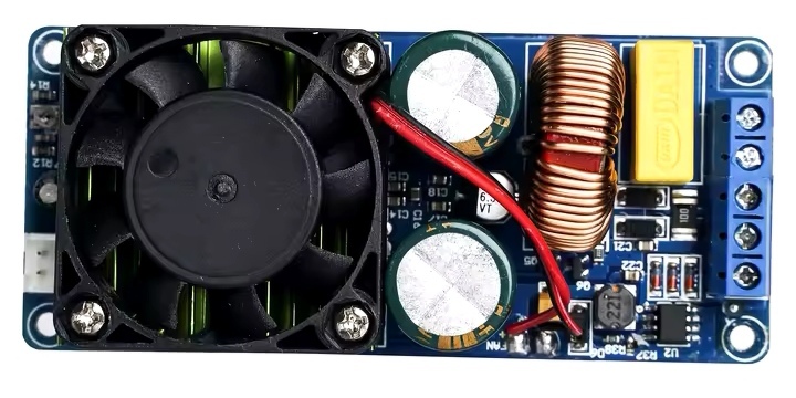

Aliexpress irs2092 500w

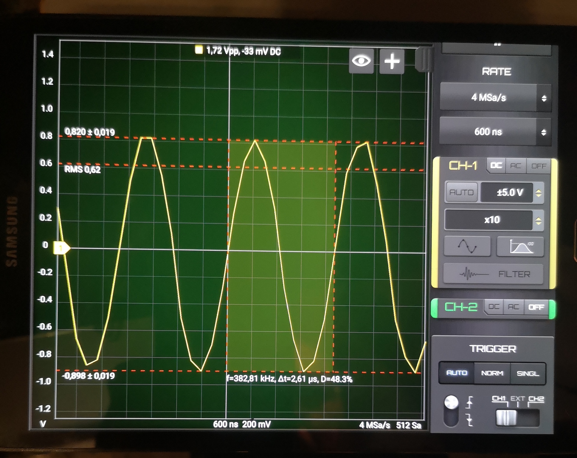

Vettem az Aliról egy ilyen modult. Új regisztrációval mint első vásárló, mindössze 393Ft-ba került. Ennyiért játszani is megéri.
Bár nincs még bedobozolva a szabályozható AC tápom, de segítségével az asztalon összedrótozva meg tudtam nézni hogy is dolgozik.

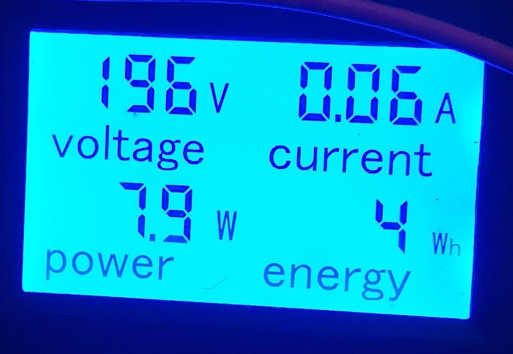

Magát az erősítőt egy sima pufferelt kettős tápról üzemeltem be. Ez 2X45VAC 150VA körüli toroid trafó, dióda híd, valamint 2X4700µF/80V elkóból állt. A trafó primer oldala csatlakozott a szabályozható AC táphoz. Erről a fotó lemaradt, de a következőket olvastam le a Pzem-021 mérőmodulról, valamint az egyenirányított tápsínekre kötött multikról:
Az erősítő modul 2X43V alatt nem indul be, felette mindennemű pukkanás nélkül elindul. Hallható zaja nem volt. A Pzem-021 szerint az erősítő a trafó primer oldalán mérve 10W alatt fogyasztott kivezérlés nélkül, vagy kis hangerőig. A tápfeszt 2X63V-ig emelve sem emelkedett 12W felé. Egyetlen melegedó alkatrész van az erősítő paneljén, ez maga a kimeneti fojtótekercs. Ez 50 fok felett van alapból, ezt ki fogom cserélni.
Egy Hantek usb szkóp meg egy Android tablet segítségével a kimeneten megnéztem a vivő maradékot, ennek frekvenciáját, a kimeneti ofszetét. Elméletileg ebben a modulban hamis az Irs2092, meg a kapcsoló fetek sem eredetiek, de bizonyos megkötésekkel használható a modul. A feteket én kiforrasztás nélkül RDS on értékre megmértem. A gyári adat szerint az IRFB31n20 82mOhm, én 110mOhmot mértem. Majd kicsit még megkínzom, és ha nem lesz vele gond, használatba is veszem.
A szkóp androidos tableten csak 4MS/sec értéket tud, ettől lépcsős a szkóp ábra. Win alatt 48MS/sec ez az érték. Tablettel viszont mobilis.

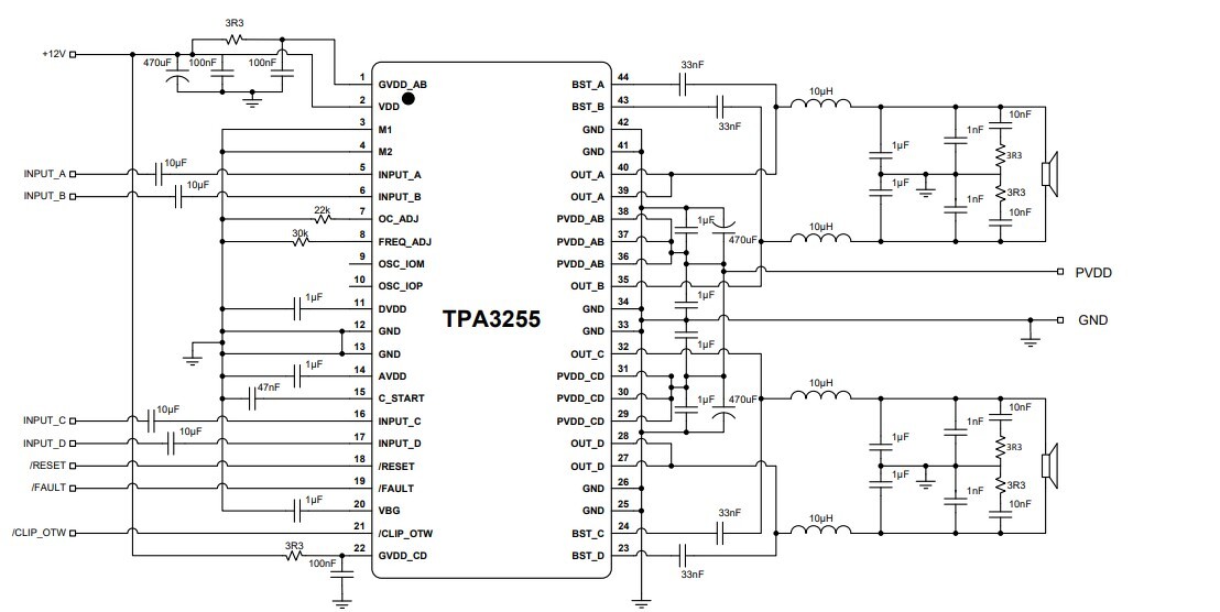

Van egy olyan gyári ajánlása a Texas Tpa3255 kapcsolásnak, hogy a szűrő utánról kap még visszacsatolást. PFFB. Készül egy ilyen itthon, mert a gyári PCB nem tartalmazza még. De ez -6 dB zaj és torzítás csökkentésére alkalmas, így kérdéses a létjogosultsága. De az egy másik történet. Én 50W alatt erősen lineáris párti vagyok, csak néha beköszön egy-két ilyen megnyerő projekt. Persze hogy nem audiofil. Nem is várom el egy olyan erősítőtől ami eredeti alkatrészékkel is valahol 10000Ft körül kapható. Ez, ahogy említettem, vélhetően teljesen hamis. De van a bicikli tárolóban pár passzív hangsugárzó, ezekhez roppant kedvező lenne egy ilyen végfok. Nagy elvárásom nincs, de ha bárkit érdekel, leíró a tapasztalatot.

(#) tothbela válasza compozit hozzászólására (») Dec 20, 2024 /
Nos, megjött a rendelt 3 modul. A szállítás egy héttel gyorsabban ért ide, csak mintha sódert kértem volna. Kiszakadt kimeneti fojtótekercs letört tetejű induktivitás, az Irs2092 tetejéről hiányzó hőhíd. Hát, Aliexpress.
Amint rendbe rakom őket, meg fogom hallgatni. Persze először kicsit meg kell kínoznom őket, nehogy a kedvenc hangsugárzóimon élvezzenek el.

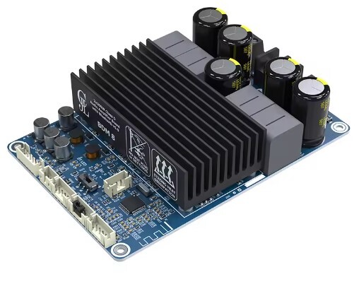

(#) szamóca hozzászólása Dec 21, 2024 /
TPA3255
Vettem egy ilyen végfokot kíváncsiságból.
Mivel még nem volt dolgom hidalt kapcsolóüzemű végfokkal, szeretném ha segítenétek abban, hogyan kell ennek a kimenetére illeszteni egy kivezérlésjelző fokozatot
(#) tothbela válasza szamóca hozzászólására (») Dec 22, 2024 /
Az hogy kapcsolóüzemű vagy nem, az a kivezérlés jelző szempontjából most mindegy. Inkább az a lényeg hogy szimmetrikus, vagy aszimmetrikus táplálású. Ez az utóbbi, azaz a kimeneteken fél tápfesz mérhető. Egy csatorna az két egymáshoz képest ellenfázisban működő végfokból áll, a hangszóró két végfok között kapja az energiát. Sztereó felépítésű miatt, összesen négy végfokot tartalmaz a modul. Kivezérlés jelzőt a bal és a jobb csatorna egy-egy végfokára kötheted, de mindenképpen DC leválasztó kondenzátoron keresztül, lévén fél tápfesz mérhető minden kimeneten.
Bár nem írtad hogy milyen kivezérlés jelzőt akarsz rákötni, mert az sok mindent befolyásolhat.
(#) szamóca válasza tothbela hozzászólására (») Dec 22, 2024 /
Köszi! Tehát a BTL-kapcsolóüzem miatt nem kell aggódnom, simán egy leválasztó kondival, feszültségosztóval csúcsegyenirányítás után mehet a kijelzőre.

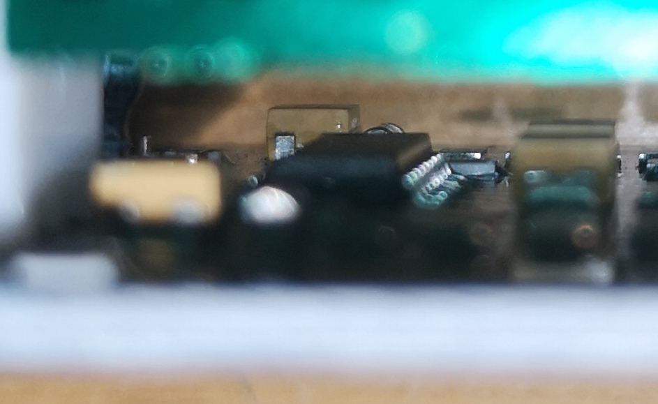

(#) tothbela válasza tothbela hozzászólására (») Dec 23, 2024 /

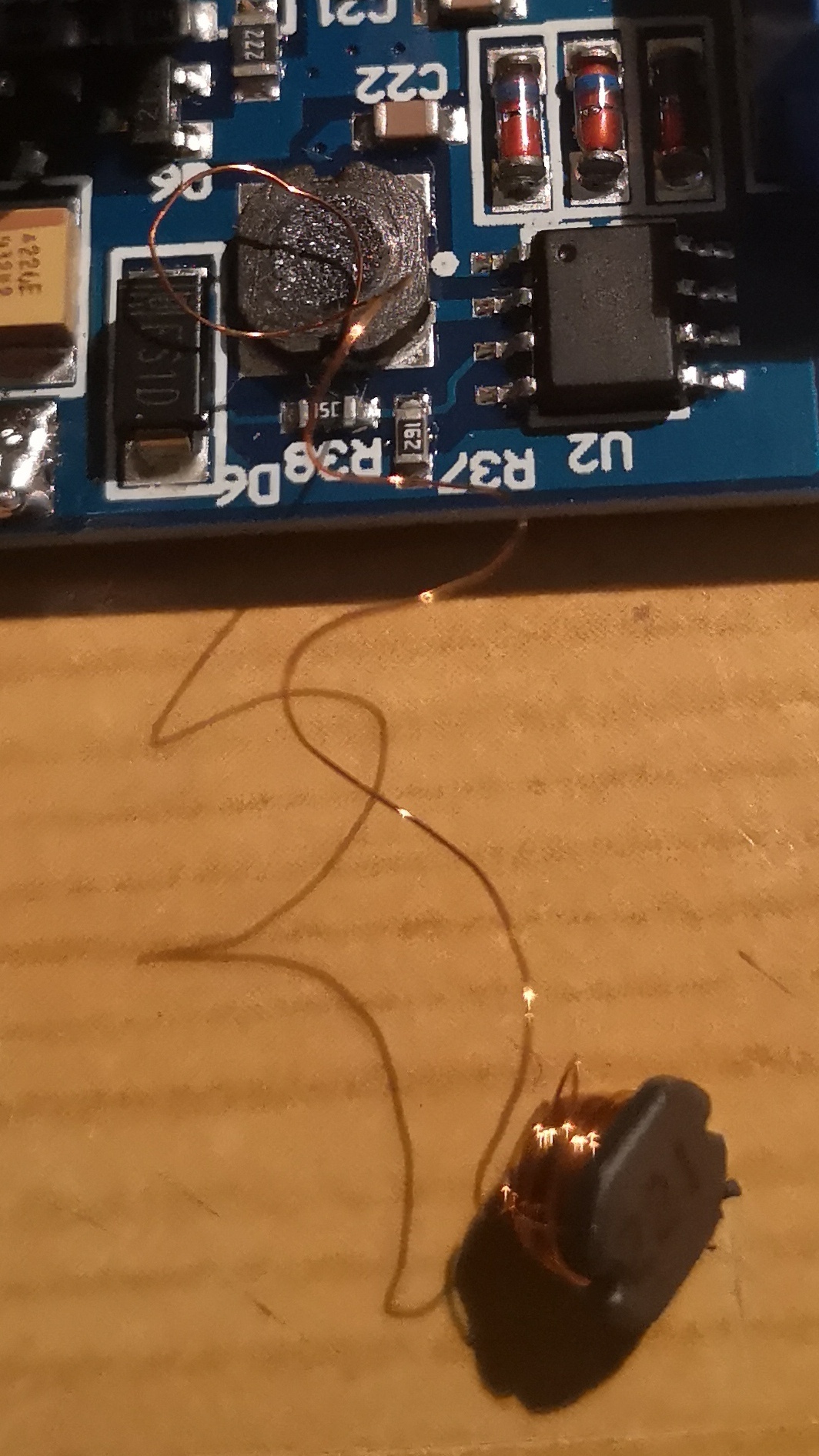

Lassan helyrepofozgatom őket, meg részben visszarajzolom a kapcsolást hogy megértsem a mit-miért dolgokat.
Bár az alsó oldali 12V tápfeszt kapcsolóüzemű stabilizátorral oldották meg a jó hatásfok céljából, egy (pontosabban három párhuzamos) 18V-os zéneren keresztül kapja a bemeneti feszültséget. A kapcsolóüzemű stabilizátor fix frekis, az adatlap szerint 150kHz-en rezeg. Mivel az erősítő önrezgő, a vivő erősen változhat a kitöltési tényező függvényében. Biztosan van olyan állapot, amikor a vivőfreki éppen kétszerese a
stabilizátor kapcsolófrekijének. Itt megjelenést hallható interferencia is. Ez nem biztos hogy kedvező, ez is ok hogy egy sima lineáris áteresztő stabilizátorról kapja a 12V-ot.
(#) tothbela válasza tothbela hozzászólására (») Dec 25, 2024 /

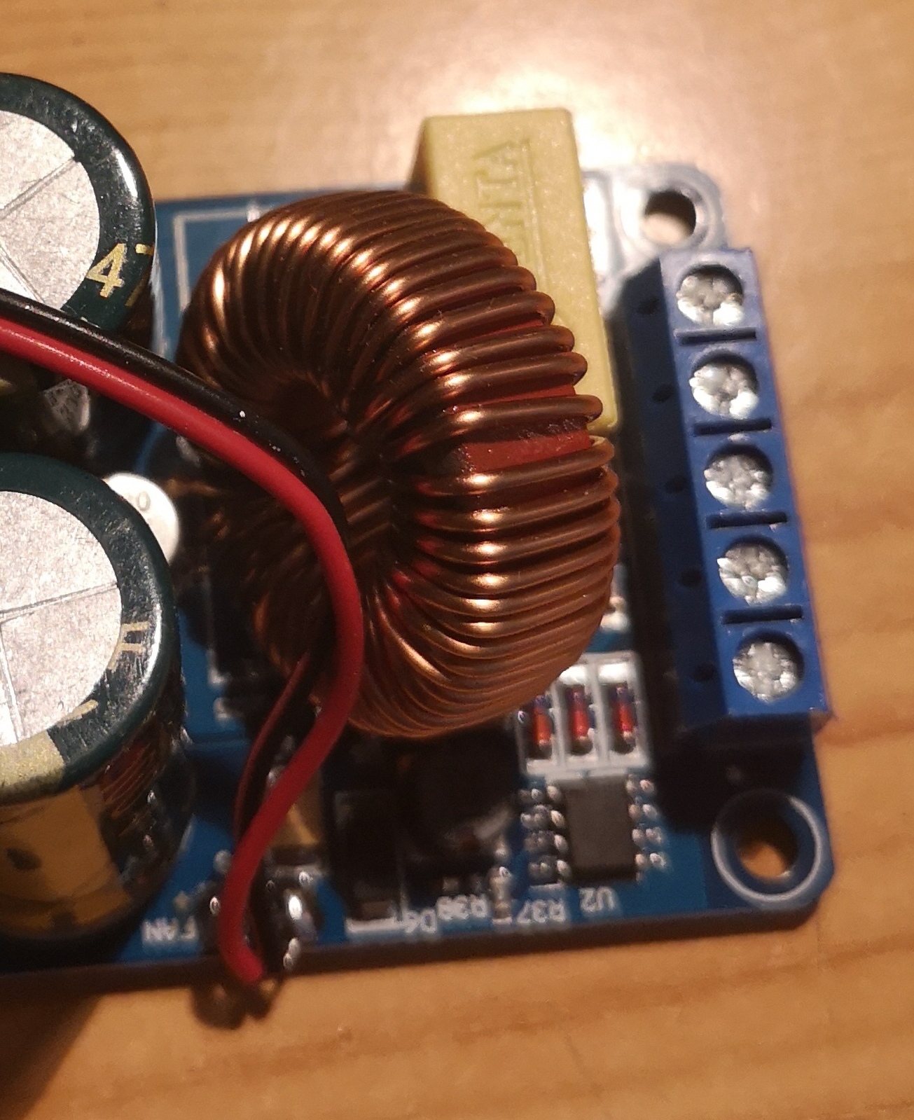

A kimeneti fojtótekercs Amidon T94-2 toroidra készült, de már 2X45V tápról is melegszik. Ezt a DiyAudio fórumon is tárgyalták.

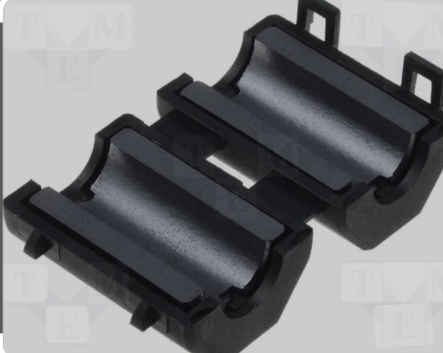

Régebben felvetettem, hogy zavarszűrő klipszből kellene fotót csinálni, de állítólag nagy a vesztesége, nem ajánlott. Ennek ellenére most kipróbáltam. Csupasz nyáklemezből kapott légrést, így 14 menet adta ki a 22uH-t. Hideg. Nem melegszik. Boltban ez a mag sem ingyen van, de nekem volt egy marékkal, másra úgy sem használtam.
(#) compozit válasza tothbela hozzászólására (») Dec 25, 2024 /
Biztos nem telít? Valahogy meg kellene nézni szkópon az áramát.
(#) tothbela válasza compozit hozzászólására (») Dec 25, 2024 /
Meg is fogom nézni. Most csak az alacsony kivezérléshez tartozó állapotot figyeltem meg.
Elméletileg meg tudom mérni magát a fojtótekercset telítési áramra 30A-ig, de a legegyszerűbb, hogy 2X50V tápfeszültségen rákötök egy 2 Ohmos műterhelést, és megnézem a kimeneti feszültség / áram görbéket. Ha meglesz, felteszem az eredményeket.
Vagy meg tudod mérni kétsugaras szkóppal a fojtón eső feszültséget. Szkóp GND a végfok GND-jén, a sugarak a fojtó két végén. Érdekes ábrát látsz a két sugár kivonása után, de rögtön fogod látni, ha telít. ( Áramváltóval is mérhetsz. )

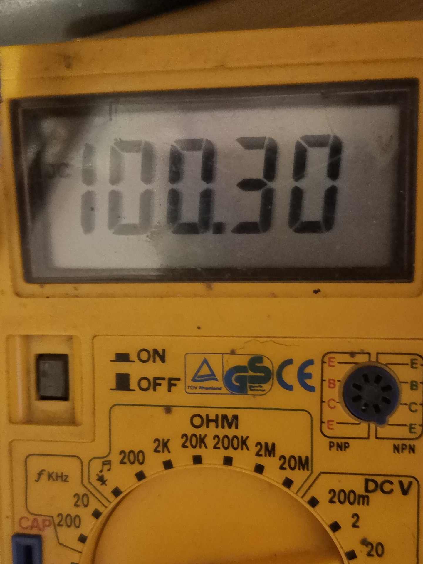

Mielőtt megkínoznám a feteket, érdemesnek találtam magát a vas magot megmérni. Mivel nem egyszerű túl nagy áramokkal méricskélni, a magra 100 menetet tekertem és így egy 1,4mH-s induktivitással kellett dolgoznom. Pontosabban két egyforma 1,4mH-is induktivitást csináltam, sorbakötöttem őket, majd a két tekercs két szélső kivezetését alacsony belső ellenállású kondenzátoron keresztül összekötöttem. Kapott izzólámpás áramkorlátot, de ezt akár el is hagyhattam volna, mert a labortápom tud áramgenerátoros üzemmódot. A két tekercs közös pontján induktivitás mérővel mértem az induktivitás változását, miközben növelem a tekercsekben átfolyó áramot. Nulla áramerősségnél a két tekercs párhuzamos eredőjét, azaz 700uH-t kellene mérnem. Pontosabban 719uH volt a kijelzett érték, mert az 1400uH is csak kerekített érték volt.
Addig növelem az áramot, ameddig érdemleges induktivitás változást nem tapasztaltam. Először növekedett az induktivitás 719-ről 720 uH-ig, utána csökkent. Amikor ismét 719uH-t mértem, 1,3A volt az átfolyó áram. Tovább növelem az átfolyó áramot addig, amíg az induktivitásmérő 10%-al kisebb értéket jelzett. Az áram ekkor 3A volt. Az induktivitás felére csökkenése 3,5A-nél volt, felette már gyorsan esett az érték, már telített a vasmag.
Ezek az áramok 100 menethez tartoznak, 14 menethez átszámolva a következők jönnek ki:
9,28A- ig nincs változás
21,4A 10% csökkenés
25A 50% csökkenés.
