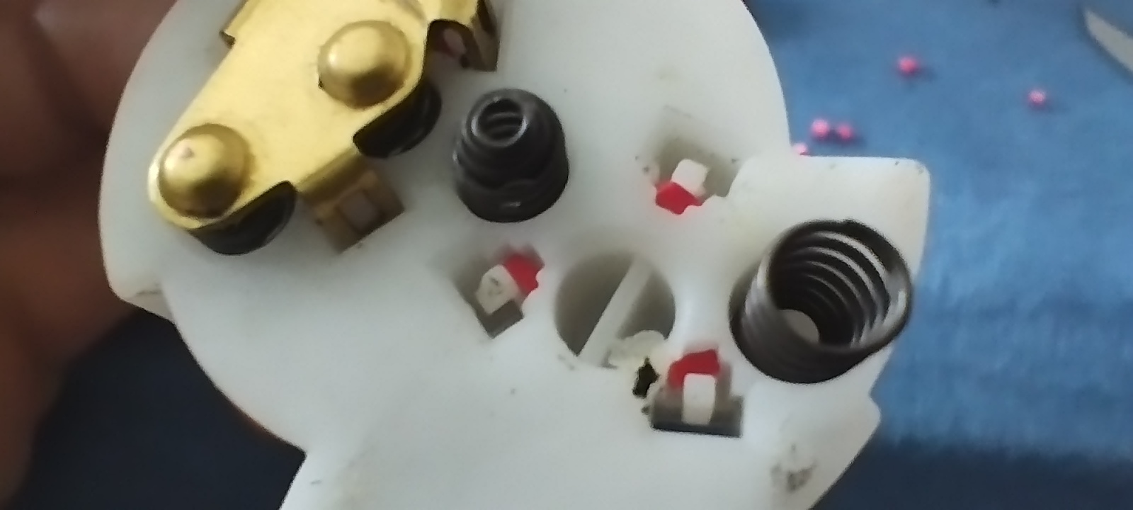

g astra világítás
Sziasztok!BÚÉK
Van egy öregecske g astrám,aminek a két tompított fényszórója egyik napról a másikra kialudt.Mindkét oldalnak van saját biztije,reléje csak a távolságinak van.(Szerintem.)Biztosítékok jók,hátsó helyzetjelzők,távolsági és minden egyéb működik.Világításkapcsolóra gyanakodtam,ezért kikaptam és megtakarítottam.Nem volt égett,vagy törött.Némi gyári elfeketedett szutykot tudtam csak belőle eltávolítani.Nem hiszem,hogy mindkét égő egyszerre égett volna ki de egyéb tipp hiányában ezek tesztje lesz a következő lépésem.Van esetleg valakinek tippje,hogy mi lehet mêg?Találkozott már valaki ilyennel?
(#) blasz válasza belganarancs hozzászólására (») Jan 1, 2025 /
Szia előszőr mindig megnézném az izzókat. Aztán tovább. Lámpa csatlakozó stb. Negatívok ellenőrzése, és fesz mérés a csatlakozón.
(#) toto válasza belganarancs hozzászólására (») Jan 1, 2025 / 1
Nekem a G-s Astrám lámpakapcsolója vacakol már jó ideje. A forgó kapcsolót először helyzetjelző állásba fordítva a helyzetjelzővel sosincs gond, az mindig felgyullad. Utána tovább forgatva kapcsolná a tompított világítást. Itt viszont kontakt hiba van a kapcsolóban, sokszor nem gyullad ki a lámpa. Ha ilyenkor megmozgatom a kapcsolót, főképp próbálva befele nyomni a gombot, akkor kigyullad a tompított mindkét oldalt.
Már kitisztítottam a kapcsolót, akkor azt hittem, hogy megjavult, de egy év elteltével visszatért a hiba. Szerencsére, ha már világít, akkor még nem tapasztaltam, hogy kialudt volna.

(#) VIM válasza belganarancs hozzászólására (») Jan 1, 2025 /
„Világításkapcsolóra gyanakodtam,ezért kikaptam és megtakarítottam.”
Akkor EZT a kapcsolóval kapcsolatos részletességet már bizonyára ismered.
(#) belganarancs válasza blasz hozzászólására (») Jan 1, 2025 /
Igazad van,nekem az zavart be hogy ilyen mèg nem törtènt velem hogy egyszerre kimenjen mindkèt izzó.Az akksira kötve van egy kis "spannungskiller" kötve,ami feszültsègcsúcsokat hivatott simítani így óvva az izzókat.Ritkán kell egyáltalán izzóhoz nyúlnom.Így fordítva kezdtem a dolgoknak.
(#) belganarancs válasza toto hozzászólására (») Jan 1, 2025 /
Én megcseréltem a két kis érintkezőt,mert az egyik kopottabb volt.(Nyilván ami a tompítottat kapcsolja)A kis műanyag pöckök már elfáradtak az évek alatt,így vágtam gumi támaszt nekik.Így a helyén marad minden,nem tud kiakadni és kifordulni a helyéről.Az enyém is zsíros volt az érintkezőknél,amit el is távolítottam.
Holnap kikapom az izzókat és kiderül hogy mi a helyzet.
(#) sany válasza belganarancs hozzászólására (») Jan 1, 2025 /
Szerintem, azért a kormánykapcsolót is nézd meg,mert ott is lehet hiba.

(#) toto válasza belganarancs hozzászólására (») Jan 2, 2025 /
Ma én is szétkaptam a kapcsolót, ismét be van égve kissé, és az ónozásom szépen elkopott (vagy kiolvadt?) . Nálam a két érintkező kopottságában nincs nagy különbség, de ami érdekes, hogy az egyik érintkező alatt 3, míg a problémás érintkező alatt csak két rugó van. Elég gyengének ítélem a rugók erejét, ez sem segíti a stabil érintkezést.
(#) belganarancs válasza toto hozzászólására (») Jan 3, 2025 / 1
Egy kis update,az égőim égtek ki.Bár ez elég szubjektív,de én a rugók erejét elégségesnek ítéltem meg az én kapcsolómban.Esetleg megpróbálhatod a rugókat egy picit széthúzni,hogy jobban feszítsék az érintkezőt.
