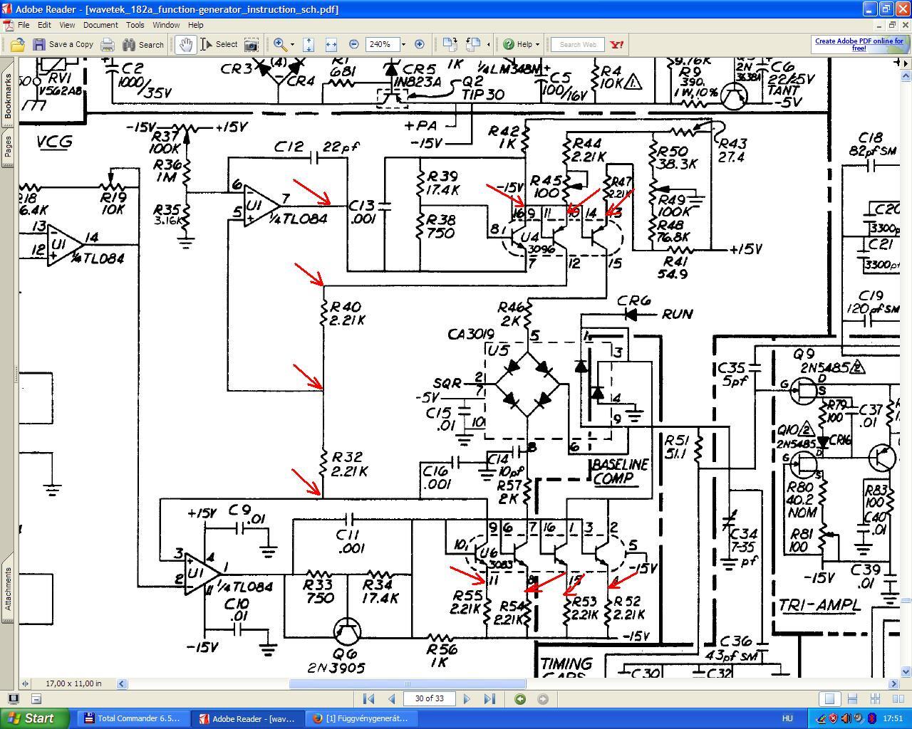

Azt nem írod, hogy a kitöltési tényező változik-e a frekvenciával. Nem lehet 50% csak akkor ha R47-R54 árama azonos. Ezeken nézd meg, hogy a frekvencia szabályzó poti különböző állásánál azonos-e a feszültség.
(#) Karesz 50 válasza Karesz 50 hozzászólására (») Pé, 17:20 /
De egy opamp invertáló és neminvertáló bemenete között soha semillyen körülmények között nem lehet feszültségkülönbség. Ezért gyaníthatóan ez pusztult meg. Jó helyette próbára a TL074,vagy LM324, vagy ami van a fiókban. Forrassz be IC foglalatot. hogy ki tudd cserélni később.
(#) mlaci989 válasza Karesz 50 hozzászólására (») Pé, 17:24 /
A két ellenálláson egyforma a feszültség mérhető "szinkronban vannak". De megáll 0.8 Volt on innét nem megy följebb a freki sem. IC-t keresek.

(#) Karesz 50 válasza mlaci989 hozzászólására (») Pé, 17:56 /
Állítsd be 1kHz-re és add meg ezeken a pontokon a feszültségeket.
(#) mlaci989 válasza Karesz 50 hozzászólására (») Pé, 18:36 /
U4 9 es láb +14,23V 10 es láb +14,82V 13 as láb +14,87V 12 es láb +0,16V
U1 7 es láb +0,59V 5 ös láb +3,3mV
U6 9es láb -0,15mV 11es láb -14,83V 8 as láb -14,83V 15 ös láb -14,83V 4 es láb -14,83V
Kicsit elvan billenve a jel alak balra. Lehet az IC csere eredménye.
(#) Karesz 50 válasza mlaci989 hozzászólására (») Pé, 18:51 /
Eddig rendben van minden. A kitöltési tényezőt R37-tel be tudod állítani.
Akkor most tekerd feljebb a frekvenciát addig, míg U1 7-es lábán kb. -12V lesz és akkor add meg ugyanezeken a pontokon a feszültségeket. Ebből ki kell derüljön, hogy ki lesz a hunyó.
(#) mlaci989 válasza Karesz 50 hozzászólására (») Pé, 19:16 /
Akkor U1 7 láb -12 V 5 ös láb -9,4mV
U4 9 es láb +13,6V 10 es láb +14,2V 13 as láb +14,3V 12 es láb +0,73V
U6 9 es láb -0,74V 11 es láb -14,24V 8 as láb -14,25V 15ös láb -14,25V 4 es láb -14,25V
(#) Karesz 50 válasza mlaci989 hozzászólására (») Pé, 19:24 /
És a frekvencia most mekkora?
(#) mlaci989 válasza Karesz 50 hozzászólására (») Pé, 19:25 /
Lemaradt. 5,6kHz
(#) Karesz 50 válasza mlaci989 hozzászólására (») Pé, 19:29 /
Ha jól látom úgy van skálázva, hogy az 1kHz-es előválasztónál 400Hz-4kHz a szabályzó átfogása.
(#) mlaci989 válasza Karesz 50 hozzászólására (») Pé, 19:34 /
Anyi hogy egészen letekerve ...0.004 állásnál már elfogyott vagy összerogyott a jelalak. Mindég 0.5 töl fölfele használtam.
(#) Karesz 50 válasza mlaci989 hozzászólására (») Pé, 19:40 /
Akkor meg lehet nincs is semmi hibája csak újra kell kalibrálni. Valamelyik trimmer lett/lehet kontakt hibás.
Ha a skála az 1kHz-es osztáson áll, 1kHz a kimeneti frekvencia? 4kHz-nél 4kHz?
(#) Karesz 50 válasza Karesz 50 hozzászólására (») Pé, 19:44 /
Jaaa... most néztem meg specifikációit, hogy 4Hz-4kHz lenne az átfogása.
(A gépkönyvben nem lehetett kivenni a fotón a skála beosztást.)
A hozzászólás módosítva: Pé, 19:45

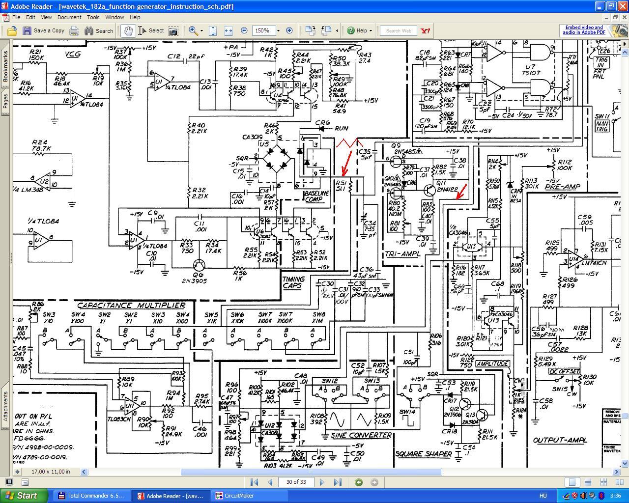

(#) mlaci989 válasza Karesz 50 hozzászólására (») Pé, 19:47 /
Kb stimel a skálázás. Mutatom..
Csak följebb nem megy.
(#) Karesz 50 válasza mlaci989 hozzászólására (») Pé, 19:52 /
Tehát a jobboldali fotón 28kHz helyett van 6.45kHz?
(#) mlaci989 válasza Karesz 50 hozzászólására (») Pé, 19:55 /
Igen. A 0,65 állásnál eléri a 6,45kHz et és végig tekerhetem nem megy följebb. Osztásonként ugyan ez a helyzet . Mintha korlátozva lenne.
(#) Karesz 50 válasza mlaci989 hozzászólására (») Pé, 20:03 /
Igen. Ha az integrátor kimenetén -12V van (U1 7-es lábán), sokkal nagyobb áram kellene folyjon a kapcsoló-diódákon.
Ahogy írja is, hogy R52-55-ön -10V lenne a helyes érték. Majd reggel törpölök rajta, ilyenkor már nem fog az agyam.
