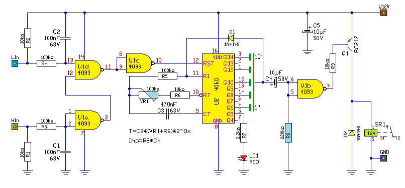

(#) niedziela válasza proli007 hozzászólására (») Jan 13, 2024 /
Kérdezem nagy tisztelettel, T= képlet biztos jó ?
(#) niedziela válasza Gafly hozzászólására (») Jan 13, 2024 /
Ha nem tévedek a rajz alapján 8sec és 32 perc között van az időzítés.
Elég nagy intervallumot fog át.
(#) niedziela válasza niedziela hozzászólására (») Jan 13, 2024 /
pontosabban ha most nem tévedek 0,75 sec - 3,5 perc
(#) proli007 válasza niedziela hozzászólására (») Jan 13, 2024 /
Hello! Nem tudom mire gondolsz. Az oscillátor időállandóját a (VR1+R6)*C3 határozza meg. És utána van egy bináris osztó sor, melynek utolsó tagja 2^14. Van némi konstans is a osci működési sajátosságából adódóan, ami tápfeszfüggő. De ezt itt elhanyagoltam, lévén nem egy "óráról" van szó. Mivel az időzítés addig tart, míg a kiválasztott kimenet magas szintű nem lesz, így csak az RC időt vesszük figyelembe, nem a periódus időt.
Az oscillátor frekvenciája nem (VR1+R6)*C3
Freki = 1/(2.5*R*C)
Az idő pedig T=2^n / Frekvencia
Q6 = 64 jelenti, hogz a Q6-nak 64 órajel kell a H szintig.
Rosszul emlékszem ?
Rosszul, ráadásul nem figyelsz. Írtam, hogy nem a periódus idő kell, hanem az impulzus idő, vagy is a fele. Az f=1/t az pedig a periódus idő.. Az R*C időből a 2,5 csinál periódusidőt, itt max a fele lehet az oszcillátorra jellemző konstans szorzó.
Szerintem figyelek, de kérlek ird le akkor a periodus ideját a 110k és 470nF-nak és mond meg, hogy ez a Q6 lábon mikor kapcsol be.
(#) Remci válasza proli007 hozzászólására (») Jan 13, 2024 /
Nos,össze raktam az áramkört és tökéletes. Bár nem olyan szép, gyorsan készült, nagyrészt bontott cuccokból. Mégegyszer köszönöm.
Jó lett ez.. Tippelhetek mire való? Szerintem pld gázkazán Reset, ha hibajel jön..
T=R*C*1,1*2^6=110k*470n*1,1*64=3,64sec

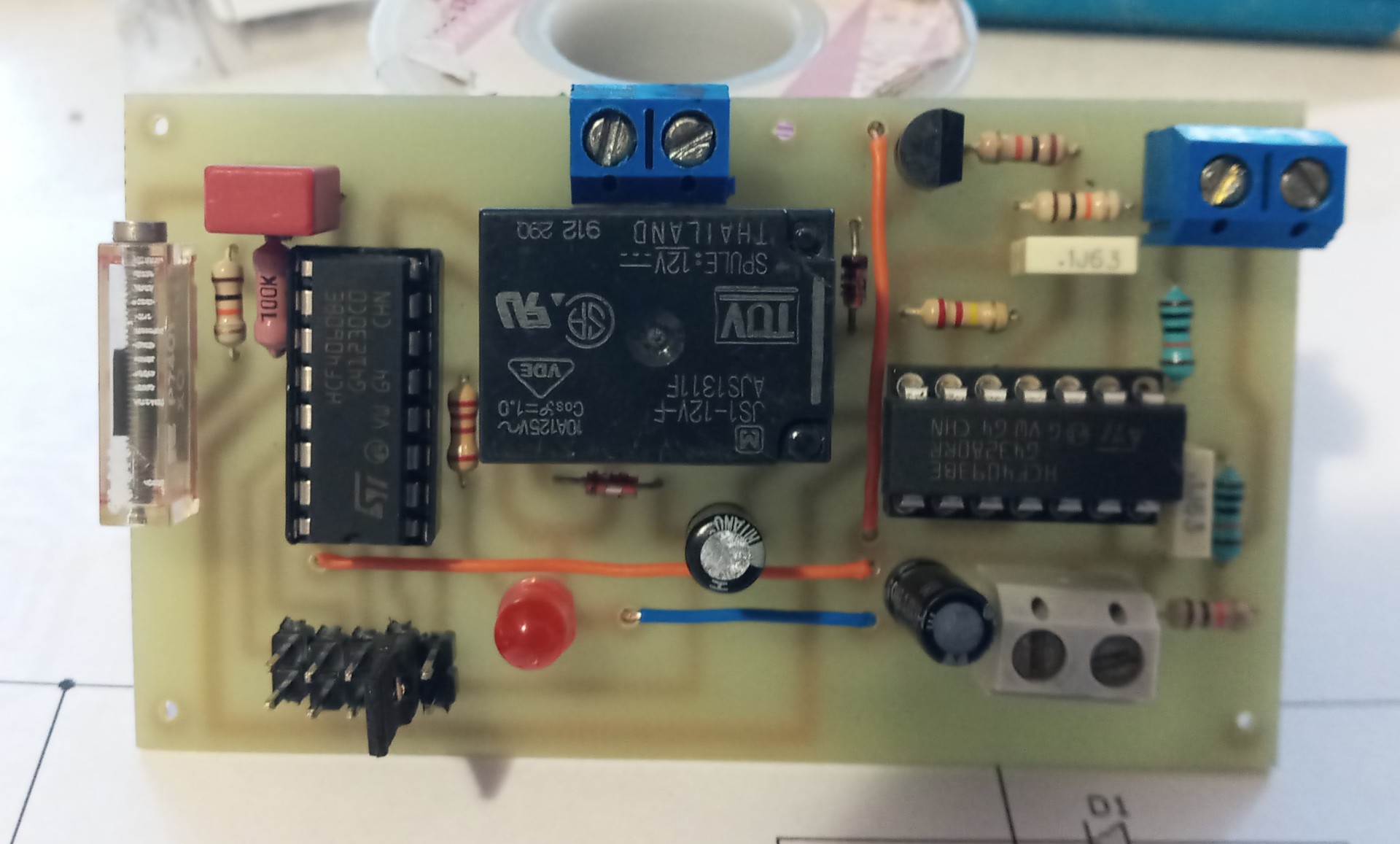

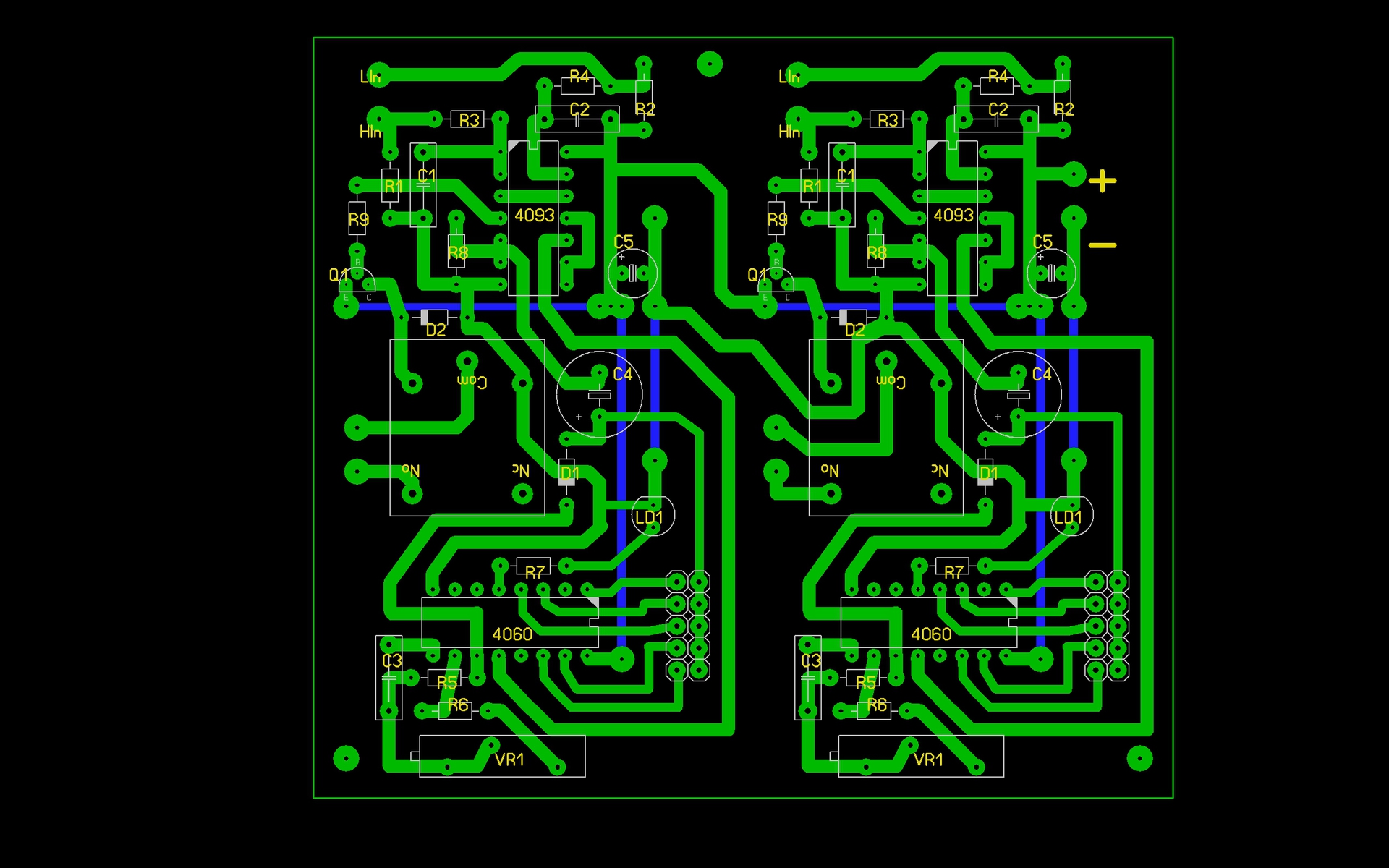

(#) Remci hozzászólása Jún 16, 2024 /
Sziasztok! Segítséget kérnék,mert lassan t.kön szúrom magam . Van ez a kapcsolás . . Ha meg adom neki az indító jelet, akkor szépen el kezd számolni, de a letelt idő után nem húzza meg a relét. Azt hittem hogy rossz a relé és be tettem egy másikat,de annál is ugyan ez a helyzet. Kipróbáltam a reléket,de azok jók. A relé kiforrasztott állapotában mértem a forr szemeken a feszültséget és a megfelelő időben meg is jelent rajta a 12v. Viszont ha relét, vagy egy 12v 3W-os izzót teszek be, akkor nem történik semmi. Nem értem mi a baj. Az a vicc,hogy ezt a kapcsolást már 2 példányban megépítettem és azok működnek. DE az is igaz,hogy akkor csak szimpla kivitelben. Itt viszont duplázni akartam. Ennél viszont egy kis átalakítást végeztem, ami abból állt,hogy a betápot egy sorkapocsról kapja mindkét rész. Nem akartam két panelt készíteni,ezért össze hoztam egyre. De nem hinném hogy ez lenne a probléma,mert amúgy az áramkör működik, csak a relé nem kapcsol, ami egyébként 12v/30mA-os. Ide teszem a panel rajz képét,hátha valaki észre vesz rajta valami hibát, de én nem találtam. Előre is köszönöm.
A hozzászólás módosítva: Jún 16, 2024
(#) Remci válasza Remci hozzászólására (») Jún 16, 2024 / 1
Hogy a fene essen bele,megtaláltam a hibát. Ezt a nyomorult BC 212-őt többféle lábkiosztással gyártják Bővebben: Link. Megfordítottam és működik.
(#) proba válasza Remci hozzászólására (») Jún 16, 2024 /
És miről lehet felismerni a rosszat? Már csak hogy azonnal a kukába tegyem....
(#) lóri válasza proba hozzászólására (») Jún 16, 2024 /
Elvileg BC212L, én is ráfáztam már vele.
(#) Remci válasza proba hozzászólására (») Jún 17, 2024 /
A guglin kerestem rá hogy BC212 . Itt tünt fel,hogy többféle lábkiosztással van. Utána meg néztem teszterrel és akkor derült ki,hogy másképp van beforrasztva. Igazából a C-E lábak voltak fel cserélve. Mostmár forrasztás előtt mindent le teszterezek
A hozzászólás módosítva: Jún 17, 2024

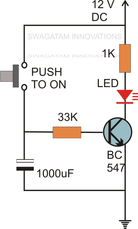

(#) electrode hozzászólása Jan 18, 2025 /
Egyszerű időzítő áramkörrel kapcsolatos kérdés
Üdv mindenkinek!
Megépítettem ezt az egyszerű időzítő áramkört, BC107B tranzisztorral, (2,4-3,3V feszültségre áttervezve, azaz BR=50K, C=10µF, a kék LED elé, egy 220Ω ellenállást tettem). A lényeg, hogy amikor lenyomom a gombot, erősen felvillan a LED, úgy kb. 11 másodpercre(ez idő alatt csökken a fényerő), majd még majdnem 3 percig alig láthatóan világít a LED. Ez normális jelenség? Az áramkör leírása nem említett ilyesmit. Bővebben: Link
(#) proli007 válasza electrode hozzászólására (») Jan 18, 2025 / 1
Hello! Ez természetes. A tranzisztor kollektoráramát a bázisáram és a béta szorzata határozza meg.
A bázisáramot a kondenzátorból biztosítja a 33k. mivel a kondenzátor feszültsége folyamatosan csökken, a bázisáram is egyre kisebb lesz. Amíg a bázisáram elegendő a tranzisztor teljes nyitásához, addig állandó a fényerő, ezt követően pedig csökken.
(#) electrode válasza proli007 hozzászólására (») Jan 18, 2025 /
köszönöm a választ! Arra gondoltam volna, hogy esetleg az (elektrolit)kondenzátort kéne formázni, mert régen volt használva már (amúgy nem tudom, hogyan is kell formázni, de feltettem már a kérdést a kondenzátor topikba), de ezek szerint ez teljesen normális ez a jelenség.
