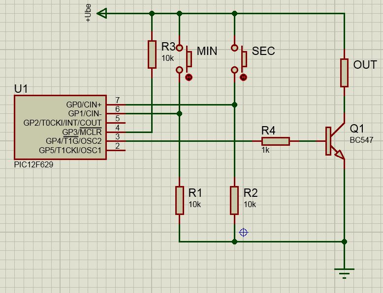

(#) niedziela hozzászólása Okt 16, 2022 / 1
Ennyit tudok segíteni.
12F629
min gomb állítja a percet (30sec lépésenként) amig nem, a a sec gomb (1sec lépésenkét) a bekapcsolt állapot. felső korlát nincs, áramtalanítás után minden 0.

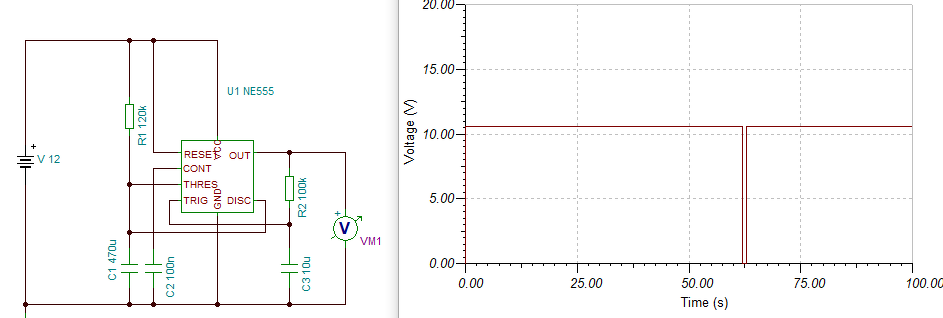

(#) proli007 válasza Budafok hozzászólására (») Okt 16, 2022 / 1
Hello! (Nem lett volna szükséges új topikot nyitni. De..)
Itt van egy megoldás NE555-el. Igaz már szélső eset az egy perc analóg módon de még "belefér".
Nem írtad mit vezérelnél vele, mert itt a magas szint az 1 perc és az alacsony az 1 sec. De vagy használsz egy egy tranyós jelfordítót (invertert), vagyha mód van rá, akkor (pld. relénél) a terhelést a kimenet és a táp közé kötöd.
Ha változtathatóra szeretnéd, akkor a két ellenállást lehet potival állítani, persze illendő tartományban, és nem a nulla és végtelen között..
