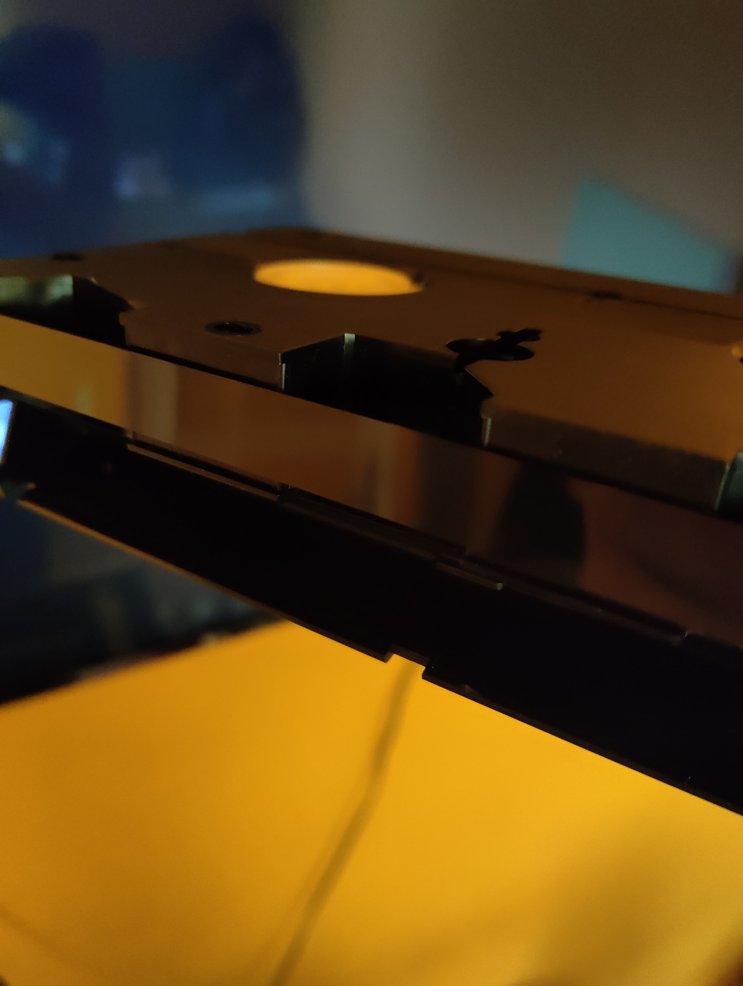

Készítettem képeket a videóról és a szalagról is amin "jól"látszik hogy szép állapotban van! mégis rossz a kép. Gyári felvételnél is zavaros és amikor elindítom a videót csak kép van egészen addig amíg nem tekerek bele képpel vagy nem állítom le a still gombbal és újra elindítom! Van amikor szép képet ad egy ideig ,aztán elkezd torzulni és szaladni a kép , a hang is néha tiszta néha meg tompa. Szerintem ez a videomagnó kuka. Én úgy vettem észre hogy a szalag se elég feszes lejátszás közben! Kipróbáltam hogy egy papír zsebkendő keresztül gyengén rászorítottam a szalagot az egyik szalagvezető hengerre és akkor kitisztult a hang! És olyankor a képet is beadja amikor éppen úgy játssza le a videót hogy csak hang van. Gondolom már elgyengült a rugó vagy kikopott a filc csík ami a a szalag feszességéért felelős, ezt a szalag feszítőt 2 állásba is be lehet rakni és kipróbáltam hogy a másik állásba rakom, hogy feszesebb legyen és akkor olyat csinál hogy berakom a kazettát, befűzi a szalagot majd vissza tekeri és kiadja a kazettát. Gondolom úgy már túl feszes és nagyon megszorul

Ha fedél nélkül próbálgatod, akkor a fénysorompó, ami átnéz a kazettán, az meg szokott zavarodni, azt hiszi, hogy végére ért a szalag. Ezért tekergethet ide-oda.
Másik: ha ez egy Philips mechanikás magnó, akkor simán lehet ilyen váltakozó jelenség, sajnos ez így hibás.

Az elsö képen egyöntetüen koszolidik a fej. A 3. képen meg elveszett a szinkron. ( ez lehet a fej miatt vagy a CTL fej hibázik vagy a szalagon roszz a CTL jel.
A CTL fej a hangfejhez hasonlo, de más helyen van a szalag utján. Azt is probáld meg megpucolni, de ez lehet a szalag nyulása is. Ha van Tracking funkcio a gépen probáld azt állitani. Ha ez nem segit, akkor már müszererek nélkül nem tudsz semmit tenni.
Már megtisztítottam az összes fejet, sajnos műszerem nincs és ha lenne akkor se érnék sokat vele mert nem értek hozzá. Olyan kazettáknál is elveszíti a szinkront amik talán egyszer lettek használva még régen! Mint ha újak lennének! Szerintem keresek egy svhs videót amit nem aranyáron adnak. Sajnos egyik videó előlapján sincs feltűntetve hogy tartalmaz e TBC áramkört és így nehéz lesz jót találnom, főleg hogy alig néhány eladó darabot lehet csak találni
Te ezek a gépek már vagy 20 évesek, ha nem több. Ne várj tölük csodát föleg, ha nem ismered a multjukat. A TBC sem segit. Lehet, hogy a szalag feszités is rossz. Azzal sem tudsz otthon mit kezdeni, maximum kinyirhatod a dobon a fejeket. Ahhoz kellene szalagfeszültségmerö ( az sem igen elérhetö ennyi év után). ( Valoban azt sem igen értettem, hogy még a profi gépeken sem volt ilyesmi pedig minden mechanikus alkatrész rendelkezésre állt a gépen, mégsem épitették be sohasem. S gyakran méregdrágán kellett venni a mechanikus szalagfeszméröt.).

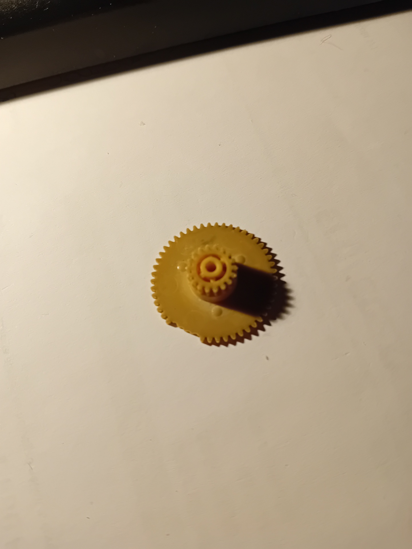

Ami meg most éppen kellene nekem - az egyik fogaskeréknek hasonló a nagyobbik átmérőjű fele, (talán még a móduszuk is egyezik), de azt össze kellene hoznom a régi fogaskeréknek a kisebbik (középső, kisebb átmérőjű) felével. Azaz. Így a kettőből csinálnék egy talán működő kereket, de hogy az majd mennyire lesz jó, azt sajna még nem tudom. Még azt sem igazán, hogy ragasszam a két részt, avagy melegítsem össze, esetleg néhány kicsinyke csavarral rögzítsem össze, hiszen ott azért van a mechanikában bizonyos erőátvitel és persze forgatónyomaték. Nagyon nem szeretném, ha már az első próbáján rögtön elengedne az illesztés. A hozzászólás módosítva: Pé, 18:50

Szerintem valami 2 komponensű ragasztó kéne a 2 fogaskerék közé és én régebben úgy csináltam hogy fogtam egy megfelelő vastagságú varrótűt ,méretre vágtam és felmelegítve belenyomtam a műanyagba ,óvatosan hogy közbe ne mozogjon el oldalirányba a tű mert akkor kiolvad körülötte a műanyag és semmit nem fog tartani! A csavar szerintem nem jó ötlet mert lehet hogy szétrepesztené a műanyagot! Max ha lenne annyi hely és apró átmenőcsavar aminek a másik végére anyacsavar kerülne!

Milyen nagy az a fogaskerék. Nézz át a 3D topikba biztosan többen is ki tudják neked nyomtatni. 0,5 modultol durvább még a PLA nyomtaton is jol kijön, ha finomabb akkor a Resin nyomtato kell.

Manapság már vannak a mindenféle elektronikákból (pl. egy LED villanykörte) kiberhelhető mindenféle miniatűr és akár sülyesztett-fejű önmetsző csavarok. Na meg - alapból egy kicsit elő lehet neki kisebb lyukat fúrni, és akkor majd nem repeszt.
A ragasztón valójában még nem gondolkodtam el, de szerintem az legyen a legkevesebb. Lehet akár valami cianid-tartalmú gyorsragasztó (pl. az IS), de akár az aceton-etilacetátos Technokol Rapid, vagy éppenséggel a Pálma gumiragasztó is. Megszáradva eléggé jól fog, a Pálma pedig ráadásul még rugalmas is tud lenni. Az IS viszont eléggé merev ragasztó, ha megköt. Mellesleg - azért sem igazán jó a a két fogaskerék egymásra ragasztása, mivel a magassága behatároló tényező. A sík nagy kerék már megvan, de a reá illő kicsi másik még nem igazán jött össze. Annak hátul sajna üreges a belseje. Tehát nem lenne sehol sem hatásos felület, ami majd jó alaposan összefogja. lásd - kép
Ugyanaz a kerék más nézetben.
A méretei: D=25,5 mm; d= 9,5 mm; magasság=8 mm; furat=2 mm vastagság= 1,5 mm
