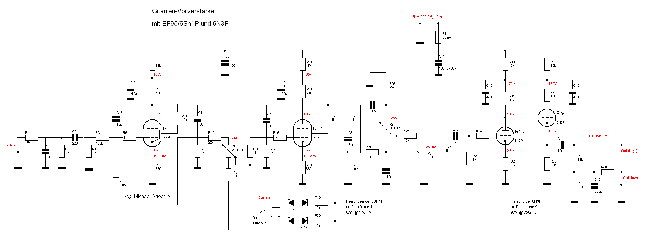

(#) PWM hozzászólása Aug 18, 2008
Nemrég apa hozott egy régi csöves erősítőt. Sajnos már nem üzemel, de a csövek még jók benne. Volt benne 2 db ecll800 és egy ecc83. Ezekbőúl a csövekből szeretnék csinálni egy erősítőt. A kimenőtrafó és a hálótrafó megvan. A kapcsolásirajzokat mellékelem. Szerintetek elég egyszerű? mert nekem ez lenne az első csőves erősítőm, és 300V nem játék, eddig én még csak max. 80V-al dolgoztam. Szerintetek belefogjak?
(#) EcoPityu válasza kocos hozzászólására (») Aug 19, 2008
RAGASZTD MEG!
Jól van , csak vicc volt!!!
Ez a postán küldözgetés átka, ezért akartam én személyesen elvinni a 807-eket!!/ami késik , nem múlik/
Fényképezd már le a kedvemért...
Amúgy csinálhatsz még egy csővel is sztereo 2-3w-os triódásat a két félből...
(#) EcoPityu válasza PWM hozzászólására (») Aug 19, 2008
Ha pont ilyen csöved van, nem rossz kezdetnek, ráadásul neked már lesz egy ELLENÜTEMŰD!
Az a hangszín sem rossz választás, ECC83-al pedig igen jó minőséget érhetsz el. Bár igazi HighEnd körökben a hangszínszabályzó, a fázistolások miatt nem megengedett. De te csak simán HiFi erősítőt akarsz, abba meg miért ne...
(#) PWM válasza EcoPityu hozzászólására (») Aug 19, 2008
Pont ezek a csövek vannak meg nekem. Mi az az ellenütemű? és az jó?
