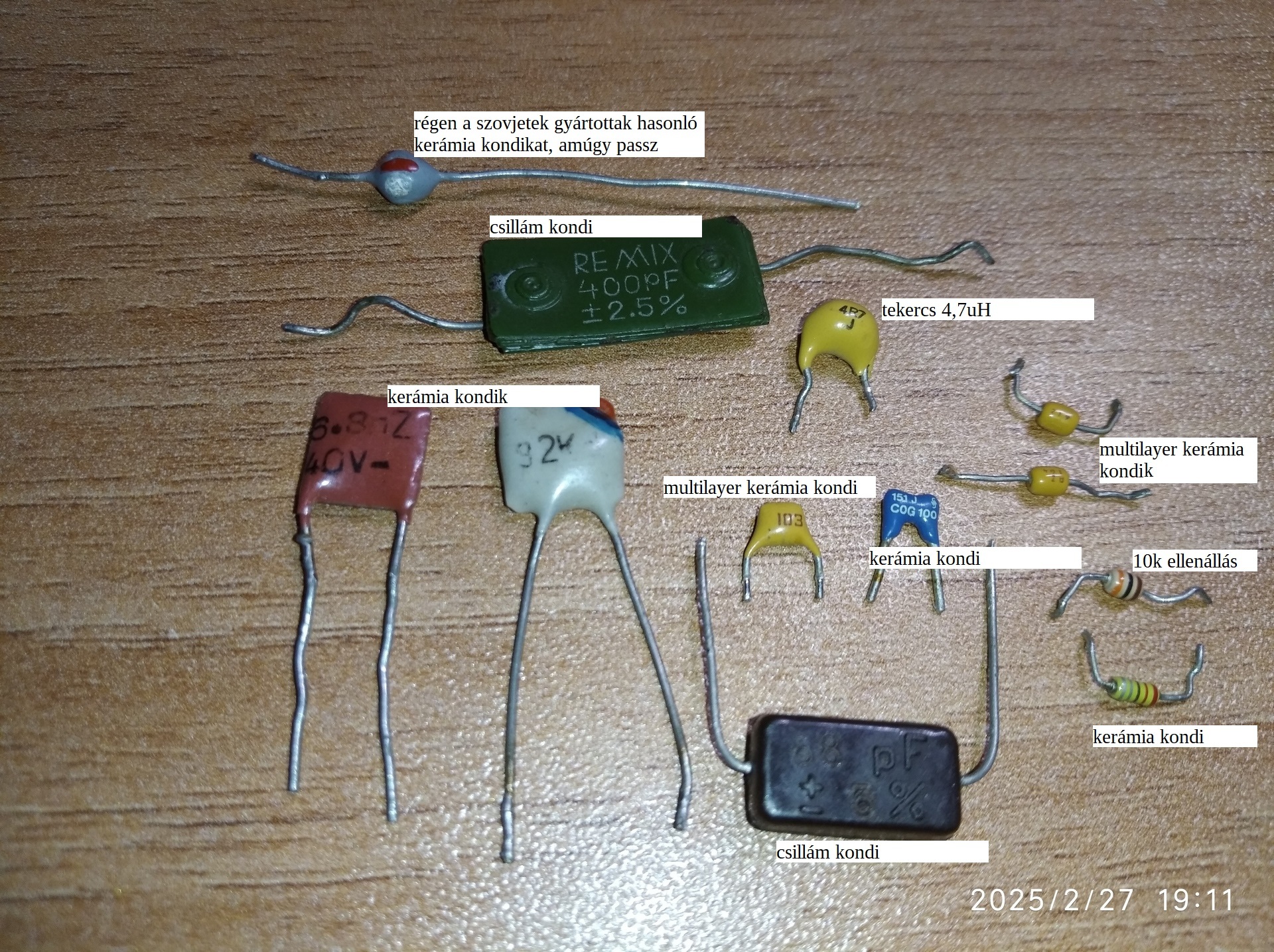

(#) elektroncso válasza electrode hozzászólására (») Márc 2, 2025 / 3
Ráírtam a képre az én megfejtésem.
(#) Bakman válasza elektroncso hozzászólására (») Márc 2, 2025 /
Nekem úgy tűnik, a "10k ellenállás" alatt is ellenállás van.
(#) elektroncso válasza Bakman hozzászólására (») Márc 2, 2025 /
Nem, az bizony kondenzátor. Volt már ilyenhez személyesen szerencsém javításkor, szüleimnél valahol meg is van a régi műhelyemben a fiókban.
Esetleg tekercs, de egy ellenállás mérés gyorsan eldöntené.
A hozzászólás módosítva: Márc 2, 2025
Kicsit szokatlan a mérete de én előszeretettel használom. Fém réteg ellenállások.
(#) elektroncso válasza Bakman hozzászólására (») Márc 2, 2025 / 2
Csak az kék ez meg zöldes-sárga. Kondenzátor, most megkerestem a gyártóját, már csak SMD-ket gyárt, de itt egy ebajos link:TAIYO YUDEN axial CERAMIC CAPACITOR
Ma is tanultam valamit. Úgy tűnik, nem vagyok elég öreg ilyen alkatrészek azonosításához (sem).
(#) elektroncso válasza Bakman hozzászólására (») Márc 2, 2025 / 1
Közben megtaláltam, a kolléga kezében jó eséllyel ez a széria van: CAPACITOR CERAMICO 470PF X 50V AXIAL 10% UP050B471K-B-B PTH
Persze a színkód alapján a kapacitása nem biztos hogy ez.
U.i.: Így néznek ki belülről:axial lead capacitor
(#) Régi motoros válasza elektroncso hozzászólására (») Márc 2, 2025 /
Ez aztán a nagy találmány, SMD kondiból csináltak furatszereltet...
(#) elektroncso válasza Régi motoros hozzászólására (») Márc 2, 2025 / 1
Sok helyen használnak még, vagy inkább használtak még a közelmúltban THT alkatrészeket, a beültetőgépek is erre voltak kialakítva így van/volt piaca ezeknek a tokozásoknak, de közben az alkatrészgyártó gépeket amik THT tokos alkatrészeket gyártottak leállították mert az ipar átáll SMD-re, ezzel terveznek mindent, az új beültetőgépek ezt fogadják (általában szalagban) így kellett egy átmenet a kettő között. Olcsóbb és egyszerűbb volt lábat tenni az SMD-re mint fenntartani egy gépsort az egyre szűkülő piac miatt.

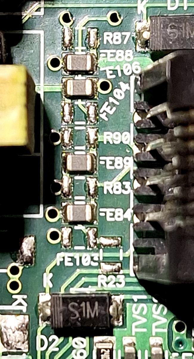

(#) még1MbR hozzászólása Márc 3, 2025 /
rövidzár?
Én az E89 jelű alkatrészre lennék kíváncsi, létezne, hogy sima átkötés rövidzár lenne?
Nem tudom, mit szoktak jelölni E-vel.... ha rámérek multiméterrel a panelen, rövidzár.
Az egyik panelen kiégett ez a valami, szerencsére van egy másik, működő panelem, azt is lefotóztam, de érték nincsen rajta és tökre hanonlít egy smd kondenzátorra. Viszont akkor C-vel jelölnék.
Köszönöm szépen.
(#) uniman válasza még1MbR hozzászólására (») Márc 3, 2025 /
Induktivitás?...mi az a csati, usb?
(#) még1MbR válasza uniman hozzászólására (») Márc 3, 2025 /
Sima RJ-45 csatlakozó, egy szirénaerősítő kezelőjéhez megy.
(#) Allf válasza még1MbR hozzászólására (») Márc 3, 2025 / 1
Szerintem nem E89, inkább FE89 jelölésnek kellene lennie. Ferrit nagyfrekis SMD folytó lehet. Ha odahúzza a mágnes akkor biztosan az. Ohmérővel a nagyon kis ellenállás miatt zárlatot mutat a műszer...
A hozzászólás módosítva: Márc 3, 2025
(#) még1MbR válasza Allf hozzászólására (») Márc 3, 2025 /
Na ilyennel még nem találkoztam, hogyan érdemes ezt keresnem a boltban?
Aham, hestore-ban ferrit gyöngy néven találtam valamit.
Az SMD méretet nem tudom megtippelni a kép alapján. SMD EMI-Filter a kereshető kifejezés.
Szuper, mindig lehet tanulni valamit, ez lesz az szerintem!
Nagyon szépen köszönöm a segítséget!
Szívesen!
(#) még1MbR válasza Allf hozzászólására (») Sze, 23:57 /
Jó is lett a cucc, sikerült megjavítani!
