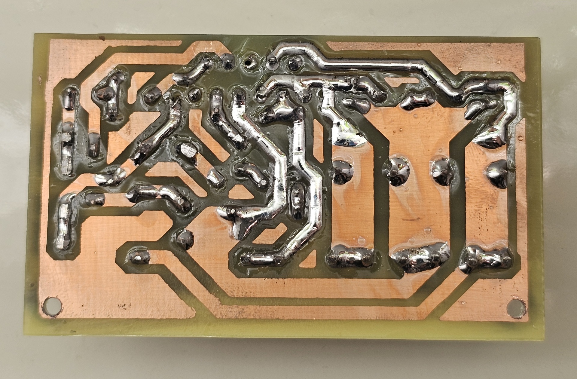

(#) dubformation válasza reloop hozzászólására (») Hé, 22:53 /
Igazából ezek a kapcsolások még az előzőleg épített erősítőből maradtak vissza , ami 12V-os verzió kellett hogy legyen.
Már ugye a trafó engedi +-15V-ot is , szóval ha van jobb alternatíva állok elébe
EQ kritérium csak a 3 sáv lenne. A képen látható potikkal tudok dolgozni.
IC-k is a mellékletben!

(#) dubformation válasza dubformation hozzászólására (») Kedd, 21:44 /
Lepróbáltam az eq-t és az előfokot is , egyik sem működik így.
Stabilizáltam +12V-ot , közösítettem a GND-ket! Tápfesz nélkül átengednek , de fesz rákapcsolás után nagy búgást hallani...
Ezek szépen működtek a 12V-os erősítőmmel , hálózati trafóval volt benn búgás , akku-ról szinte zajmentesen üzemeltek.
Ebből arra következtetek hogy itt is szimmetrikus tápú kapcsolásokra lesz szükség. Gondolom gerjedési okokból kifolyólag...
