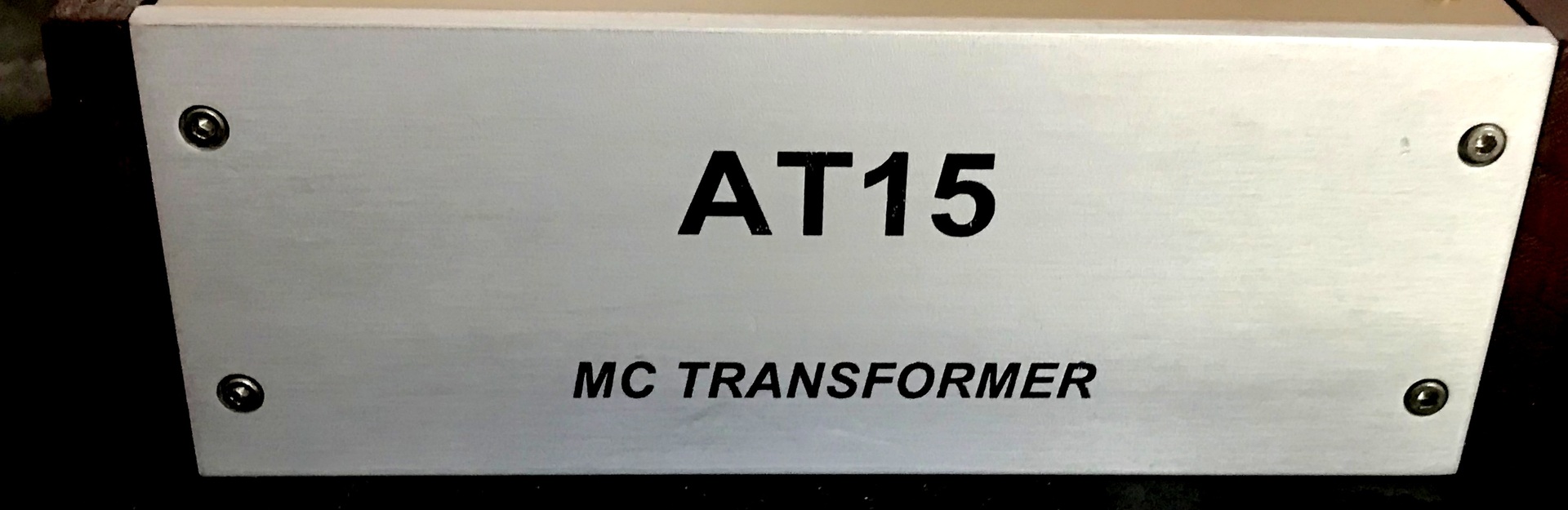

Köszönöm az ötletet! Csavar látványa picit sem zavar, marás művelete annál inkább, mivel nem tudom kivitelezni.
Lénia mellett, vasfűrész lappal, 1-2 megvan a vékony lemeznek a sekély "bemarás".
Köszönöm, de a csavarok eltüntetése nem célom. Nem akarom miatta bonyolítani a kivitelezését. Számomra a csavar látványa nem zavaró, szerelni is egyszerűbb, ami szintén nem hátrány. Képen látható doboznál az előlapi csavarok megmaradtak, ami szerintem nem rontja az összképet.
Vastagabb előlapi lemeznél süjjesztve a 4db csavar esztétikusabb látvány (szerintem). A hozzászólás módosítva: Márc 17, 2025

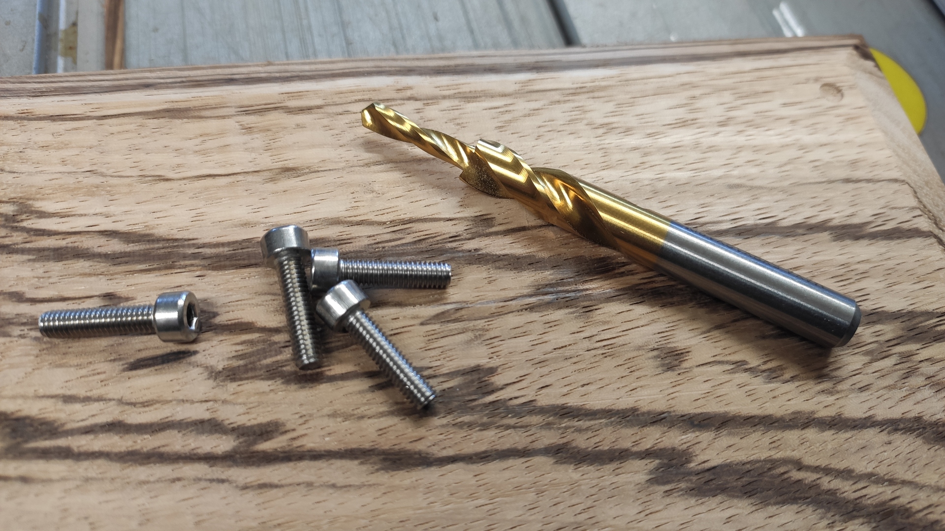

Én a most készölő erölködőm zebrano előlapjába, direkt látványelemként használom a belső-kulcsnyíllássú, csavaros felfogatást.

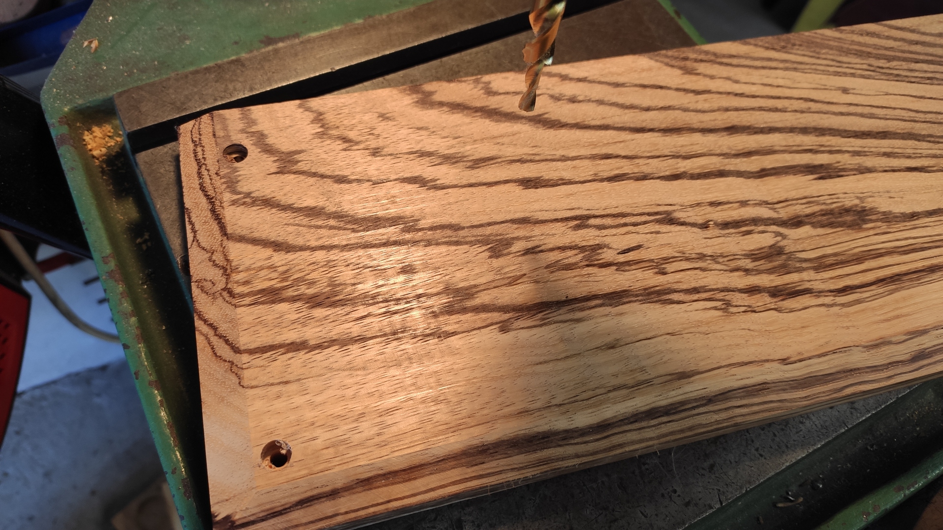

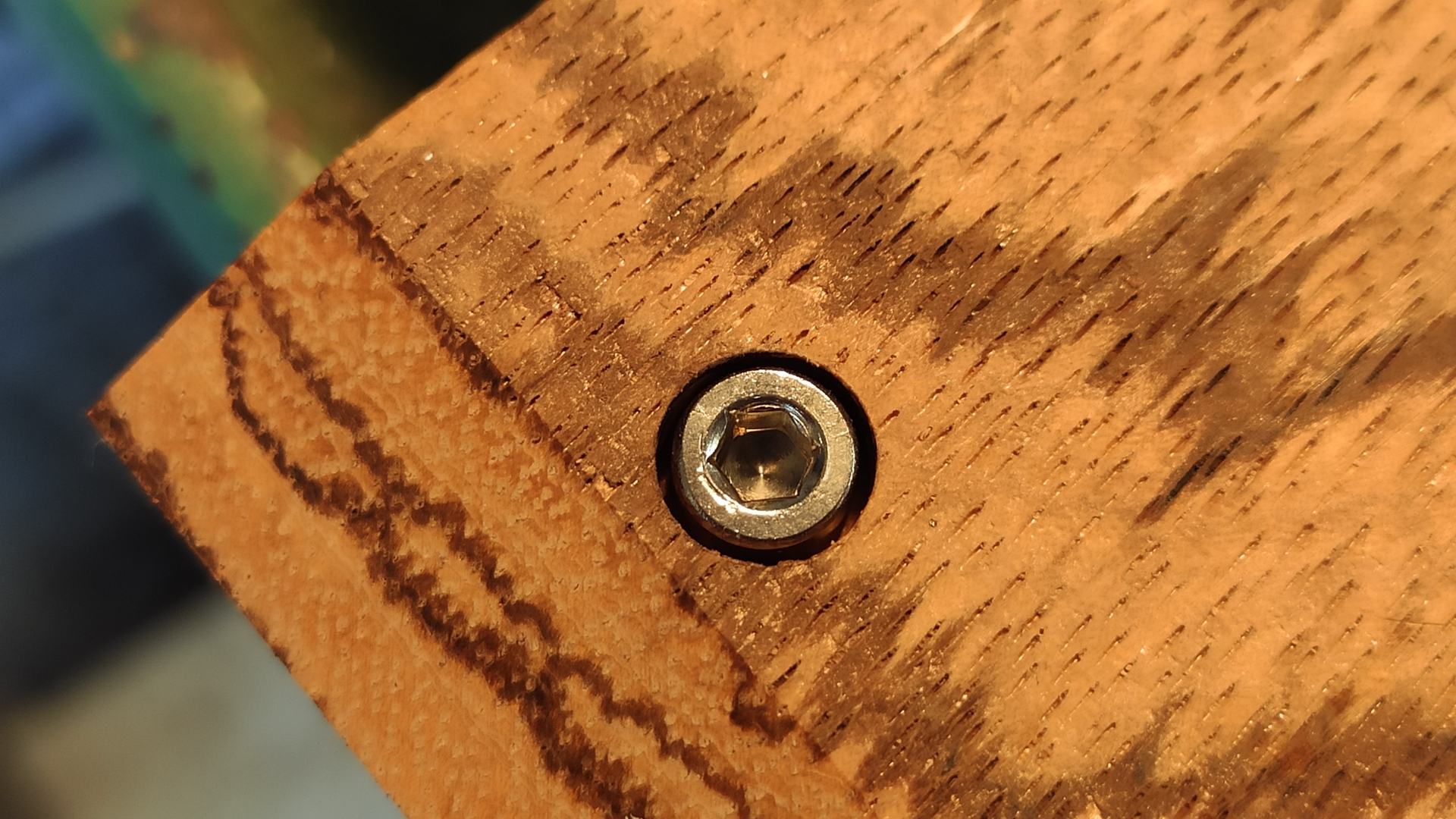

Megjegyzem, kimondottan nehéz egy ilyen sülyésztest szépen megcsinálni fába, mert kiszőrözi a szálakat a felületen. Persze vannak rá módszerek, de mindenképpen kell vele babrálni, hogy tényleg szép legyen.
Azért nem mindent, pl. CNC-m sincs.
![]() A szőrmentességet a helyes fordulatszám, gép, és főként a megmunkáló szerszám minősége, élezésének összessége adja. A hozzászólás módosítva: Márc 17, 2025
Talán mindenféle CNC-d nincs, de azért akad ott valami ami képes lézerrel ügyeskedni -ha jól tudom-.
A sülyésztessel kapcsolatos feltételeid helytállóak, és ha mindez megvan akkor már könnyű. De általában egy ütött kopott fúrógép van csak, valamilyen fordulattal, és olyan szerszám amit magunknak köszörülünk egy sima csigafúróból. És ilyenkor kell az ügyeskedés felé elmozdulni, mert ami nincs, azt másképpen kell megoldani. Én úgy szoktam ezeket csinálni (márha egyáltalán felmerül az igényem ilyesmire), hogy pontos pozicionálás után ráteszek egy külön fadarabot a felületre, odaszorítom, és ezen keresztül sülyessztek. Így az akármilyen béna szerszám (itt sem baj ha jól sikerül megköszörülni) jól kiszaggatja a felületet, de az alul lévő hasznos munkadarabon már szép lesz a lyuk széle.
