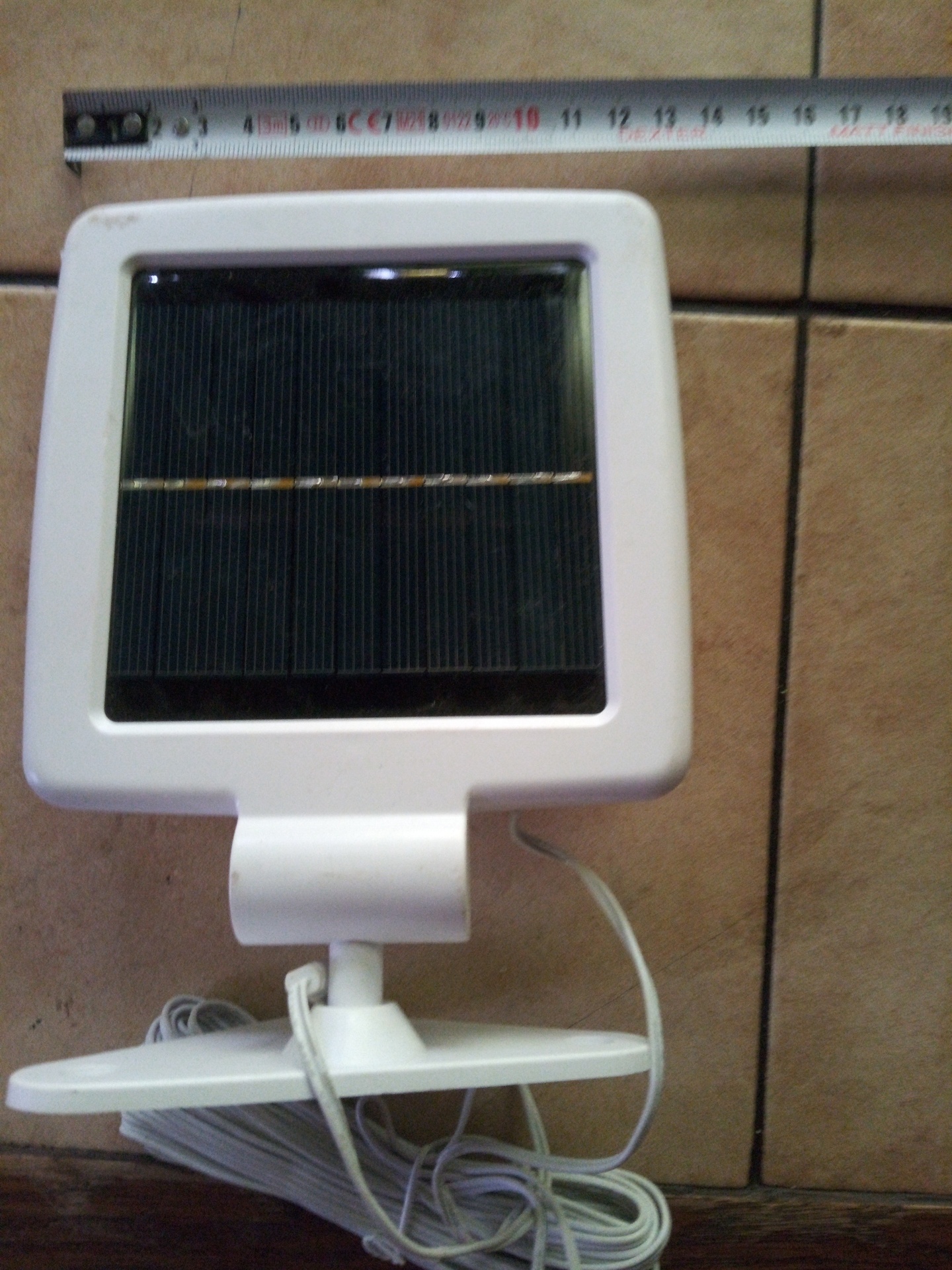

Hello.
Szeretem volna henger formából lapos akkumulátort építeni ,hogy elférjen egy napelem borítójában. Adott volt az 1.2v AAA NI-MH akku, a kerti lámpákból. Szándékom szerint emeltem volna a feszültségét (3.6v) és az áram erősségét (ami elfér bent) . Szét is barmoltam párat,de az a meglepetés ért ,hogy különböznek méretben a fém lemezkék. Számításom szerint ha 1.2 v /db akkor legalább vagy a hossza vagy a szélessége ugyan az lenne. Mellékelek képet is.
A kérdésem az lenne (hogy ne kísérletezgesek a lugban) , mi alapján döntsem el a lemezek méretét.

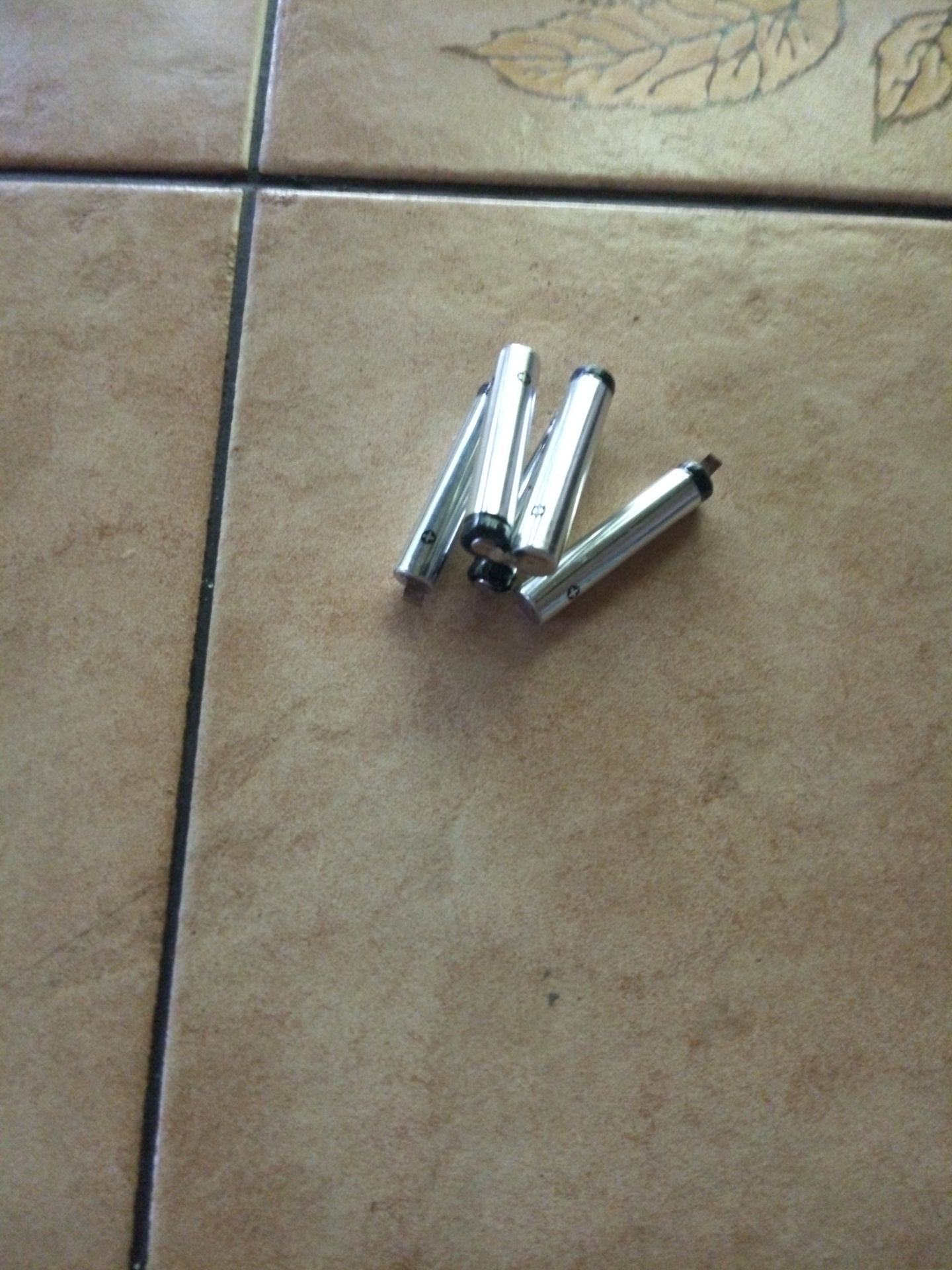

NI-MH meglepetés
Már már azt hittem megvan a megoldás, rontom bontom vágom és van egy 1000mA 2.4v kísérleti alany , aztán jött a hidegzuhany. Semmi nem az aminek látszik.

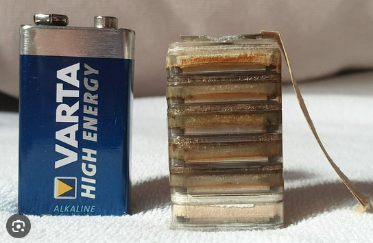

(#) Bakman válasza vision61 hozzászólására (») Csü, 8:17 /
Lásd melléklet.

(#) ferci válasza ttindian hozzászólására (») Csü, 8:24 /
".. jött a hidegzuhany.."
Ez olyan, mint amikor egy szép nagy elkó belsejében egy töredék kapacitású és sokkal kisebb van beletéve.
Az általad szétszedett akkun a felirat se jó, egy nullával kevesebb passzol hozzá.

(#) boyscout válasza Bakman hozzászólására (») Csü, 21:02 /
Sokféle kivitel létezik a 9V elemre, a drágább alkáli elemek általában a 6db AAAA-s cellákból állnak.
Van amikor csak sajtolt mangándioxid pasztillákra nyomják rá a cink lemezeket, és viasszal kenik be.
Ezek a kifolyós példányok, nyilván az áruk is jelzi.
Ezt, a mellékelt képen, már műanyag edénybe sütik, ezek már nem annyira folyósak.
Régebben az anódtelepeket csak viaszos papírba csomagolták.Azok is folyósak lettek a végére.
Nyilván ahogy fejlődik a technológia, ez is. De van "kici occó kinai" is, na az szinte biztosan folyós.
