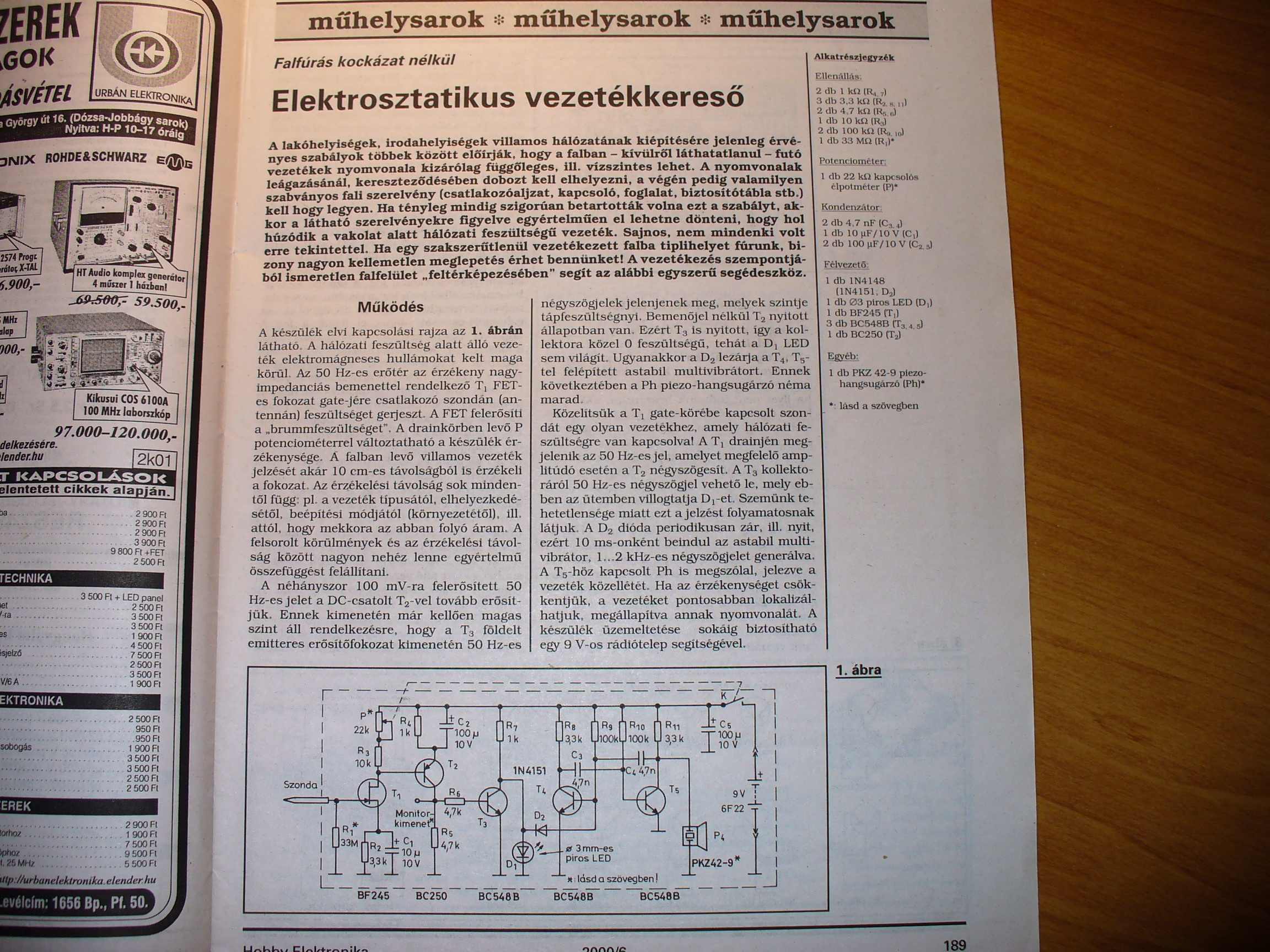

Üdv mindenkinek!
Egy megbízható veztékkereső kapcsolási rajzára lenne szükségem, amivel meg lehet találni a falban hálózati fesz alatt lévő vezetékeket. (A minap éppen falat bontottam, amikor flexel véletlenül áttvágtam a ház fővezetékét. Tudom, hogy eső után köpönyeg, de még máskor is eshet az eső ![]() Előre is köszi a válaszokat.

Szerintem nem teljesen jó a fémkereső. Nem vagyok biztos, hogy ezek az egyszerű kapcsolások képesek lennének a falban néhány cm-re lévő vezetékek érzékelésére, de ez csak az én véleményem... ![]() Amúgy hobbielektronikában volt egy leírás, kifejezetten vezetékkeresésre. Elektrosztatikus elven működik.
ez a leiras szerint falban vezetekkeresesre van raadasul eleg egyszeru hogy mukodik e az mar jobb kerdes

már felvetődött a kérdés: olyan közelítésre érzékeny vezetékkereső kellene, aminek aktív jelgenerátoros adója van. Mint pl. ez : Cable Toner Generator Phone Wire Tracer Network Tracker Tud valaki kapcsolási rajzot? Érdemes egyáltalán épiteni ilyet? . Kösz!
A BSS-en találtam ezt a kis áramkört.De mivel nem tudtam venni bc 547-et így bc 182-őt raktam ebbe a kapcsolásba.Lehet hogy én rontottam el valamit,de nem működik.Már átnéztem az egész nyákot elejétől végéig,de semmi.Mellékelem az általam kreált nyák rajzot.Működhet szerintetek bc 182-vel?
Fordítva van a tranyó.

* A P2-s potit ajánlatos 1kohm-s tengelyes potival helyettesíteni, mert igen érzékenyen a beállításra, és azt mérés közben is állítgatni kell. * Az áramkör hibás, mert feszültségek úgy állnak be, hogy a T 2-s tranyó emittere negatívabb, mint a kollektor, ez PNP tranyó esetében nem ildomos. Az R 5-t áthidalva és a D1 zener-t kiiktatva, normalizálódnak a feszültség viszonyok. * Az oszcillátor helyen valószínű az alacsony határfreki /150mhz/ miatt nem rezeg be a C-945. Kicserélve BC 182-re, kiválóan működik. * Továbbá megjegyezném, hogyha megépítitek, stabil építésű legyen a rendszer, mert igen érzékeny a mozgatásra. Kipróbáltam, és a fenti módosításokkal működik is. Ez lehetett az ötletadó...
Továbbá a tekercset védeni illik a külső behatásoktól, mert ezt a falon csúsztatja a vezetéket kereső egyén.
