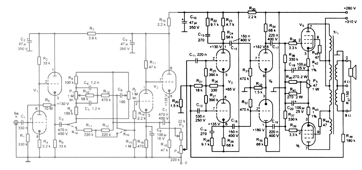

Lehet hogy nem jól látom a képen, de mintha a második fokozat alsó felének 47 nF-os csatolókondija nem az előző cső 6-os lábára menne, hanem az ötösre.
Nagyon nehéz eligazodni a szerelésen.
(#) Rockmenyét válasza sturbi hozzászólására (») Aug 21, 2008
Nem túl jó kép, a valóságban nem tűnik ennyire kuszának
A 6-os lábra megy, az 5-ös a fűtés földelt fele, oda a kábel árnyékolása megy.
Akár hogyan túrom a netet, meg keresek a könyvekben, nem értem a kapcsolás fázisfordító részét. Illetve az egy dolog hogy nem értem, de nem találok sehol hasonló megoldást.

Rajzold át úgy, hogy a triódák egymás mellé kerüljenek, az egy klasszikusnak nevezhető differenciál erősítővel megvalósított közös katódos fázisfordító, az alsó cső rácsa váltóáramúlag testen van (egyenáramúlag is, (földelt rácsos kapcsolás)), a közös katódellenállásról kap vezérlést, ez nem invertáló, a felső cső földelt (vagy közös) katódos (anódkövető), ez invertáló.
Ami talán nem nevezhető általánosnak, az hogy nem automatikus a rácselőfesze, a másik betett kapcsolásnál automatikus a rácselőfesz, de a kapcsolás láthatóan több ponton hibás, de lehet, hogy a tervező szándékosan tette a rácsot (a közös rácsos csőnél) egy virtuális "mocorgó" testre.
Hát azt hiszem, feladom ennek a kapcsolásnak a felélesztését. Nem tudhatom hogy mennyi hiba csúszott a rajzba, megépítették-e egyáltalán. Nekem meg nincs elég tudásom ahhoz hogy "átreszeljem" működőképessé.

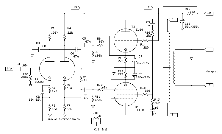

Esetleg tudnátok ajánlani egy olyan EL84 PP kapcsolást, ami ultralineár módban működik és tényleg jó minőségű? Nem baj ha nem a legegyszerűbb (kb. ehhez hasonló bonyolultságú jöhet nyugodtan), csak tényleg jó legyen. Az sem baj ha nem teljesítményre van kihegyezve mert nem falat akarok bontani, a minőség a cél.

(#) CHZ válasza Rockmenyét hozzászólására (») Aug 21, 2008
Végre ,hogy nem akarod pont ezt a kapcsolást megcsinálni !
Rengeteg EL84 PP rajz található , ha nem UL az nem probléma , csak a kimenőt kell átkötni és az lesz .
Az elektrncső oldalán is van 1 , de sok más kapcsolás is akad , a lényeg , hogy elegendő 1db kettőstrióda az EL84 meghajtására , de ha már megcsinált vázat akarod használni és ott a + foglalatot is hasznosítani, akkor beköthetsz egy csövet katódkövetőnek és arról hajtod az EL84-ket , ez még jót is tehet az egésznek

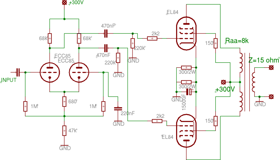

(#) Müszi válasza CHZ hozzászólására (») Aug 21, 2008
A legelső rajzod tényleg működik?
Mert PP-nek nagyon egyszerű
(#) CHZ válasza Müszi hozzászólására (») Aug 21, 2008
Nem az én rajzom , csak keresgéltem , de ilyesmit már csináltam , csak ott a katódban áramgenerátor volt ..
Egy prószát megér majd

(#) sturbi válasza Müszi hozzászólására (») Aug 21, 2008
Naná, hogy működik, szerencsés esetben még pár alkatrészt ki is lehet belőle küszöbölni, jó traffancsot, jó tápot kell hozzá okozni, amit be lehet állítani azt precízen be kell állítani és már szól is, mint az álom, az én szívemhez nagyon közel állnak az ilyen egyszerű jószágok.

Mindenképpen CHZ rajzát csinálom meg először ( a modern_kap.gif -et, elektroncso.hu), csak kíváncsi voltam a véleményetekre.
