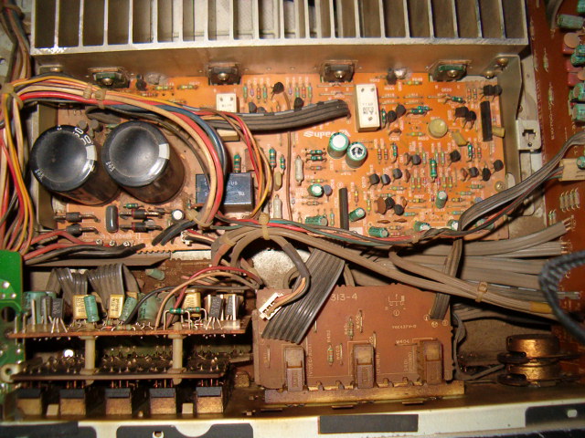

Van nekem egy 2x40w-os jvc a-x40-es erölködőm aminek a minap a jobb oldala elkezdett recsegni ,de nem csak a hangfalakon ,hanem fejhallgatón keresztül is. Erre a problémára szeretnék ötleteket kérni ,hogy vajon mi lehet a nyűgje. Ha tudtok tippeket az jó lenne és nagyon megköszönném. Előre is köszi mindenkinek.csáó
Üdv Nézz be a belbecsbe hátha találsz kontakt hibát vagy kábel nem érintkezhet-Vagy keress látható hibát égések olvadások stb..
Köszi a válaszokat, teszek fel képet egy 15 perc múlva
Itt vannak a képek
Hali! Ha jól látom a nagy kondik eléggé púposak. Lehet, hogy csak a szemem rossz, de szerintem nem ártana kicserélni őket. A cserénél vigyázz, hogy jól rakd bele az újakat! A potik elég koszosak. Amennyire tudod pucold meg őket aztán fújkodd meg kontakt sprayvel.
Sok sikert ![]()
Üdv simpi. köszi válaszod de szerintem nem poti baja van ,mert nem hangerőállításkor recseg hanem egyfolyrában akárhogy tekerem a potit és inkább csak baszusnál torzít .de nagyon. De azért ki fogom próbálni a kontakt spray-t.
Köszi |
