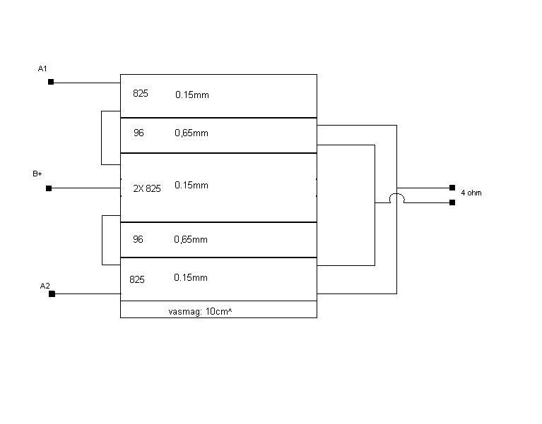

Na készítettem valami műhelyrajz szerűséget. Remélem jól csináltam, ha nem javítsatok
(#) sturbi válasza korgs2 hozzászólására (») Szept 7, 2008
Szerintem hibátlan (bár én sosem használok 0,23-as-nál vékonyabb drótot, kölönféle okokból kifolyólag, pl. elszakítanám).
(#) korgs2 válasza sturbi hozzászólására (») Szept 7, 2008
Megtekerhetem 0.23-assal? Elég kezdő vagyok a trfótekerés terén ezért van ennyi kérdésem Amúgy örülök hogy tetszik
(#) djhans válasza sturbi hozzászólására (») Szept 7, 2008
Én erre gondoltam. A középső az full tekercs az az egyik primer. A két szélső meg a másik. Ez jó?
(#) korgs2 válasza djhans hozzászólására (») Szept 7, 2008
És meik adja a jobb minőséget mert én itt most arra hajtok nagyon De az én megoldásom is működőképes? Amúgy csinálhatom vad tekercseléssel vagy muszáj menet menet mellé És ha megyek huzalt venni 0,23-ból kb hány m-t vegyek?
(#) djhans válasza korgs2 hozzászólására (») Szept 7, 2008
Szerintem a tiéd nem jó mert ha megnézed pl. az A2 tekercsnek mindíg a vasmaghoz közeli rész esik tehát az A2 tekercs rövidebb huzalból lesz mint az A1-es tehát nem lesz egyforma az ellenállása. Én azt tanácsolom csináld ahogy rajzoltam. 0,2-es huzal már jó lesz hozzá. Számold ki hogy közepes tekercs átmérőnél milyen hosszú egy menet és azt szorozd be a menetszámmal így kb. megkapod mennyi huzal kell. Sajnos menet-menet mellé kell tekerni mert csak akkor fog elférni a csévén a huzal. Tudom ez időigényes de ha már kimenőt tekersz csináld jól.
Aha mindent értek köszi a sok segítséget majd ha kész leszek teszek föl képet de 1. kimenőm ne várjátok hogy gyorsan végezni fogok
(#) sturbi válasza djhans hozzászólására (») Szept 7, 2008
Szerintem nem kell ennyire az egyenáramú ellenállásra kihegyezni a trafót, én korgs2 megoldását jobbnak tartom, de az összekötést igazából meghallgatással lehet eldönteni. A közepén is mindkét tekercset ki kell vezetni, akkor bármilyen variáció kipróbálható.
Én amúgy így kötném össze:
Ha mono lesz az erősítő, tekerheted vadtekercseléssel is (10 cm2 vason szerintem elfér). Ha sztereo erősítőt csinálsz, akármeddig tart is próbáld egyformára tekerni a két trafót (ez csak menet menet mellé tekeréssel fog sikerülni), mert kűlönben nem lesz jó a hangkép (és az roppant bosszantó tud lenni).
Legjobb, ha megszívod magad, és szépen menet menet mellé tekercselsz, nem fogod megbánni. :yes:
Mono gitárerősítő lesz belőle. Én is valahogy úgy gondoltm hogy minden kivezetést kivezetek külön forrpontra és majd próbálgatni fogom Ha kész leszek majd megosztom veletek a tapsztalataimat. Amúgy már rászántam magam a menet menetmellé tekerésre mert ha már egyszer elkeztem szeretném a lehető legjobbra megcsinálni
