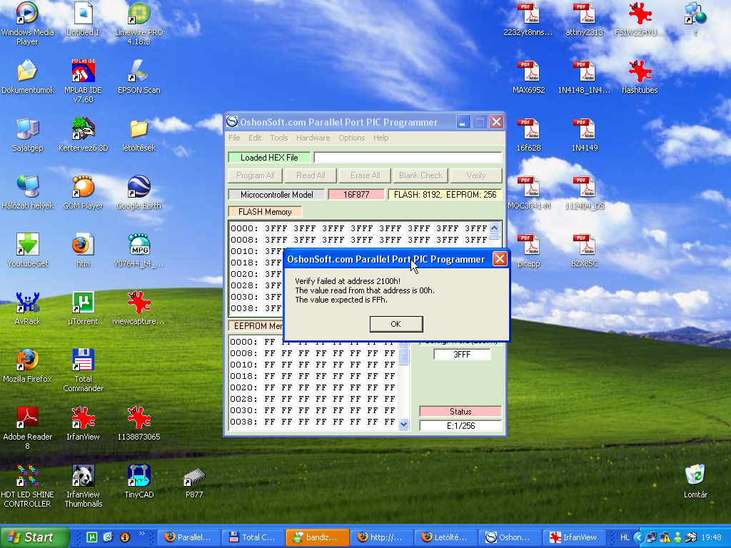

Olyan problémám akadt egy 16F877-tel, hogy evvel az égetővel és a hozzátartozó szoftverrel, helyes beállítások után törlöm a PIC tartalmát, ezután ráklikkelek a Blank check gombra és az 1. képen látható hibaüzenet jelenik meg. Ha a Verify-re klikkelek néha nem ír hibát, de előfordul, hogy a 2. képen levő hibával tér vissza a progi. A 16F84A-nál nem volt semmilyen problémám sem az áramkörrel sem a programmal. Szerintetek lehet valami problémája a PIC-nek? Segítségeteket előre is köszönöm!
Milyen hosszú vezetékeket használsz (LPT, ICSP) ?
Próbálj ki egy másik 16F877-et. Esetleg egy 877A-t...

KB. 5cm, max 8cm! Még szűz IC volt, Read all-al kezdtem, utána Erase all aztán Blank check és Verify....
Programozva még nem volt. Valamit mintha olvastam volna ezekről a nagyobb pic-ekről, hogy gyárilag van bennük valami pár bájtos progi, Bootloader v. mi... De lehet, hogy tévedek..
A PIC egyébként közvetlenül az égetőben van...
Na mindegy! Most toltam bele egy 70k-s progit és vissza is olvassa, elvileg mennie kell neki...

Két kérdésem is volt, az egyik az LPT vezeték. No az miből van és milyen hosszú?
Gondolom a vonalakat egyenáramúlag lecsekkoltad már és minden rendben?
A vezeték átlagos, többszínű szalagkábel, amely 6cm (+-5mm).. Elvileg az égetővel semmi baj, mert a 16F84A-t hiba nélkül kezeli, de a 16F877-be már beleégettem egy kisebb 0.070K-s programot és vissza is tudom olvasni belőle..
A nyomtató kábel(LPT) 6cm? Hogy férsz így hozzá a gépedhez? Biztosan egy dologról beszélünk?
Bedugom a gép hátulján levő párhuzamos portra a burnert, ami 6cm-s kábelen lóg. Az égetőbe bele van dugva a chip.

Akkor egy javaslatom van, cseréld ki a 7406-ot, 7407-re. Ha megnézed az oldalamon is már ezt az IC-t preferálom, mert sokkal kevesebb gond van vele. Az okot nem ismerem, csak a tényt.
Nyilvan lehet 6cm egy szalag kabel (pl. notebook hatuljahoz egy asztalon konnyu hozzaferni) - ebbe most ne kossunk bele
De milyen feszultsegeket mersz a Vpp es Vdd labakon programozaskor? Mekkora a tapod - ugye 15-20V -ot kell neki adni.
