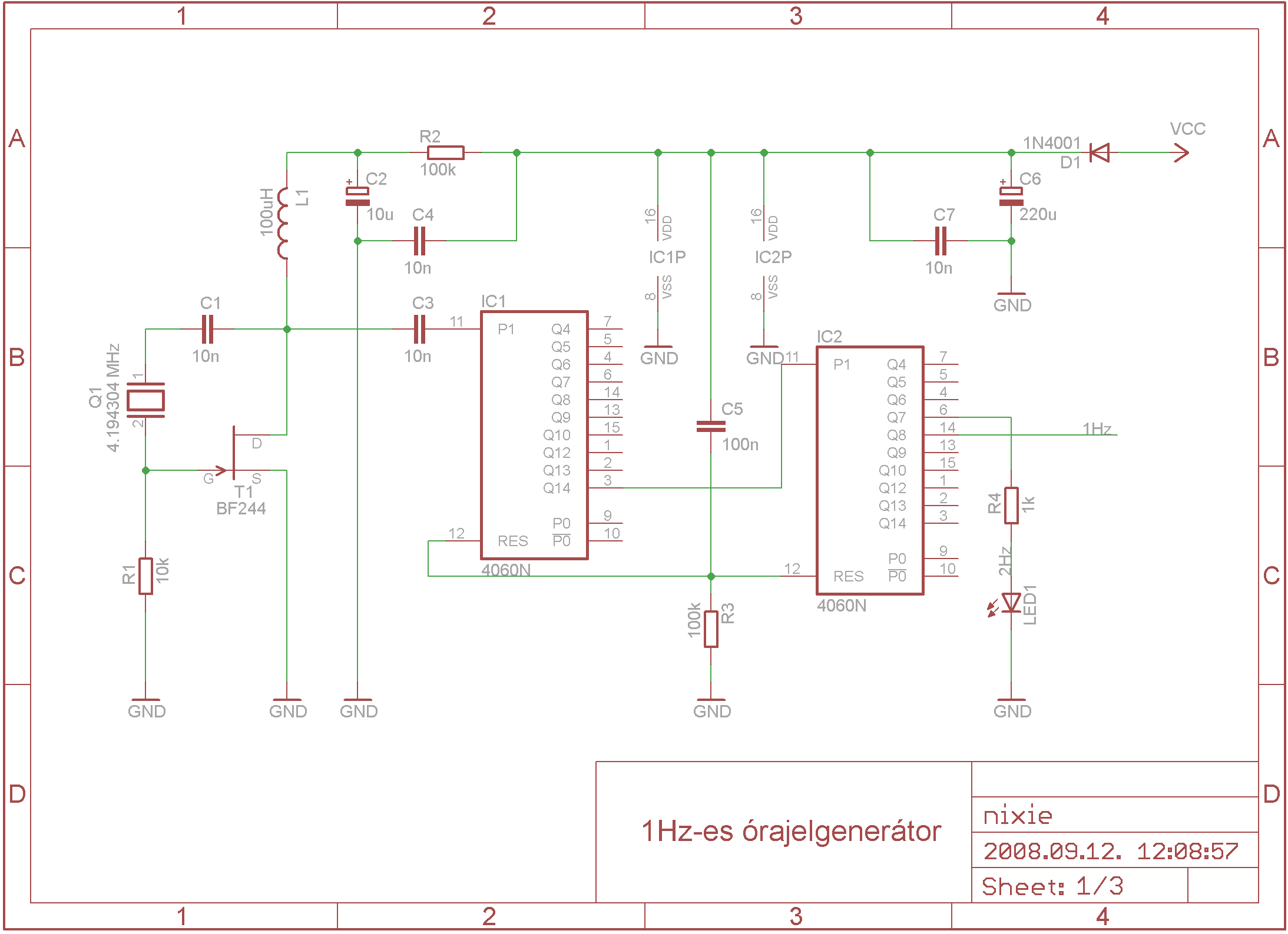

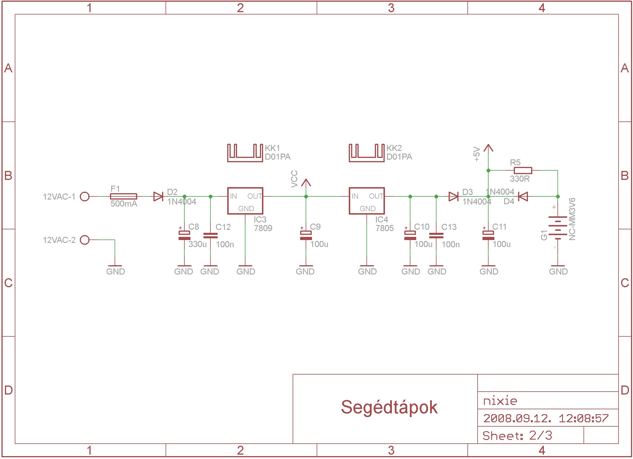

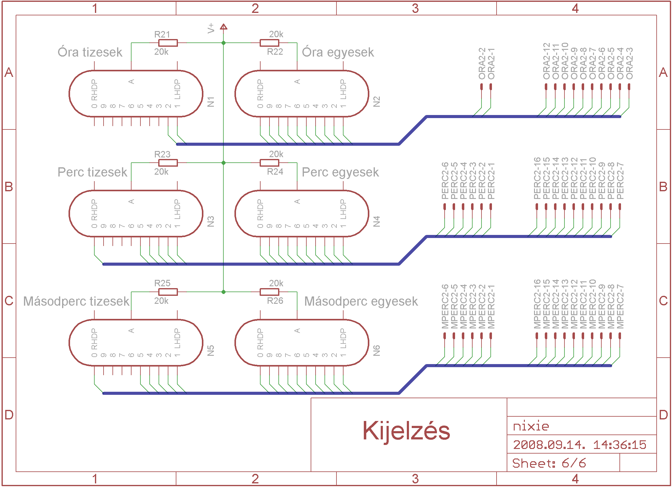

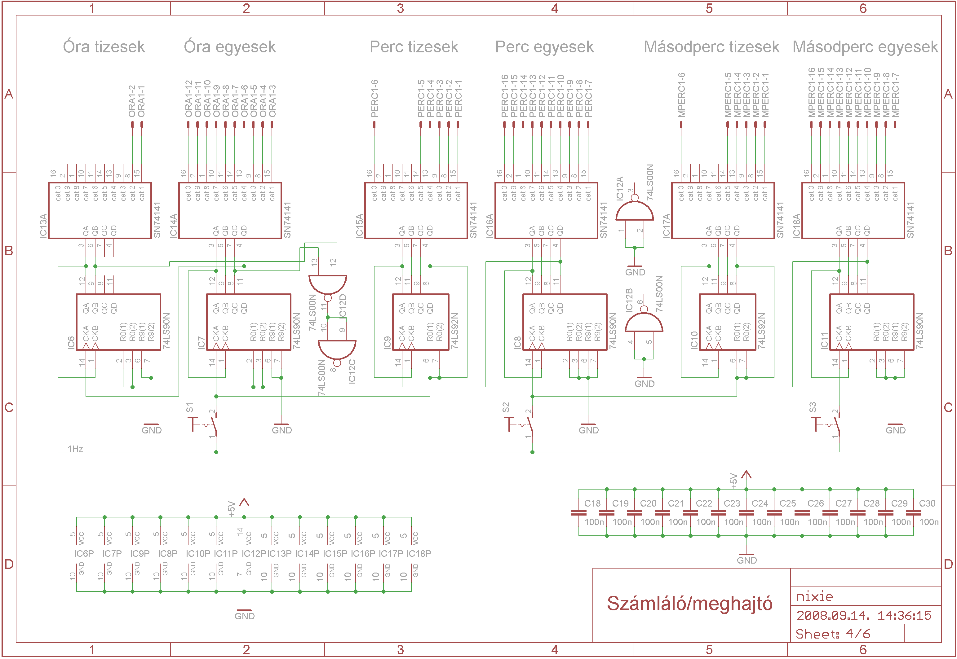

A héten elkezdtem rajzolgatni az alapokat. Eddig kész az 1Hz, a segédtáp és DCDC kapcsolási rajza, a hétvégén talán lesz időm a számláló/meghajtó részre. Íme:

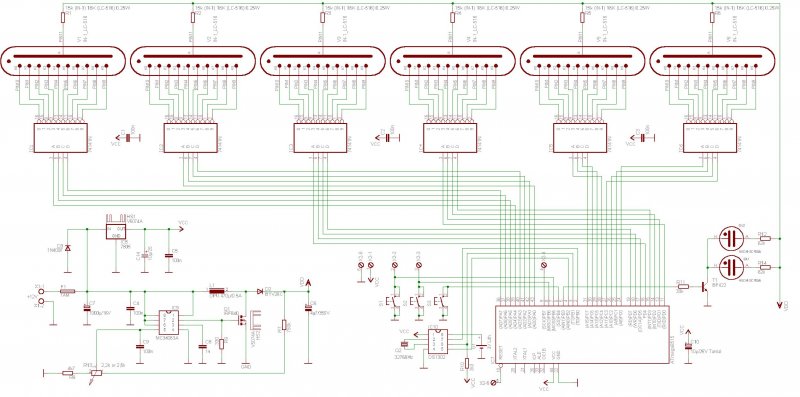

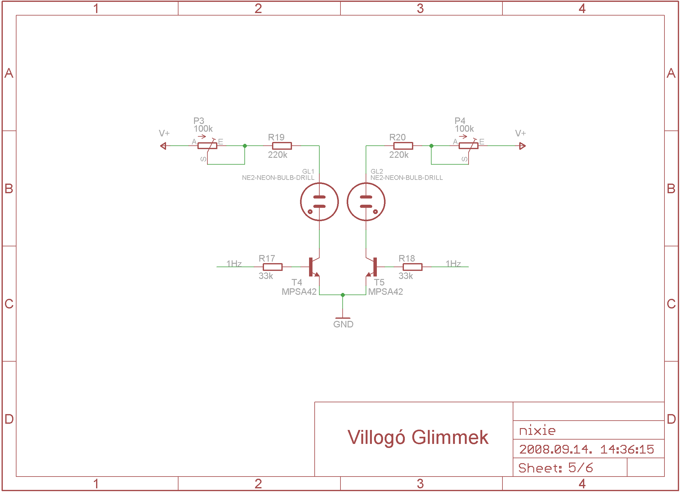

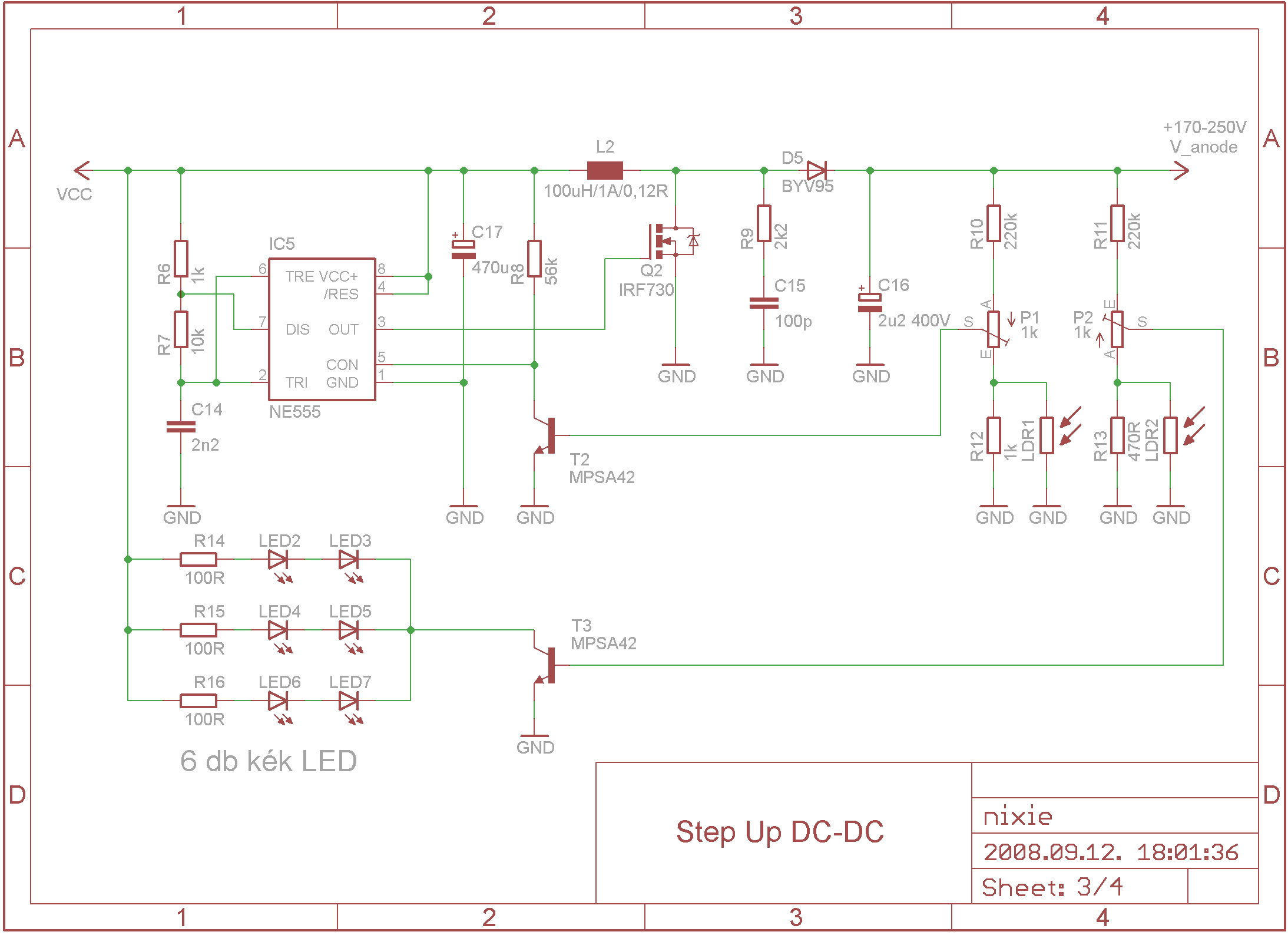

És végül itt a maradék. Jövő hét végén elkezdem beszerezni az alkatrészeket, aztán utána mindent összerakok próbapanelon tesztelni. Aztán ha minden működik akkor nekiállok a nyáktervezésnek. Van valami különleges tervezési szempont amit szem elött kell tartanom? pl: a kapcsolóüzemű táp ne az órajelgenerátor mellett legyen vagy ilyesmi?
Igényes rajzaid vannak!
Igen a kapcsolóüzemű tápot lehetőleg minél jobban el kell szigetelni az áramkör többi részétől. Nekem még messze nincs kész, de úgy tervezem, hogy a táp kap egy árnyékolólemezt, és folytótekercseken keresztül kapja majd a tápot. Tehát hogy nagyfrekvenciás zavar ne kerülhessen ki.
Köszi. Az árnyékoló jól hangzik, majd bontok régi tv-ből vagy rádióból árnyékolódobozt. A fojtókat egyébként hova kell közbeiktatni?

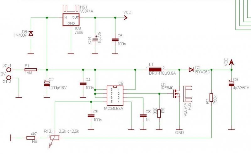

Nekem is sok gondot okozott az 555-ös ic-vel készített dc-dc, ezért kipróbáltam a mellékletben szereplő kapcsolás táp részének elkészítését és fele annyi zavar sem érkezik róla.
Elég rossz lett az előző kép, megpróbálom mégegyszer...
Nekem az Overkill-ben nem jött ki zavar... 50cm-en belül volt a DCF-es vevő és mint azt a videon láthatjátok, egyáltalán nem zavart be.
Még jobb lenne, ha png-ben próbálnád feltenni.
Nálam a 2,2µF-os kondi elhelyezésével kellett kísérleteznem, hogy ne okozzon problémát.

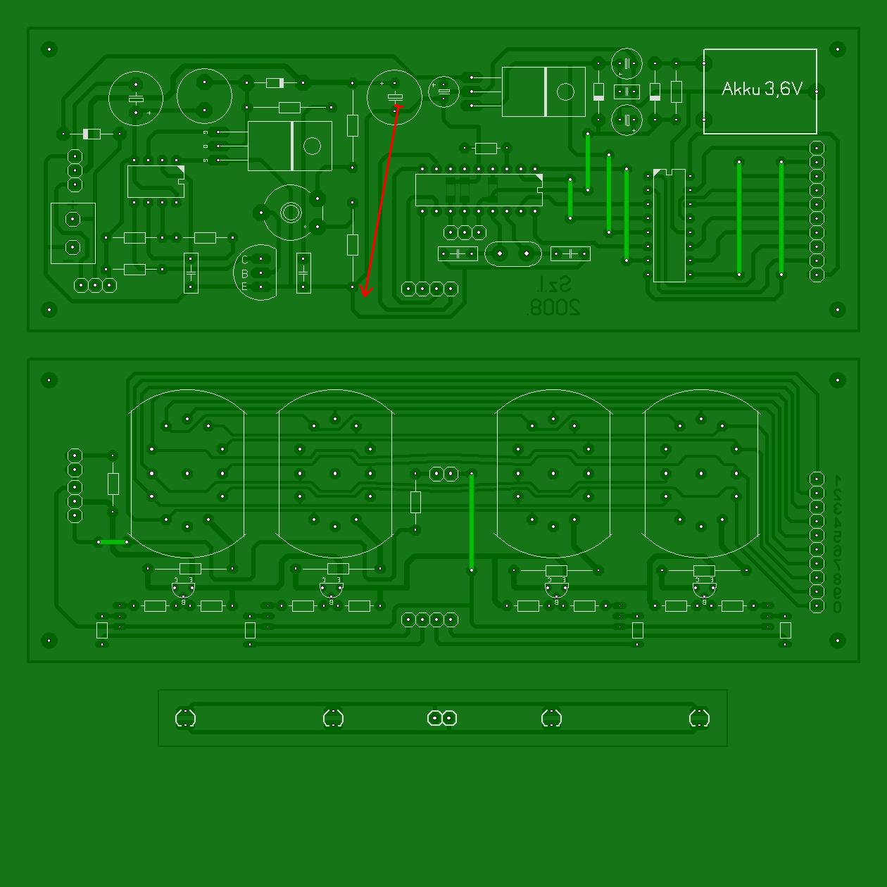

Ez azért van amúgy, mert ha naaaaagy képet szeretnél csatolni, akkor ki kell kepcsolni külön a hozzászólás író ablakban, hogy feltöltéskor átméreteződjön a kép! Ha ezt kikapcsolod, akkor jól/élesen megy fel a kép, ahogy kell!
A nyíl "talpánál" lévő kondit át kellett helyezni kb. oda ahová mutat a nyíl. Minden más egyéb helyen zagyvaságot mutatott az óra.
Végülis mi volt az a két alkatrész ami nem fért meg egymással?
Ez jó kérdés, ezen a helyen működött és oda építettem be. A hiba okát nem kerestem, mert szűkös volt az időm, megörültem, hogy működött, azóta pedig nem nálam van, de a mai napig hibátlanul és pontosan működik.
