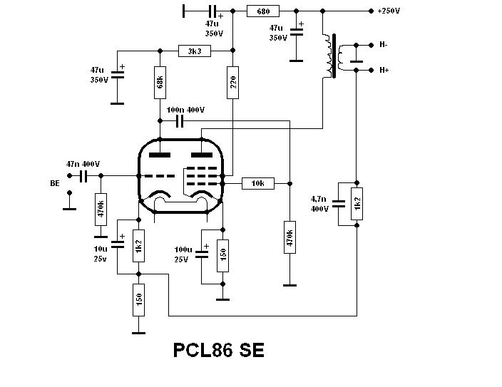

Na ez egy igazán egyszerű kapcsolás, rajz és a működő modell. Orion TV kimenőhöz okoztam, a hangja messze jobb, mint PCL 86-al. Igazi higgadt triódás hangja van (tetróda létére). 1,5 W-ot tud, rendes mélyekkel (a csipet trafó ellenére).

Találtam itthon pár csövet többek között PCL 85, PCL 86 és még PL504 még van egy pár de azokból nem nagyon lehet erősítőt építeni nah mindegy. Azt szeretné kérdezni h PCL 85-86ból valamelyikből lehetne valami kis csöves erősítőt építeni? Kiszeretném próbálni hogy milyen is. Sorkimenőt azt tekernem kell? Mert a tv-ből ahonnan bontottam ott volt sorkimenő hozzá azt használhatom? Csak szerintem az nem légrésesen van lemezelve de majd holnap előtúrom azt is.

Ezt a sorkimenőt felejtsd el, mertaz a TV soreltérítéséért felelős, egyben a képcső anódfeszkóját szolgáltatja, amiről beszélsz az egy ferritmagos , 15625Hz-en működő kapcsüzemű trafó... ![]() Ami viszont jó neked, az a "képkimenő" trafó a képeltérítés, azaz a függőleges eltérítés, ez 50Hz-es, erre lemezelt vasmagú kimenőtrafókat alakalmaztak a csöves Tv-kben, és általában a PCL85 hajtotta őket egy inkább cápafog, mint fűrész jellel... Ez a trafó alsó határfrekvenciailag innentől kezdve minimum 50Hz-es, a felső pedig csak a kivitelén múlik /osztott tekercselés...stb/. A PL504 pedig az általad emlegetett soreltérítésért volt felelős 15625hz-en kapcsolóüzemben. Az legalább biztos, hogy ez a cső tudja a 15KHz-es sávszélességet... ![]()

Igen, a fűtőszál pozitív feszültségre emelését nem írtam, de természetesen így gondoltam, Szintúgy kell megcsinálni, mint pl egy SRPP meghajtófokozatnál, ott kb +100V ra szokták felemelni egy 250/100K-s osztóval a kb 320V os tápfesznél.

Szia Gábor, le tudnád nelem rajzolni hogy is néz ez a potenciál felemelés ki pontosan?

![]() ui: Köbzolinak köszönöm a PL509-es SE kapcsrajzot ![]()

Köszönöm a rajzot, de mi van akkor ha én váltóról fűtöm?

természetesen bármilyen cső fűtőfeszültségét fel lehet emelni vele ![]()
Persze, sejtem, a váltó - egyen harc engedélyezett?
Ezt a megoldást egyenáramú fűtésnél szokták alkalmazni.
Ha neked most váltóról megy, akkor egyenirányítani kell, De akkor számolni kell azzal a kb 1,2 V nyitóirányú feszültségeséssel (Graetz hídnál). Ez úgy oldható meg, hogy egyenirányítás után teszel rá egy kis puffert kb 100µF 16V és aztán egy 7812 v 7806-tal stabilizálod a feszt. Attól függ mekkora fűtőfeszt iényel a cső amit használsz. Amúgy 6V vagy 12V is elég fűtésnek, nem fog jobban szólni, mintha megkapná a 6,3V-ot v a 12,6 V ot és még a fűtőszál élettartama is nő, de ha mindenképp 6,3V-ot v 12,6 V-ot akarsz neki adni, akkor a 7806 v 7812 3 as lábát (GND) egy 0,3 V-os germánium vagy 0,6 V-os szilícium diódával felemeled a GND pontról. Röviden ennyi. ![]() ![]()
Köszönöm Gábor, ezzel a részével (egyenirányítás-tabilizálás) tisztában vagyok csak azt hittem megúszhatom valahogy. Asszem 7805 + germánium dióda lesz belőle mert ezek vannak.
