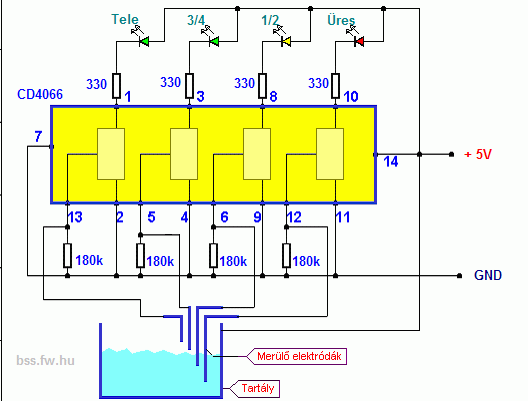

(#) csikosgabi válasza Frankye hozzászólására (») Jún 8, 2006 /
Mint például ez??????
Most találtam
(#) Frankye válasza csikosgabi hozzászólására (») Jún 8, 2006 /
Pontosan!

(#) csikosgabi válasza csikosgabi hozzászólására (») Jún 9, 2006 /
Ja igen! És ha ezt a vízszintjelzőt használom (mellékelve) akkor azok az elektrodák amik a tartályba mennek bármilyen vas, vagy fém rudak is lehetnek? És hogy tudnék olyat - erre a kapcsolásra - ami, ha majdnem tele a tartály, akkor hangjelzést adjon?
Thank you!!!!
akkor ezt nyugottan építhetem????működni fog?????

(#) Frankye válasza csikosgabi hozzászólására (») Jún 9, 2006 /
Megépíteni nyugodtan megépítheted, a működéssel nem lesz gond, viszont az elektródák fogyni fognak, mint a telihold. Az a baj, hogy egyenáramú a rendszer, s mint ilyen, az elektródákat szépen lassan el fogja bontani. De amíg ez be nem következik, addig jól fog működni.
Ami a másik kérdésedet illeti: A legegyszerűbb egy optocsatoló (a LED úgyis be van már terveve a körbe), vagy a LED helyén egy jelfogó beépítése, és egy különálló áramkörrel megoldott hangjelző szerintem. (Itt nem kell bonyás dologra gondolni, egy hálózati trafó meg egy csengő pl. jó lehet, de ezt Te tudod megmondani!)

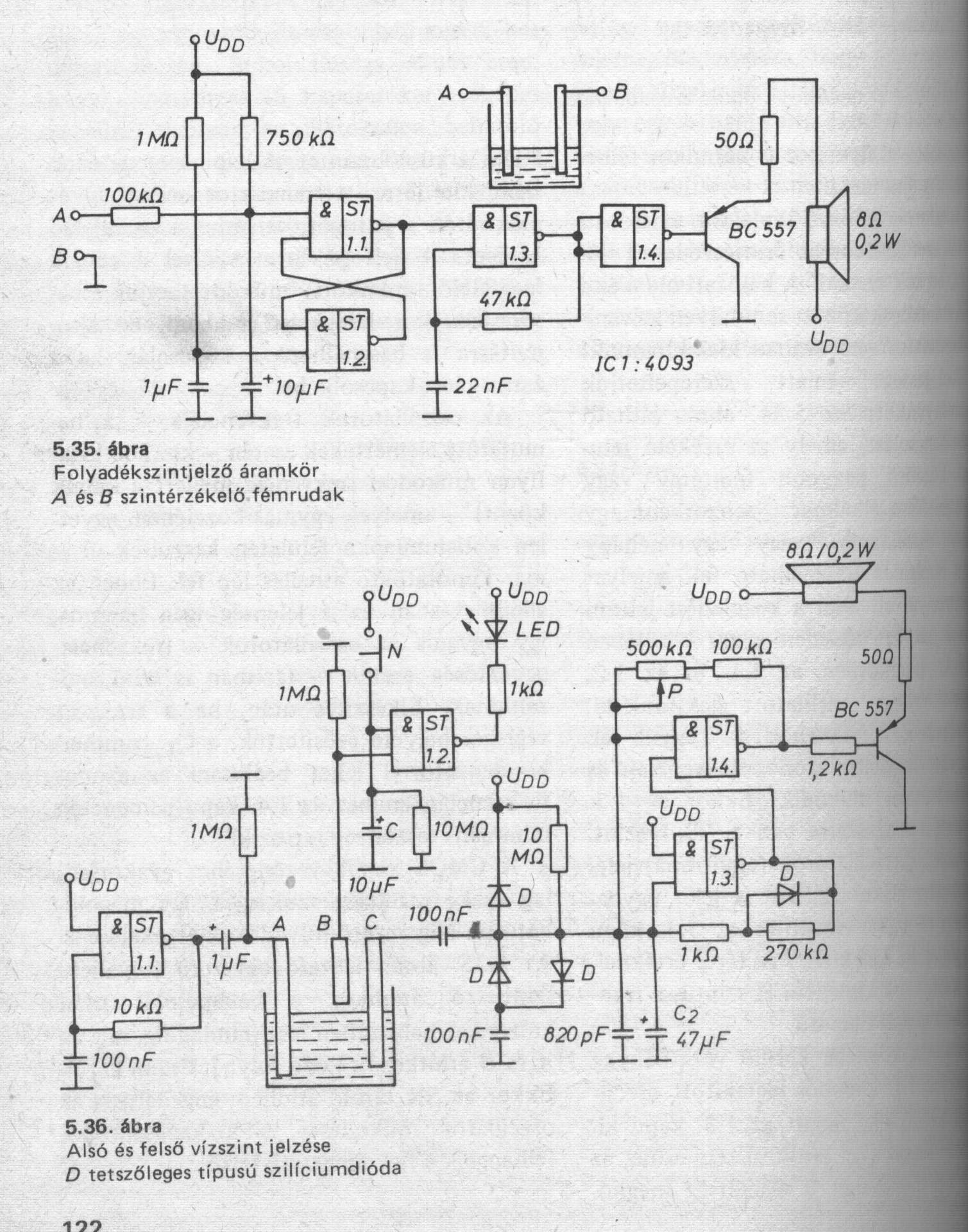

(#) _JANI_ válasza Magorh hozzászólására (») Máj 11, 2009 /
Szia! Két nagyon egyszerű ( és viszonylag olcsó, ) Folyadékszintjelzőt tudok ajánlani.Bővebben: Link ( A legjobb szerintem az 5.36 rajz. :yes: ) Kis módosításokkal szerintem nem csak jelzésre hanem relé vezérlére is alkalmassá tehetők...
