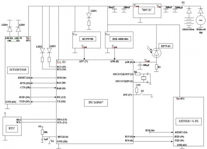

(#) szigetivan hozzászólása Okt 8, 2008 /
Csináltam egy kapcsolási rajzot, szeretném kérni a véleményeteket hozzá, hogy jó-e, amire csináltam.
Működése:
a ucontroller a szenzorokból bekéri az adatot, amiket átalakít(ha szükséges) és bluetooth modulon keresztül továbbit egy mobilnak..
várom a véleményeket, hozzászólásokat, esetleg majd ötleteket a hogyantovábbhoz(korrigálás, programozás, hasznos tudnivalók
Iván
(#) potyo válasza szigetivan hozzászólására (») Okt 8, 2008 /
Nekem jónak tűnik. Mégegy 100nF hiányzik, ami a pic táplábai között lesz közvetlenül. Illetve annyi, hogy a külső megszakítás nem nyomógombhoz van kitalálva, vagyis ha nyomógombot kötsz oda, akkor az egy gombnyomásra több megszakítást is okoz majd a prellegés miatt. Tehát ezt szoftveresen ki kell majd védened.
(#) icserny válasza szigetivan hozzászólására (») Okt 9, 2008 /
- A kékfog DTR (40) bemenetére nem kellene valamit rákötni? (ha mást nem, akkor a DSR-t visszahurkolva?)
- A LED RX és LED TX áramkorlátozóját tartalmazza a modul?

(#) szigetivan válasza icserny hozzászólására (») Okt 9, 2008 /
Szia!picit leírnád részletesebben mire gondolsz??hogy gondolod..
köszi
