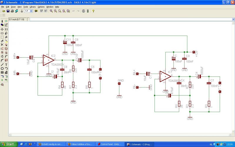

(#) bancsi15 hozzászólása Okt 19, 2008 /
Valaki megnézné nekem, hogy ez így jó lesz-e?
(Jó lenne mert már másodszor írom be!)
Köszi
(#) Tomy27 hozzászólása Okt 19, 2008 /
Szia.Elméletileg jó a HQ-nál is ez az ajánlott kapcsolás, bár én hiányolom a bemenetnél a hidegítő ellenálást de lehet hogy így is működőképes...
(#) bancsi15 válasza Tomy27 hozzászólására (») Okt 19, 2008 /
Mi az a hidegítő ellenállás? Hova kellene azt tenni?

(#) Tomy27 válasza bancsi15 hozzászólására (») Okt 19, 2008 /

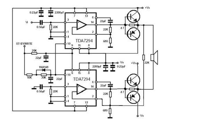

A bemenet és a GND közt lévő ellenálást szoktuk így nevezni ez általában 10-100K közt van.De néztem több helyen és KB mindenhol ez volt az ajánlott kapcsolás szerintem nézd meg hogy mükszik-e így rendesen ha igen akkor nem érdemes vele babrálni.Amúgy találtam hozzá híd kapcsit is ha esetleg érdekelne...
Hát igazából annyira nem értek hozzá. Nem tudom jobb e híd kapcsolással, vagy egyátalán mi is az.
De szívesen megnézem.
A hídkapcsolás lényege hogy két végfok szembekapcsolásával lehet növelni a teljesítményt de akkor viszont nem célszerű csak 8Omh ra terhelni elvileg így 20W körül vehetsz ki a végfokból, 4Omh esetén négyszereződne a teljesítmény de azt már lehet hogy megsínylené a végfok...A legalsó 2 akarna lenni a híd kapcsolás...
De most néztem jobban, ennél a kapcsolásnál hídba 4Omh-on írja a 20W körüli kimenő teljesítményt...
