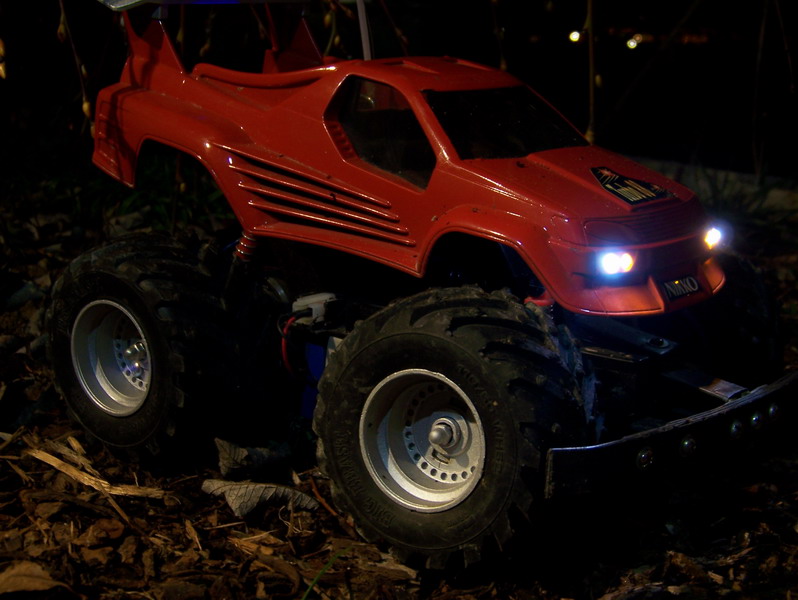

(#) O.Lee válasza moltam hozzászólására (») Okt 21, 2008 /
Nem, csak át.
Egy bolhapiacon vettem az alap NIKKO-s autót, 1986-os gyártmány. Az elektronika kuka volt, ezért azt át építettem, gyárilag 9V-os volt, felturbóztam 12V-os ra, kb 25-30km/h így a vége a gyors áttételen (régebbi kocsikon volt mechanikus átkapcsolás I-II) 10 db 1600mAh akku van benne, kb Babyelem méretű, mint az akkus fúrókban ezzel kb 30-40 percet megy. Gyári difi, ballonos kerék, stb. Van benne "xenon" (Fehér LED), hátsó világítás, egy PII-es procihűtő hibernálja a H-hidat, , mely a "platón" van rácsok alatt, a bordák közt piros/kék LED villog, ez nagyon kemény, mindenki azt nézi...
