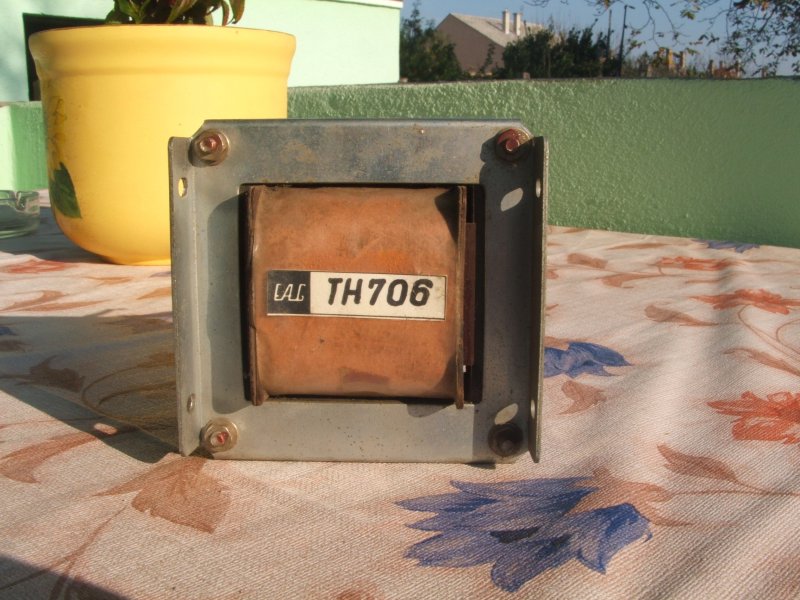

Kaptam egy kimenotrafot de nem tudom beazonositani. Ha valakinek ismezos vagy van valami otlete segizsen.
Koszi!!
(#) korgs2 válasza Hx-2 hozzászólására (») Okt 20, 2008
Ez egy régi Eag hálózati trafó nem kimenőtrafó erre utal a TH706 os tipusszám is. Valószínűleg Eag ak 706 tipusú keverőbe volt :yes: Én ebből a trafóból építettem régen egy klassz kis gitárelőfokot

(#) Hx-2 válasza korgs2 hozzászólására (») Okt 20, 2008
A betu-kivezetes parositas nincs meg veletlenul? Kozben megkaptam a "parjat" is, akkor az a kimeno. Az mit tudna gondolok itt egy 1-2W-os kapcsolasra abban elmenne mindt kimeno?
Amire emléxem belőle azt leírom: A,C az anódfesz a B árnyékolás. H,S 6,3v K,M 6,3V P,R 6,3V U,V 6,3V D,N 220V

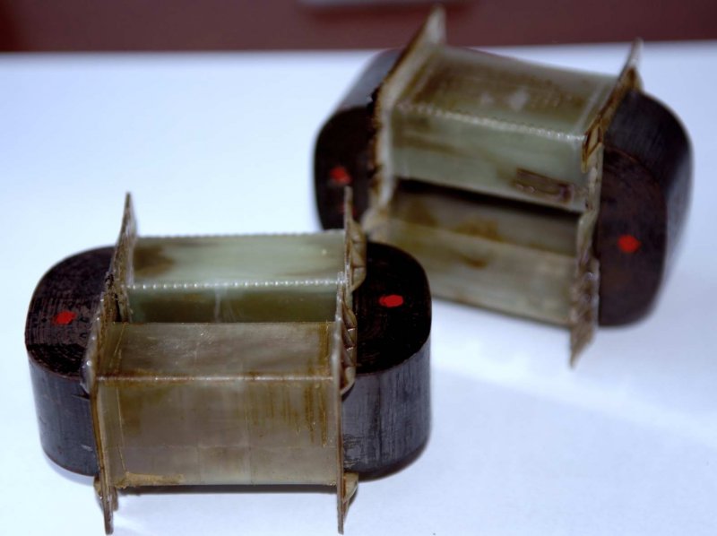

Nekiálltam első kimenőm tekerésének! Hogy nem lesz hamar kész, azt már látom... Néhány sor próbatekeréssel melegítetem be, s egy apró technikai probléma adódott! Méghozzá rögtön a zománchuzal bevezetésénél. Ha szépen faltól falig, menet menet mellé kívánok tekerni, nagyon nem jön jól a warnisch cső! A következő sor elején egyszerűen dob egyet, s a lépcső csak több sor után tűnik el. És akkor még csak egy kivezetésről beszéltem. Gondolom, az nem lenne szerencsés, ha a zománchuzalra csak azután húznám rá a szigetelést, hogy kibújt a csévetest furatán... Bár ha minden kivezetés más-más furaton jön ki, talán elég messze vannak egymástól ahhoz, hogy átüssenek... Hmm?
En ugy szoktam csinalni, hogy a masik vegen hozom ki a szigetelo csovet,
igy a csevetest teljes hosszan vegigfut es maga a tekercseles rogziti...
