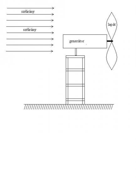

Említetted, hogy érdekelnek az építő kritikák. Én nem kritizálom a géped, csak összehasonlítom azzal, amilyet én is építettem és közzéteszem a gyenge pontokat, amik nekem, bizony bosszúságot okoztak.
Mivel a szél változó, nem mindig kapja a telibe a szélkereket, hanem csak a jobb részéből, vagy a balból egy keveset, ezért a farok könnyen letörhet, az oldalirányú megterheléstől. Ha letörik, az egész szélgenerátor hátból fogja kapni a szelet, az egész rendszer visszafele fog forogni. Lelazulhat, vagy le is eshet a szélkerék. A lapátok közül, ha valamelyik le tud valahogy lazulni, az meg is teszi és verődni fog a tartórúdhoz. Most egy olyan szélgenerátoron töröm a fejem, amelyiknek nincs farokrésze. Mielőtt komolyabban belemerülnék a tervezésébe, nekem is jól jönne pár vélemény. Csináltam egy nagyon leegyszerűsített rajzot, amit meg is mutatok. Amennyiben jónak látjátok, törni fogom a fejem a generátor kivitelezésén is. |
