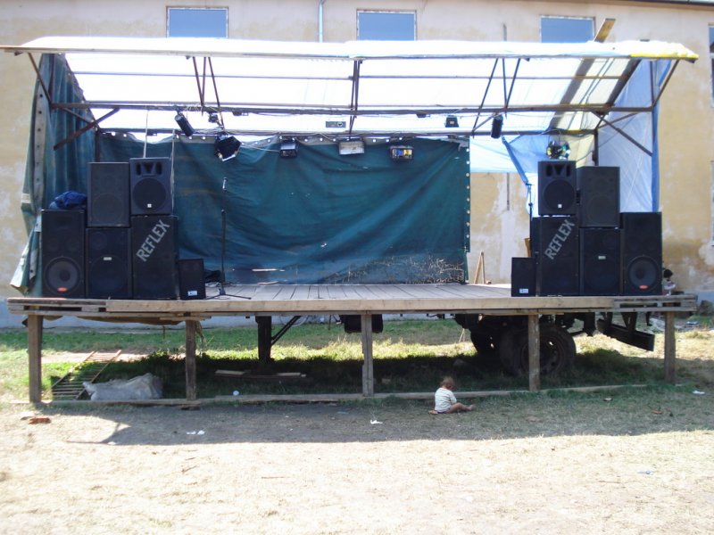

(#) vtsoftware válasza soos csaba hozzászólására (») Szept 3, 2008 /
Hali
Most isten őrizz, nem "rosszdiból" mondom, de ennyi cumó elég egy kisebb hangosítás lebonyolításához?
Egyébként nem rossz.
(#) sound.man válasza vtsoftware hozzászólására (») Szept 3, 2008 /
Ennyi cumó simáán. Még sztem sok is. Mi falunapon kisebb motyót vittünk és senki nem panaszkodott hogy hallk volt. Igaz, toltam neki rendesen.

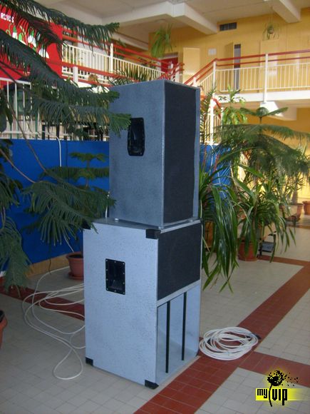

És csatolok két képet a cuccom egy részéről
(#) szabi83 válasza Pyte hozzászólására (») Okt 23, 2008 /
Ez lesz benne
(#) sound.man válasza Pyte hozzászólására (») Okt 23, 2008 /
Igen Szabi, ilyen lesz benne. Rutse-nak mit tettél a külsejére? Mert jól néz ki! Amúgy miért szeretnéd eladni őket?
(#) Pyte válasza sound.man hozzászólására (») Okt 23, 2008 /
Mármint mit a külsejére??A festésre gondolsz??
Egyébként az eladás oka nagyobra váltás miatt!
És más redszer lessz majd ha sok pénzem lessz!

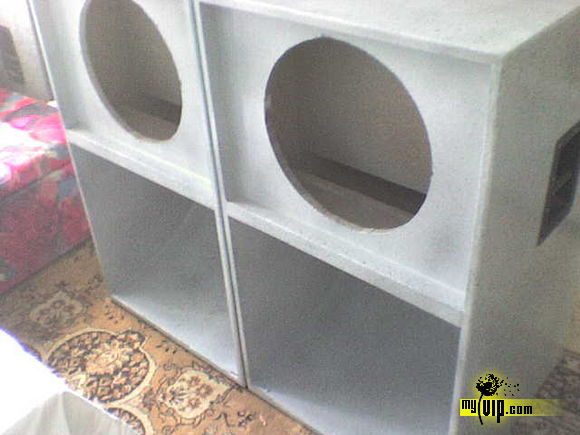

(#) sound.man hozzászólása Okt 26, 2008 /
Elkeztdem építeni a két HD15-öt, már a lapok le vannak vágva szépen legyalulva majd holnap vagy holnap után elkezdem összerakni. Majd teszek fel képeket ha van rá igény.

(#) Pyte válasza sound.man hozzászólására (») Okt 26, 2008 /
Lehet egy kérdésem ? Milyen vastagságú és milyen anyagból csinálod meg a hajlított ívet?
Csak azé kérdem mert nem egyszerű eset
(#) sound.man válasza Pyte hozzászólására (») Okt 26, 2008 /
Rétegelt lemezből. Hanyas azt még nem tom mert haver hozza majd, mert neki van. Olyanból csináltuk neki a rutse-nél is a tölcsért.
(#) Pyte válasza sound.man hozzászólására (») Okt 27, 2008 /
Csak egy dologra kell oadfigyelni a rétegelt lemez hajlításánál mert nem minegy hogy van vágva mert csak egy irányba lehet hajlítnai !Ha a másik irányba próbálod akkor törni fog!Nekem a rutséba 3db 6mm es rétegelt lemez van behajlítva de csak ezt is külön külön lehetett belehajlítani
(#) sound.man válasza Pyte hozzászólására (») Okt 27, 2008 /
Igen, tudom mert én is csináltam rutse-t is. Úgy szoktuk h meghajlítjuk merre hajlik és úgy mérjük fel rá a méreteket. Köszi azért.
