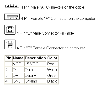

Van egy hatalmas problémám! Van egy iPod shuffle mp3 lejátszóm, amit tölteni USB-n keresztül kell. Azonban kb 20 mp el azután hogy rádugom a gépre van hogy ! RESET ! eli a gépet. Egyszerűen újraindul shut down nékül! Szeretnék hozzá valami tápot hogy ne gépről kelljen tölteni. Lehet is venni az Apple től de az ára elég borsos kb 10ezer Ft (és csak egy táp). Az a baj hogy nem tom az USBn hol jön ki a fesz + gondolom elég stabil áram kell legyen. Abban kérem a segítségeteket hogyan építhetnék egy tápot ami viszonylag olcsó és hordozható is amivel tom tölteni. Jól jönne az USB lábkiosztása is ha vki tudja.
Nem tudom milyen fajta USB csatlakozód van, de íme a legáltalánosabb csatlakozók lábkiosztásai:
[pic]http://techpubs.sgi.com/library/dynaweb_docs/hdwr/SGI_EndUser/books...-A.gif[/pic] 1. - VCC (stabilizált +5V) - piros 2. - Data- (töltéshez nem kell) - fehér 3. - Data+ (töltéshez nem kell) - zöld 4. - Test - fekete [pic]http://techpubs.sgi.com/library/dynaweb_docs/hdwr/SGI_EndUser/books...-B.gif[/pic] Lábkiosztást ld. fent. Ha a gépet reseteli az hibára utal! Vagy a csatlakozó, vagy maga az ipod töltő része zárlatos. Figyelj oda, ha tápot készítesz neki, nézd az áramfelvételt. Egyébként az eredeti tápok nem csak egy feszültségstabilizátorból állnak, kicsit összetettebek. De mivel gépről is tölthető, feltételezem, hogy egy egyszerű egyenirányított stabilizált feszültségforrásról is fel lehet tölteni.
Mivel az USB 5 voltos, ezért elég egy stabilizált 5 voltos tápegység, 7805-tel. A lábkiosztást a mellékelt kép mutatja, igaz ez egy dugó, de ebből logikusan következtetve az aljzat bekötését megkapod.

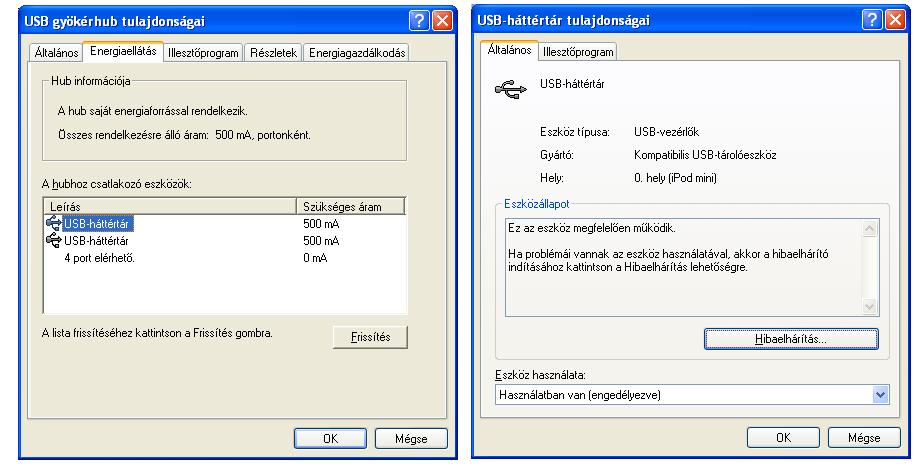

Akkor indul ujra a gép usb terhelése esetén, hogyha 1ampernel nagyobb aramot akar kivenni belőle valami akkor a gép azonnal megszunteti a driver működését ami ha érinti a létfontosságú programokat azonnal ujraindítja a gépet de lehet attol is hogy az aramkorlatot az alaplap figyeli es ad egy reset parancsot szoval nyisd meg az eszkozkezelot es figyeld hogy az az usb port mekkora aramot probal magáévá tenni könnyen lehet hogy az ipod-od tápszűrő része elment a félvezető temetőbe Itt egy kép egy normális ipod töltésről (500mA!!!)
